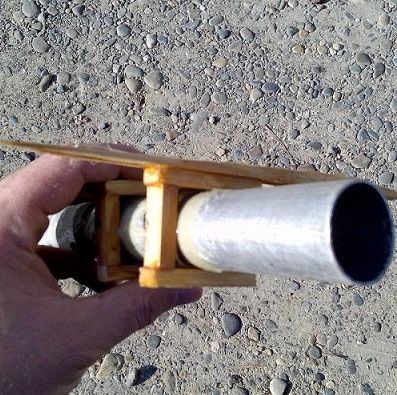

Я тоже решил попробовать приклеить деревянную нервюру к металлической трубе: Для эксперимента взял трубу из Д16т Ф30мм, зачистил наждачкой, обмыл водой с мылом, обезжирил нефрасом, еще раз обмыл водой, еще раз обежирил нефрасом. Обмотал в два слоя стеклотканью(ленты шириной примерно 30 мм) на ЭД-20 с пластификатором, оставил на сутки, затем на получившийся стеклопластик приклеил деревянные фланчики опоясывающие трубу по диаметру(в первые несколько суток свежий клей  к только отвердевшему клею нормально приклеивается).  Еще через сутки провернуть деревянные фланцы  силой рук не получилось.
  Сейчас провожу термические испытания-день в морозилке при -16, на ночь на батарею отопления +60. Резкий перепад более чем на 70 град.  Через несколько дней подобного цикла, попробую приложить нагрузку через рычаг. Фото будет.

После 10 циклов проморозки при -16 и нагрева до +50-60 град, наконец то испытал образец. При доведении нагрузки до  11,5 кг на хвостовик" нервюры" (плечо 550мм), "нервюра" через 3-4 сек  разломалась к сожалению по местам склейки дерево+дерево (не уделил должного внимания как при приклейке дерева к дюрали ) Приклеил новую "нервюру" , завтра доломаю.
B
botashev
Доломал. При подвеске 7кг на плече 1 м, (6 кг ещё держал) стеклопластиковый чулок провернулся. Геометрия чулка выше. Но думается, где то в элеронах или рулях можно применять такое соединение
Клеевой шов на сдвиг держит 6*(1000/15)=400кг
400/(3*3.14*3)=14.15кг/см2
