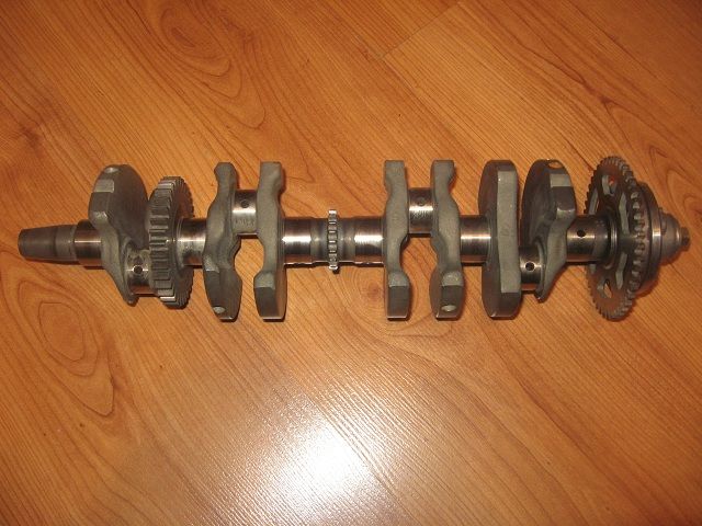

Ребят,подскажите кто может,тут в общем такое дело!
Как обеспечить надёжное соединение двух КВ(коленчатый вал),но по середине,между двумя КВ нужно ещё разместить шестерню привода грм. Шпоночного соединения ,вряд ли будет достаточно .может есть у кого другая мысль,поделитесь !
из любопытства - а что должно получится ?
Проставки под каждый маховик ( чтоб бы отодвинуть от блока на высоту больше высоты гайки ) и прикрутить . Ещё одну проставку между маховиками  ( плоскости маховиков и проставки должны быть перпендикулярны оси коленвала , маховики придётся протачивать ) , в маховиках и проставке просверлить 6-ть отверстий ( пакетом  в сборе ) . Естественно проставка должна иметь выступы по которым будет центрироваться с маховиками . Сделаете всё соосно и с точностью 0, 005 мм - должно работать .
Шкив грм в таком варианте на другом  краю коленвала .
на двигателе ТАКТ-797 именно так сделано: две половинки коленвала и от этого стыка отбор мощности встроенным редуктором. Но как это сделано конструктивно не знаю - до такой степени не разбирал.
В общем два колен вала ЗАЗ-968 режем,среднюю коренную шейку оставляем,после чего нужно соединить их между собой какой-то типа втулкой на которой ещё и поместить шестерню привода грм к примеру от ваз2106 .
Как то примерно так должно выглядит
    58,5 КБ · Просмотры: 148
Как то примерно так должно вhttp://www.reaa.ru/yabbfiles2/Templates/Forum/default/quote2.gifыглядит
Если получится соединить валы сваркой ( как на фотографии ) и коленвал сможет вращаться и передавать мощу  -  распишите подробно техпроцесс , ну просто очень  интересно .
