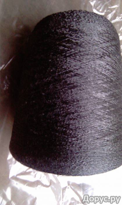

Предлагаю нить  углеродную УН2
    38,7 КБ · Просмотры: 107
    10,9 КБ · Просмотры: 115
СВМ, Армос не подойдёт? Она покрепче угля будет.
Дело в том, что уголь даёт жёсткость, а по прочности он не более стекла.  СВМ нить в состоянии поставки тонкая и жёсткая и с ней надо повозиться, но попробовать можно. Каковы Ваши условия?
3 тыр за кило. Катушка около 5кг.  105 тэкс. Испытывали месяц назад, с 10 образцов получилась средняя прочность 115 ньютонов.
Заявленная сегодня заводом прочность 110 ньютонов. Очень высокая жёсткость, удлинение при разрыве, порядка 3-7 процентов. Видимо длительное хранение значительно уменьшило модуль упругости, но совсем немного уменьшило прочность. Лет 6 назад усреднённая прочность была порядка 130 ньютонов.
Прошу прощения, ньютоны с килограммами попутал, конечно же цифры в килограммах, в ньютонах в 10 раз больше.
