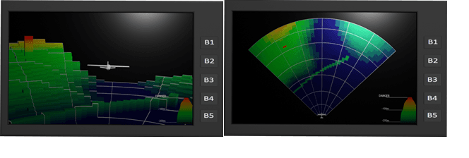

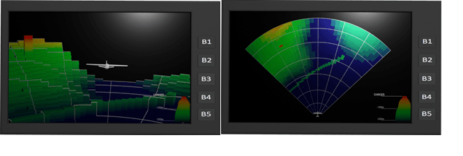

Уважаемые авиаторы,
хочу представить вам новую радиотехническую систему информирования РЛС МВП.
Данный проект создания системы информирования пилота, для повышения безопасности полета и которая представляет собой радиотехническую систему синтетического зрения, развивает наша команда специалистов.
Данная система предлагается для лёгких и сверхлегких самолетов, автожиров, вертолетов и прочих ЛА.
Система РЛС МВП представляет собой автономное радиотехническое средство, которое формирует информацию о окружающем пространстве и других объектах.
Предоставляет данные:
- координаты обнаруженных объектов;
- форма рельефа подстилающей поверхности;
- высота полета
- формирование звуковых сигналов о наличии опасных объектов и сближение с ними;
- может дополнительно оснащена прибором определения местоположения самолёта в пространстве.
Работает автономно в любых погодных условиях и имеет собственную индикацию.
С целью изучения спроса на данную систему, хотел узнать:
- есть ли проблема в недостатке информации при маловысотном полете в условиях недостаточной видимости при полете над сложным рельефом?
- и как вы сейчас решаете эту проблему?
- какие, по Вашему мнению, системы помощи при полёте/посадке необходимы современной малой авиации?
- скажите, какие характеристики к подобной системе важны по вашему мнению?
- как по вашему мнению со стороны оператора она должна работать?

На мой дилетантский взгляд, такая система крайне нужна. Она позволила бы существенно повысить безопасность полётов в СМУ, предупредить о проводах ЛЭП и других возможных опасных препятствиях (вспомнился эпизод из полётов Северка, когда в тумане, ориентируясь только по высотомеру, он чиркнул колёсами о вершину сопки). Радиовысотомер (желательно гиростабилизированный) обезопасил бы посадку на "зеркало" воды или снег, когда сложно или невозможно определить высоту. Вопрос в формате предоставляемых пилоту данных и в ценовой доступности подобного устройства

Вам наверно неизвестно, что полеты в СМУ на СЛА ЗАПРЕЩЕНЫ т.к не оборудованы ПОС и эксплуатируются с необорудованных для этого рода полетов радиотехническими и светотехническими средствами навигации. Как правило , что бы выполнять такие полеты нужно иметь допуск 200х2 которых по большей части у пилотов СЛА попросту нет.
Что касается подобного прибора , то безусловно вещь полезная, но не у нашей техники и при использовании её будет лишь по функционалу напоминать цветомузыку.
Бортовая радиолокационная станция обзора воздушного пространства и подстилающей поверхности (БРЛС). Такие системы используются уже давно, правда, в большой и военной авиации. Не обязательно для малых высот. В принципе, для малой авиации такая, только малогабаритная система очень нужна. Всё зависит от веса, цены, характеристик и соотношения этих параметров. Она уже готова? Какой используете принцип радиолокации? Какова разрешающая способность по углу места (высоте, если выполняется пересчёт), по азимуту, по дальности? Какова точность определения координат по высоте, дальности, азимуту? Максимальная и минимальная дальность обнаружения воздушных объектов? Объекты с какой минимальной ЭОП (эффективной отражающей поверхностью) обнаруживаются Вашей станцией и на каких дальностях? Провода ЛЭП вряд ли увидит. Судя по рекламе, имеется радиолокационный режим обзора подстилающей поверхности? Используете АФАР с синтетической апертурой? На Ваш первый + второй вопросы: обычно лёгкая и сверхлёгкая авиация в таких условиях не летает. Не 41-й год. А когда хочется или случайно попал, то к радиовысотомеру, хорошей системе навигации, знанию района полётов не плохо бы иметь систему огибания рельефа местности с предупреждением о степени опасности и расстоянием до опасных препятствий. Третий вопрос: как и в большой авиации - современный пилотажно-навигационный комплекс, включающий кроме всего прочего, высокоточную ИНС с коррекцией от наземных РТС и различных СНС, современная БРЛС, как сказано выше, наземные и бортовые системы обеспечения автоматизированной и автоматической посадки. Ваш четвёртый вопрос согласуется с заданными вопросами выше. По пятому вопросу. Изображение 3-D и 2-D (по желанию лётчика), наглядность, интуитивный интерфейс, цветовое распределение, примерно как на Вашей картинке, четкость и контрастность, возможность работы при ярком солнечном свете, цифровые подсказки, простота управления - "одним пальцем", вывод карты на экран, совмещённый режим (карта + картинка от РЛС), формуляры объектов простые и легко читаемые, регулировка всех режимов работы и отображения под индивидуальные желания пилота, автоматическое выделение опасного объекта и отображение рекомендованной траектории обхода... И т.д. и т.п. Да-а. Наверное, это всё в СЛА и ЛА не влезет...😀 Но попробовать можно! Современная электроника развивается семимильными шагами. Сотовый телефон чего стоит!

Как бы об этом догадываюсь. Скорее всего, путаюсь так же в терминологии (СМУ), включая в это понятие всё что может помешать ориентации в пространстве. Но я то не про разрешено/запрещено, а про реальность, в которой летают в любых абсолютно условиях, и в тумане облаках, и под снегом дождём, и ночью и на садящаеся солнце, и над/на (кому как повезёт) провода над рекой. Поэтому предлагаю обсуждать не можно/нельзя, а технические и экономические аспекты вопроса. Всё, что может предотвратить ЛП и сохранить чьё-то здоровье и жизнь, важно и нужно
Вот это важнейший вопрос - разрешающая способность и качество визуализации поверхности и препятствий на ней. По нормальному, как мне кажется, нормальная подобная система должна обеспечивать 3D картинку, позволяющую возможность проводить полностью "слепой" полёт, начиная со взлёта, и заканчивая успешной посадкой. Это в идеале. Хотелось бы поподробней узнать что есть в реальности. Картинки, предоставленные ТС, вроде как бы дают немного оптимизма, но и заставляют в затылке чесать относительно их практической применимости

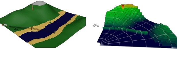

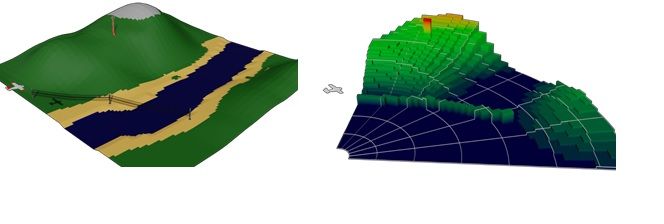

Уважаемые авиаторы,
- высота полета
Тут народ недорогие радиовысотомеры требует ;)
Судя по заявке, для вас это не должно быть большой проблемой, сделайте какой нибудь небольшой моноблок, врезаемый в нижнюю часть ЛА, можно даже без каких либо индикаторов, вывод в интерфейс RS-485 или даже тупо аналоговый 0-10В.
Ну это если конечно у вас там действительно какой-никакой радар имеется, а не просто отрисовка по gps
Как Вы думаете, сколько пилотов-любителей имеет лицезию с рейтингом IFR? Не знаю, как по-русски, в общем, разрешающую летать по приборам. Ну или хотя бы умеющих летать по ним без визуальной ориентации. Это я к тому, что как только рядовой пилот-любитель попадет в ситуацию, где придется лететь по приборам, то ему никакая бортовая РЛС не поможет. Не будет у него навыков пилотирования самолета по приборам.
Даже если человек и летал когда-то по приборам, то это вовсе не значит, что летая, в основном, в обычных условиях при неожиданном попадании в условия с ограниченной видимостью он сможет по ним лететь. Неспроста есть требования о минимальном налете по приборам в течении определенного времени. Если в течении этого времени у человека не было полетов по приборам, то нужно снова подтверждать эту категорию в лицензии. Очень много народа с такой категорией бьется из-за этого.
Это, конечно же, если речь идет о бортовой РЛС для пилотов любителей, для которых создан этот форум. Про цену и доступность такой РЛС на данном этапе пока промолчим.

Думаю наиболее необходимым является предупреждение/индикация искусственных препятствий: ЛЭП, вышки, что уже умеет показывать GPS навигаторы. А самое главное обнаружение и индикация других летательных аппаратов.
А вот рисование рельефа подстилающей поверхности уже и телефон умеет.
Тут в цену все упрется. Надеюсь, что вопрос о разрешенном радиодиапазоне разработчики первым проверили. Дальше мощность излучения начнет играть роль (если это настоящая РЛС) и откуда ее брать. У планеристов для этого своя система есть FLARM называется, без нее сейчас даже на большие соревнования не пускают, но это не РЛС. У планеров вообще с электроэнергией на борту не густо и они не могут позволить себе такую роскошь, как РЛС. У маленьких самолетов получше ситуация, но тоже есть свои ограничения.
В общем, на мой взгляд, это не для простых летунов оборудование. Поговорить, конечно, можно, но не больше. И начать надо с того, что понять, кто реально сможет ей пользоваться. Грубо говоря, оценить потенциал возможной клиентуры. Я думаю, что 99,9% присутствующих здесь летающих людей кроме, как для обнаружения других бортов такую РЛС просто не в состоянии будут использовать.

Тут вроде как на картинках показано, что прибор видит ЛЭП. Если это так, то только одно это достаточная причина, по которой такой прибор нужен.
