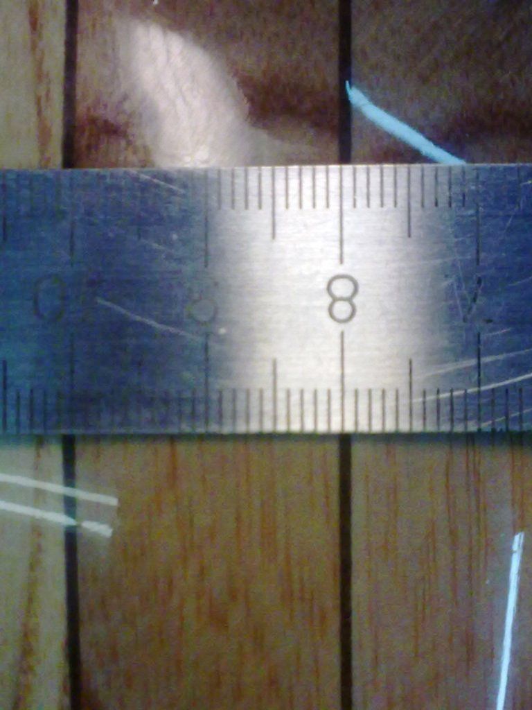

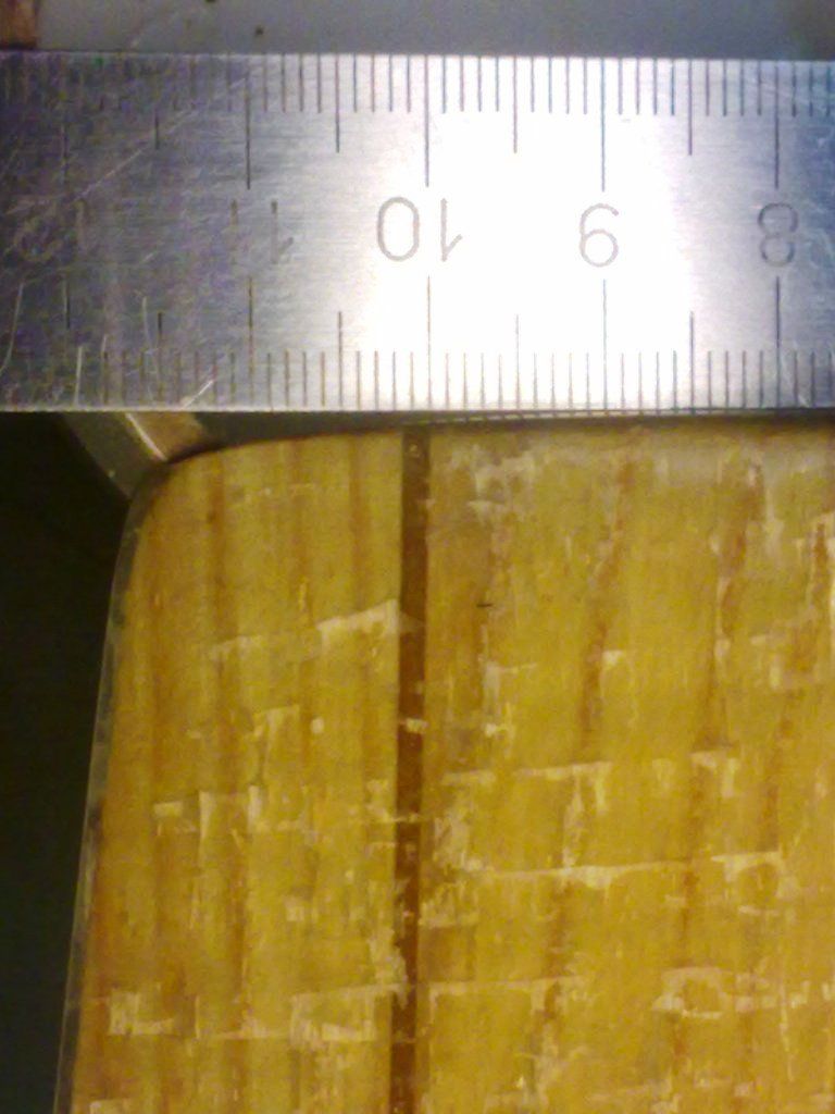

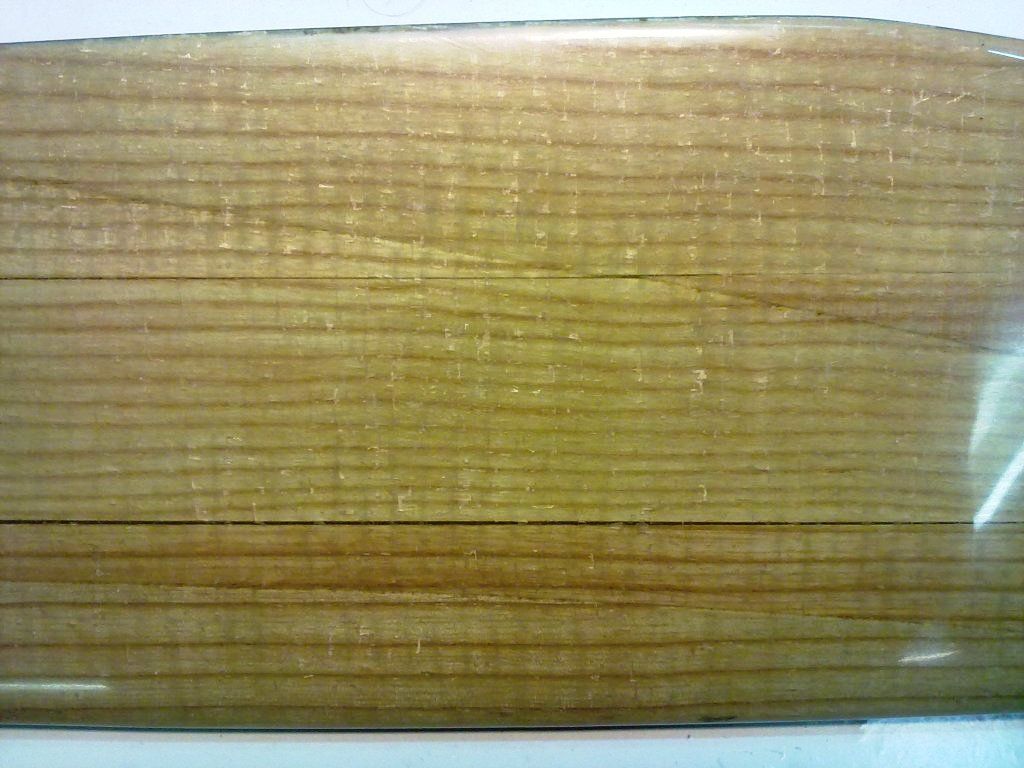

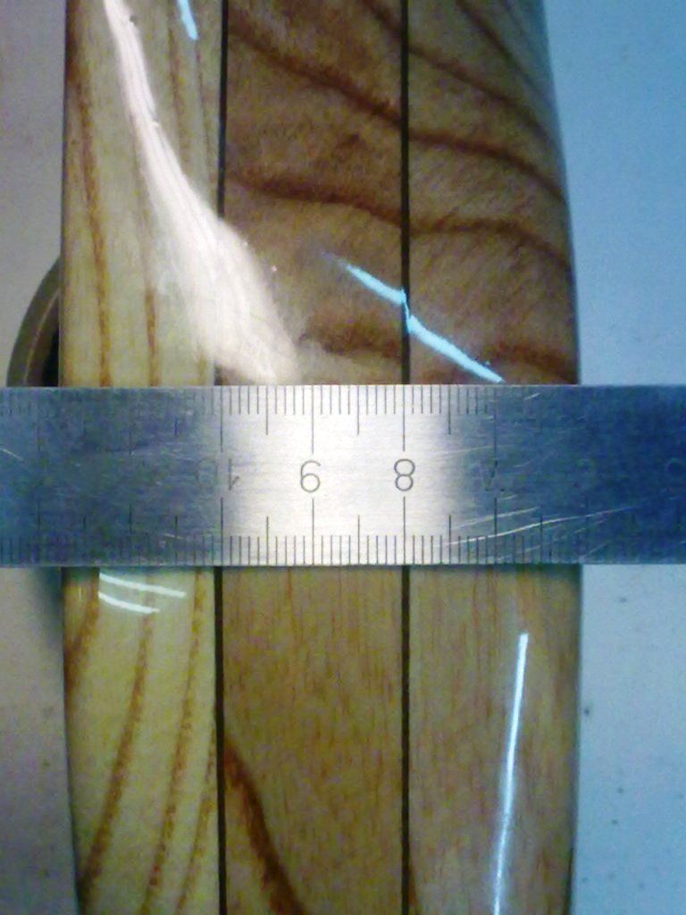

На днях принесли на обработку деревянный пропелер. Нужно подкорректировать посадочный размер фланца. Но, "меня терзают смутные сомнения..." - Стоит ли его обрабатывать, или сразу прибить эту красоту на стенку?   Винт очень красивый и станет достойным украшением любого кабинета или гостиной, отделаной натуральным деревом.
Подскажите, друзья, возможно я отстал от последних тенденций в технологии изготовления деревянных винтов?
Возможно, что современные материалы позволяют делать пропеллер Ф 1700 мм для мощности мотора 30 - 70 л.с. вообще без древисины и какого-либо наполнителя? Или же это прекрасное изделие - неисправимый брак, называемый "НЕПРОКЛЕЙ"?
  Вот несколько картинок, чтобы было понятно в чём сомнения...
Комлевая часть

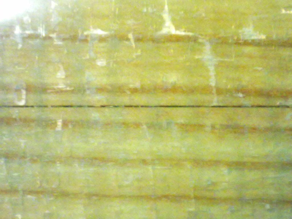

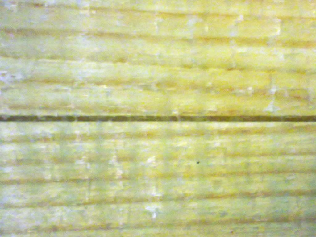

Концевые части лопасти

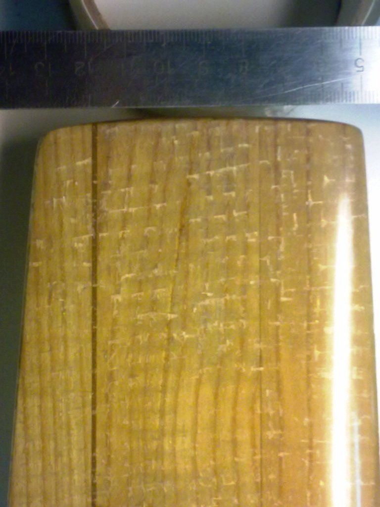

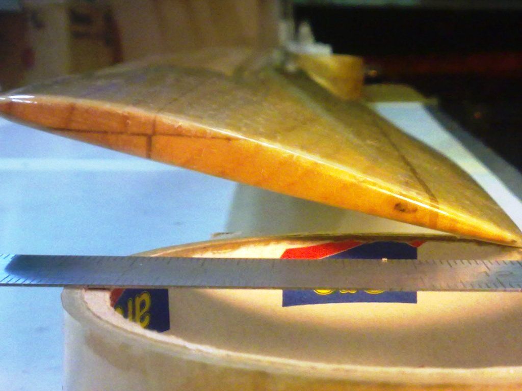

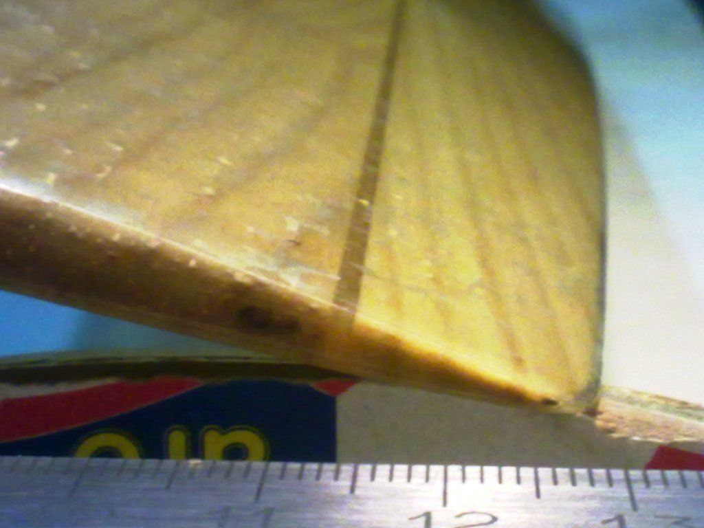

Корневая часть лопасти... 007
Как ,на мой непосвещённый взгляд, должно быть : 008
И как не должно быть : 009

В прошлом году видел похожий в Гаврилов Яме. Производитель (известный в узких кругах) говорит, что толстые швы ни на что не влияют. Заказчик тоже вроде счастлив. Может на самом деле допустимо. Меня, как мебельщика тогда это сильно.... задело. Рынок...с.
В принципе прочность смолы , не намного меньше прочности дерева , по справочникам соответсвенно 80 и 100 Н/мм2  и такие швы конечно будут держать если заполнены смолой полностью  . Но на мой взгляд , кто то при изготовлении поленился поработать на строгальном станке , что бы прифуговать плоскости между собой . Да и склейка дрок между собой , при этом не должны швы попадать друг на друга , по всем правилам требуется  переклейка в шахматном порядке .
Если оклеите это изделие стеклотканью в пару слоев  , то наверное это лишним не будет .
Ребят, просто  этот  винт  не  покрашен  и  мы  видим  некие  погрешности  в  изготовлении  которые  на  качество  самого  изделия  не  влияют.  Винты  Хофмана  именно  так  и  делают ,   из  такого  набора  дрок.  Нормальный  винт......
Как известный в узких кругах производитель 😡, могу добавить, что брусок был выклеен одномоментно и толстые швы есть результат непрожима.Я сам так делаю частенько и никаких тревожных последствий пока не замечено.Зато замечена экономия дорогой древесины.Это относится к Этал 153 и винилацетатам. Толстые швы считаются браком для винилацетатов, но у меня лежит эксперементальный винт, которым кое-кто перепахал грунт в Монино, так трещины в наличии дигональные в пласти всех видов кроме выхода на клеевой шов сквозной либо плоский. Это уже не первый случай и иных вариантов не наблюдалось пока.Если дроки правильно подготовлены, то все нормально, а вот что хочу отметить, так это оклейку в пару слоев ровингом 300гм под вакуумом.Очень правильно и аккуратно сделано.Прозрачная оклейка есть пример честности производителя и спокойствия владельца.

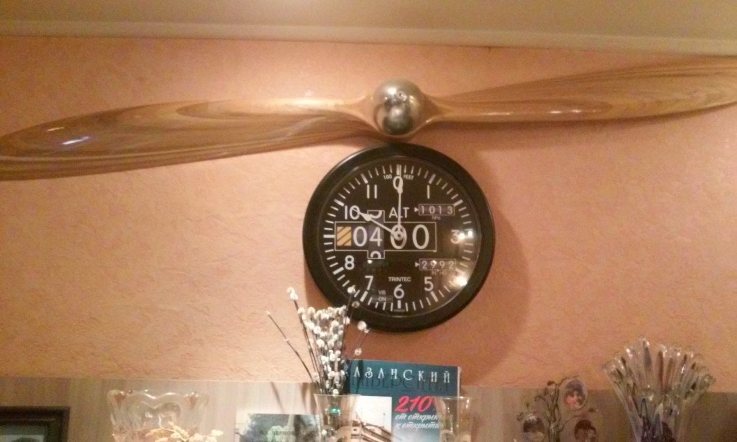

Вот готовый, боевой винт. Пока на хранении (хранится так). Сделан в Америке.
    145,9 КБ · Просмотры: 570
О!!! Хочу такой себе на парамотор, тока с ушами. 🙂 Жаль, что не купить, придется сделать.
