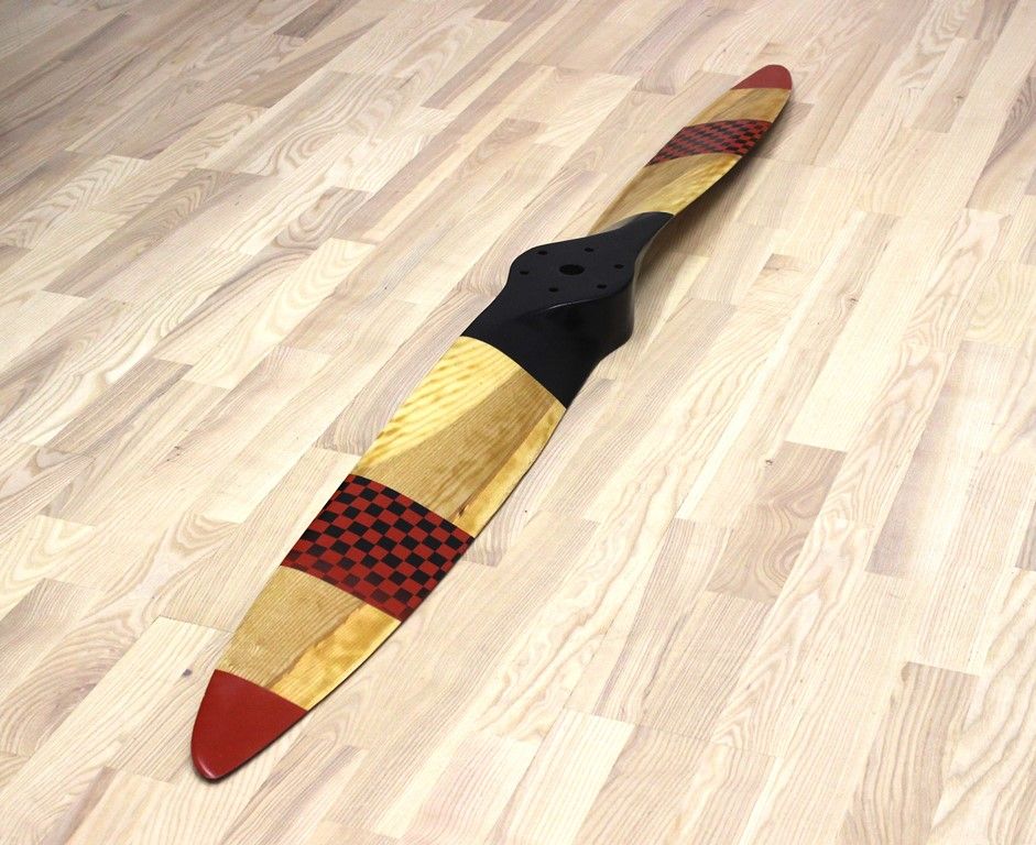

Мои пять копеек в тему. Эпоксидка эпоксидке рознь. Есть те эпоксиды что со временем охрупчиваются, есть те что охрупчиваются, но много позже времени жизни винта, есть те кто сохраняют заданную жесткость очень долго. При этом любая эпоксидка не любит ультрафиолет, поэтому винты на ней склееные как минимум лаком с УФ фильтром покрывать. По опыту, деревяха склеенная эпокстдкой, ломается где угодно только не по клеевому шву. Зазоры нужно делать минимальные и очень ровные, потому как плотность эпоксидного клея почти в два раза выше березы, что негативно на балансировке сказывается твердость эпоксидки, выше чем у березы и сосны, потому хорошо обрабатывать, без образования микро ямок вокруг клеевого слоя несколько затруднительно. Если изначально дерево было не ровным в сухом виде, и при склейке заготовки, сильно пережато и деформировано, по мере придания "бревну" формы, начнет потихоньку менять геометрию винта. Я винты делаю из ясеня, как правило с переклеем по толщине, переклей только на эпоксидке, склейка только в термокамере, придание формы заготовки только после склейки. материал только камерной сушки.

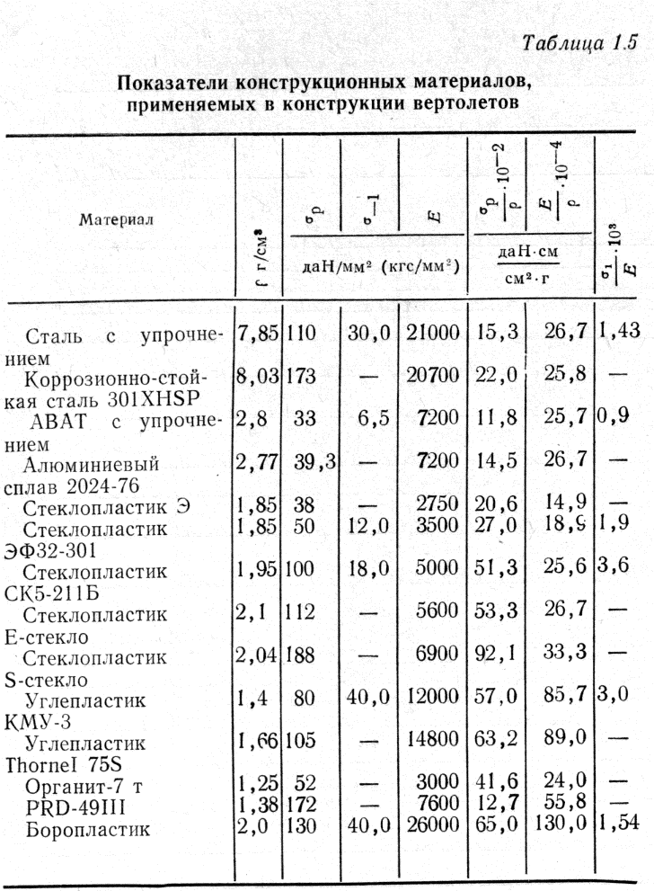

Выложил фрагмент в файлообменник
некий справоченик из Библиотеки 2010 года в сети тогда не нашел отсканировал 4 фрагмента а название и авторов нет к сожалению

ЭФ32-301 - это ткань Т-10  (Ка-26), СК5-211Б - ткань Т-25ВМП, (Ка-32) все на горячую.
