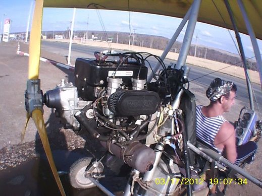

я рассчитываю на дельталет, значит этот не пойдет. подскажите может есть у кого убитый в хлам ротакс я бы его по кусочкам собрал просто на рабочую деньгами не потяну. сам я человек технически и оборудования станки под рукой имею, да и все с нуля собирать люблю чтоб вникнуть как все устроено. пытался я собрать мотор из 2108 и урал и рмз 640 но меня отговорил местный летун у него все заводское стоит, он тоже сам делал мотор на дельту и летал на нем но  ротакс говорит самое то. здесь фото его агрегата

Какой смысл собирать по кусочкам ротакс , берите РМЗ-500 прилЕпите к нему редуктор и тоже самое , только по доступной цене.
