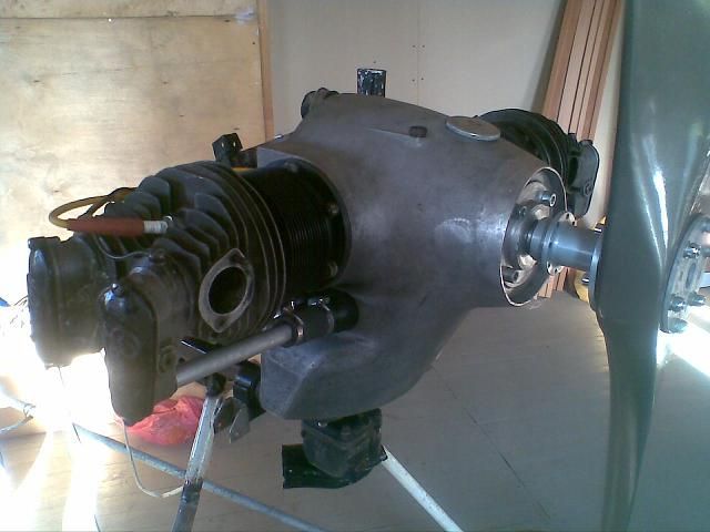

Всё новое-хорошо забытое старое.
Прага Б, тридцатые годы прошлого века, 40л.с. при 2800об, и бензин...любой
    37,7 КБ · Просмотры: 90
Понятно что по степени  сжатия 7:1  всё же применяется LL100,это слабое место.
