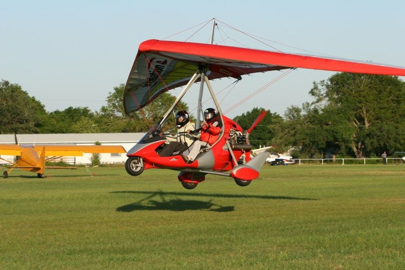

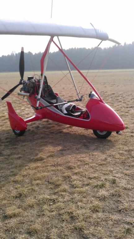

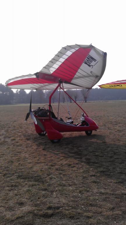

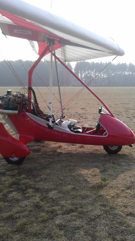

2012 год, крыло Air Creation NuviX 2012, двигатель ROTAX 912 ULS 100 л.с. (735 часов) 2008. Находится в польше. 30000 евро с доставкой и таможней.
    59,9 КБ · Просмотры: 228
+++Суть в том , что этого года. А для Creationа года три это не срок, вот и пишется что новый. Скорее очепятка. Если нет, тогда у ДВСа межремонтного мало осталось.
+++Алексей SPB Вы в России живёте, в славном городе Санкт-Петербург, а в Москве Авиагамма рекомендует, первую капиталку делать через 1500 часов, вторая капиталка также через 1500 и третья 1500часов, вобщем 4500часов движок нарабатывает, а дальше в утиль. Сколько кап. ремонт стоит не считал, т.к. с 912 дел не имел.
+++Тема для размышления.
