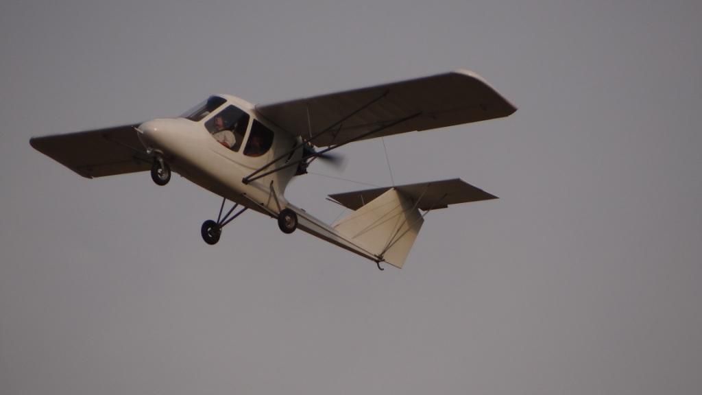

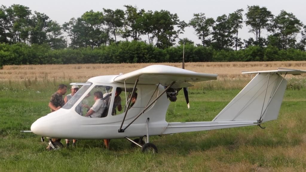

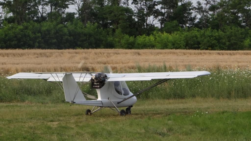

Фотографии самолета АК-470. При заинтересованности конструкции, узлов и деталей информация на сайте: www.avia-fobos.ru
    95,4 КБ · Просмотры: 126
    18,6 КБ · Просмотры: 121
    102,2 КБ · Просмотры: 130
Конструктивная схема самолета АК-470 полностью отличается от Бекаса. Конструкция самолета АК-470  собрана из труб Д16Т и ближе к Скайрейнджеру или Птенцу-2. Только крыло аэродинамически полноценное.
