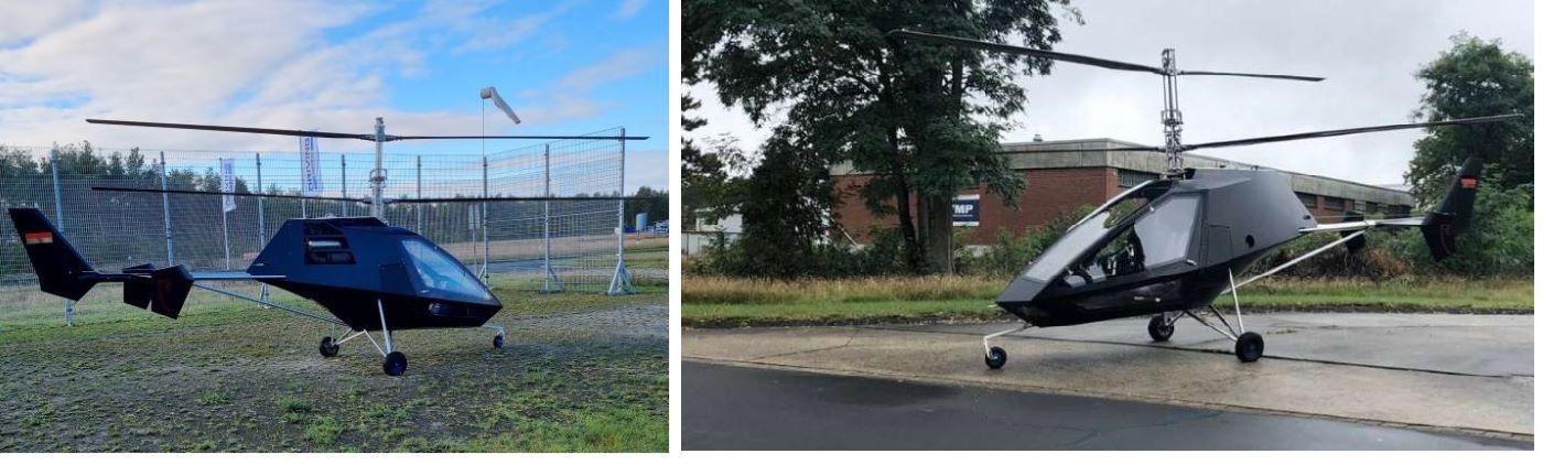

Новый вертолет VA-250
А какой двс на нем стоит?
Приветствую, Сергей! Сейчас стоит Хирт Н-37 - 90 л.с., инжекторный двухтактный трехцилиндровый жидкостного охлаждения. Он хорошо работал на первом нашем сооснике "Флип-2" в России.
Вес пустого - 265 кг сейчас, взлетный будет по новым нормам до 500- 600кг, в зависимости от требуемой высотности. Свист лопастей -обычный вроде.
Пан Хенрик, у Богдана еще не проходил сертификацию под нормы со всеми прочностными испытаниями, привязных ремней, кресел, стекол и дверей, отделки кабины не видно, багажный отсек отсутствует, наверное и механического вентилятора нет в охлаждении и т.д. Поэтому пустой 250 кг - очень оптимистично. Те же тонкие шасси испытания на сброс, на мой взгляд, не выдержат. Наверное аппарат Богдана надо в классе "экспериментал" (как самоделку) оформлять, там проще все.
Поздравляю с началом испытаний!

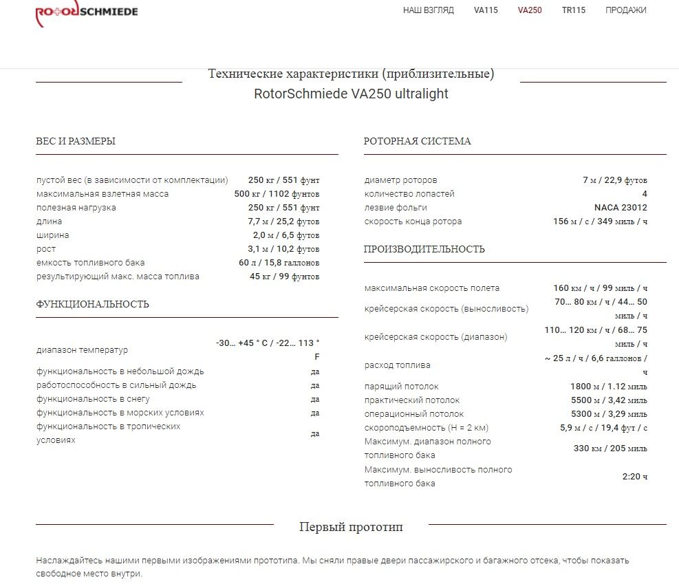

Какова концевая скорость лопасти ? Нагрузка на диск ?
Спасибо!
В первом сообщении внизу ссылка на сайт с данными. WR=156 м/сек, при весе 500 кг и диаметре 7м р=13 кг/кв.м
Вот привожу машинный перевод браузером:
=вентиляторы есть,кажется два...
