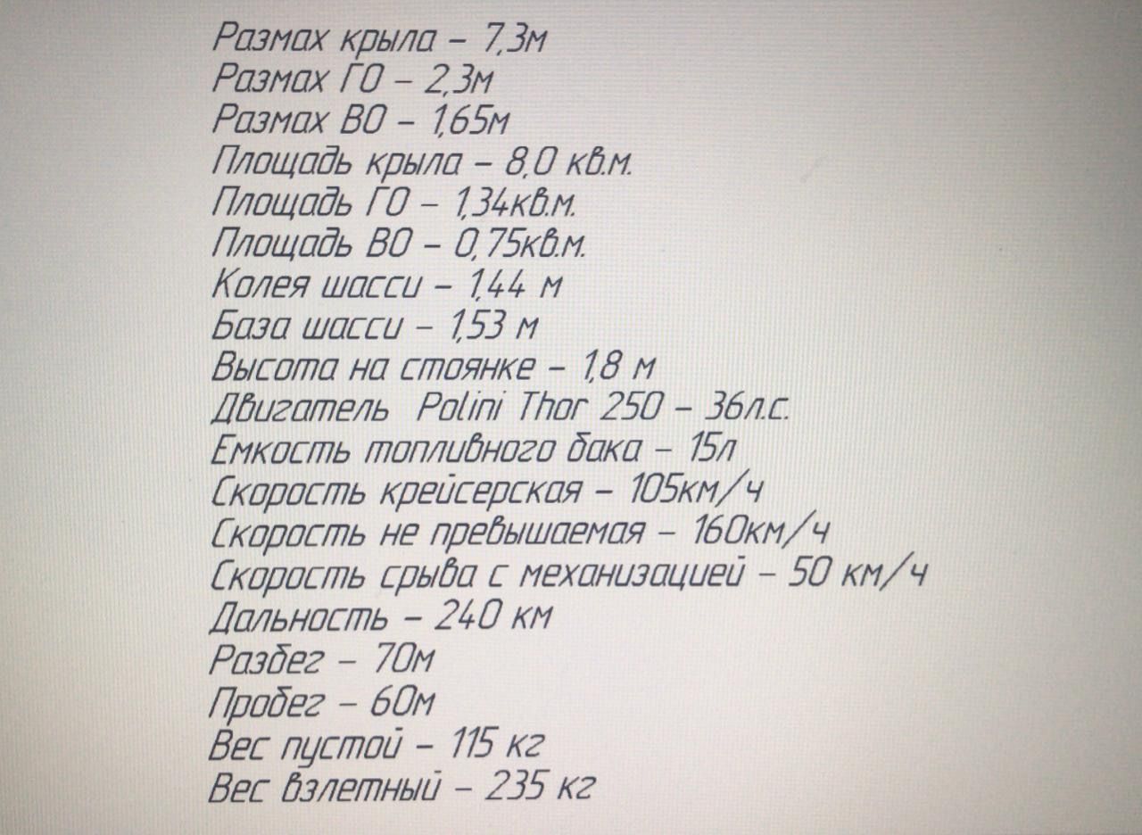

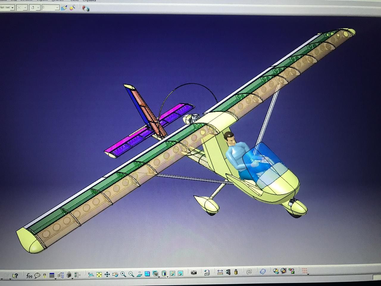

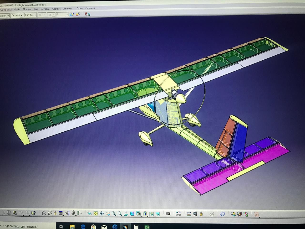

Компания AGAN AIRCRAFT INDUSTRY делает скидку в 30% всем желающим приобрести этот самолет первыми. Технические характеристики указаны на фото.
Стандартная розничная цена кит набора: 695.000₽. (Без двигателя)
Стоимость на первые 15 кит наборов: 485.000₽. Сроки поставки 6-7 месяцев.

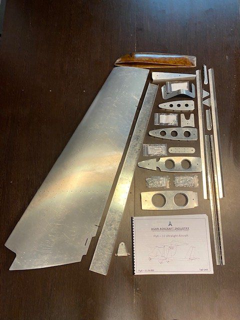

Несколько фото с процесса сборки:

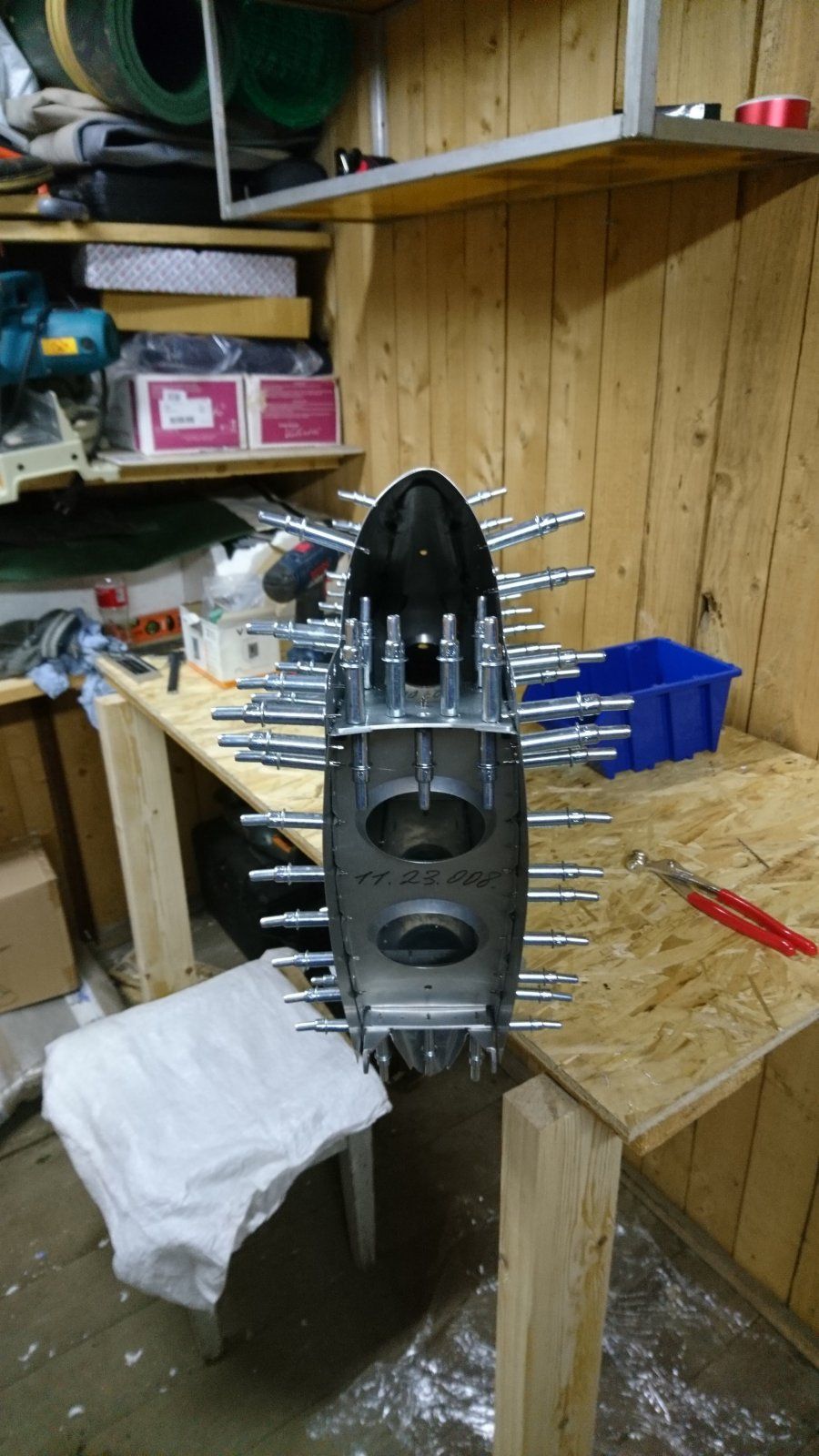

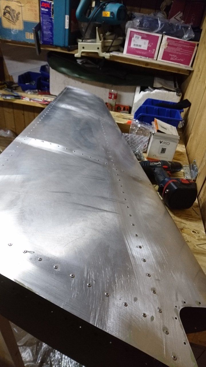

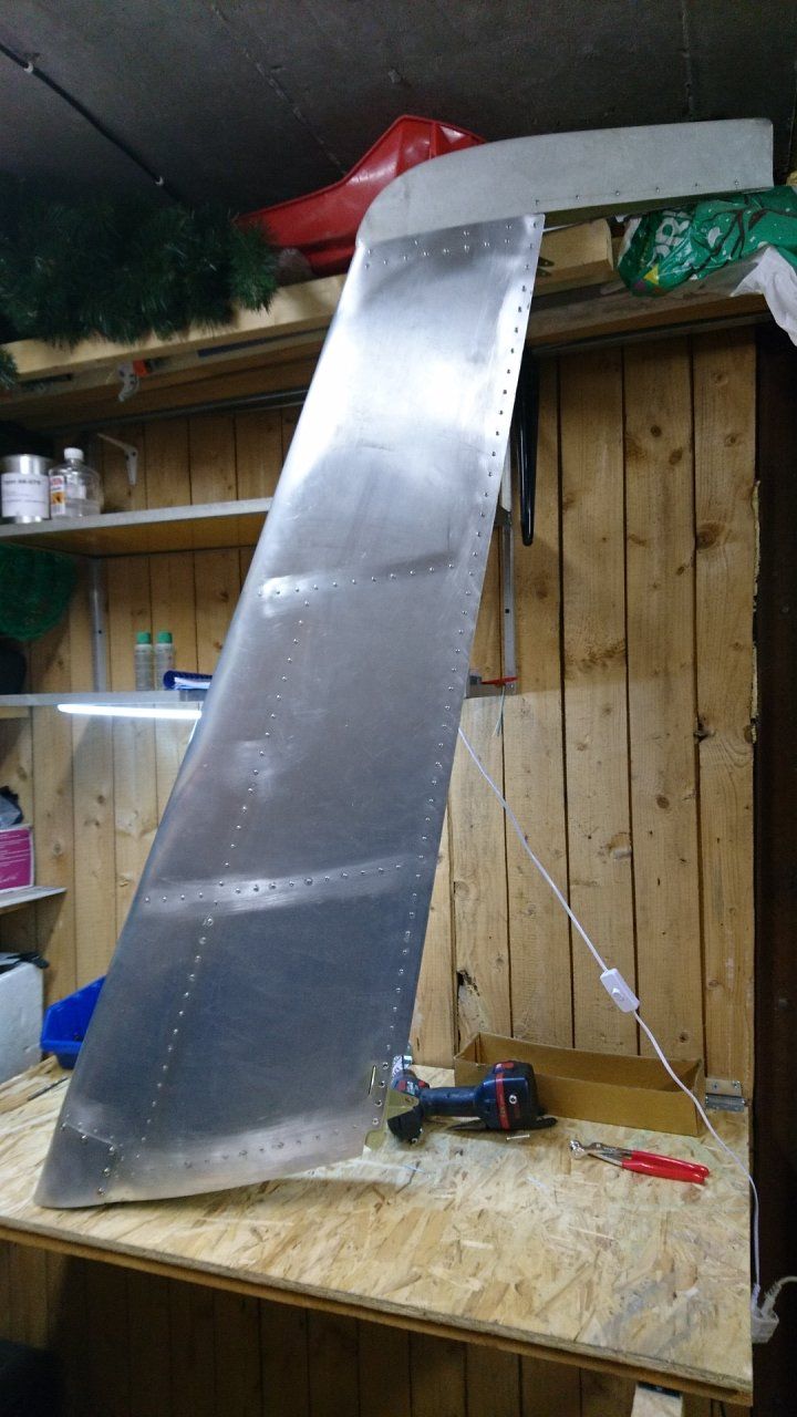

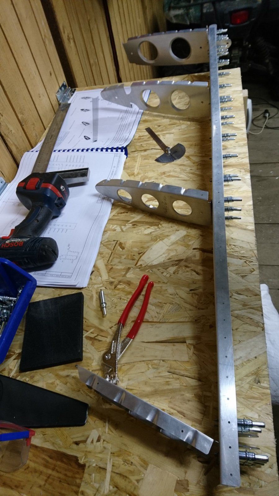

Доброго всем.

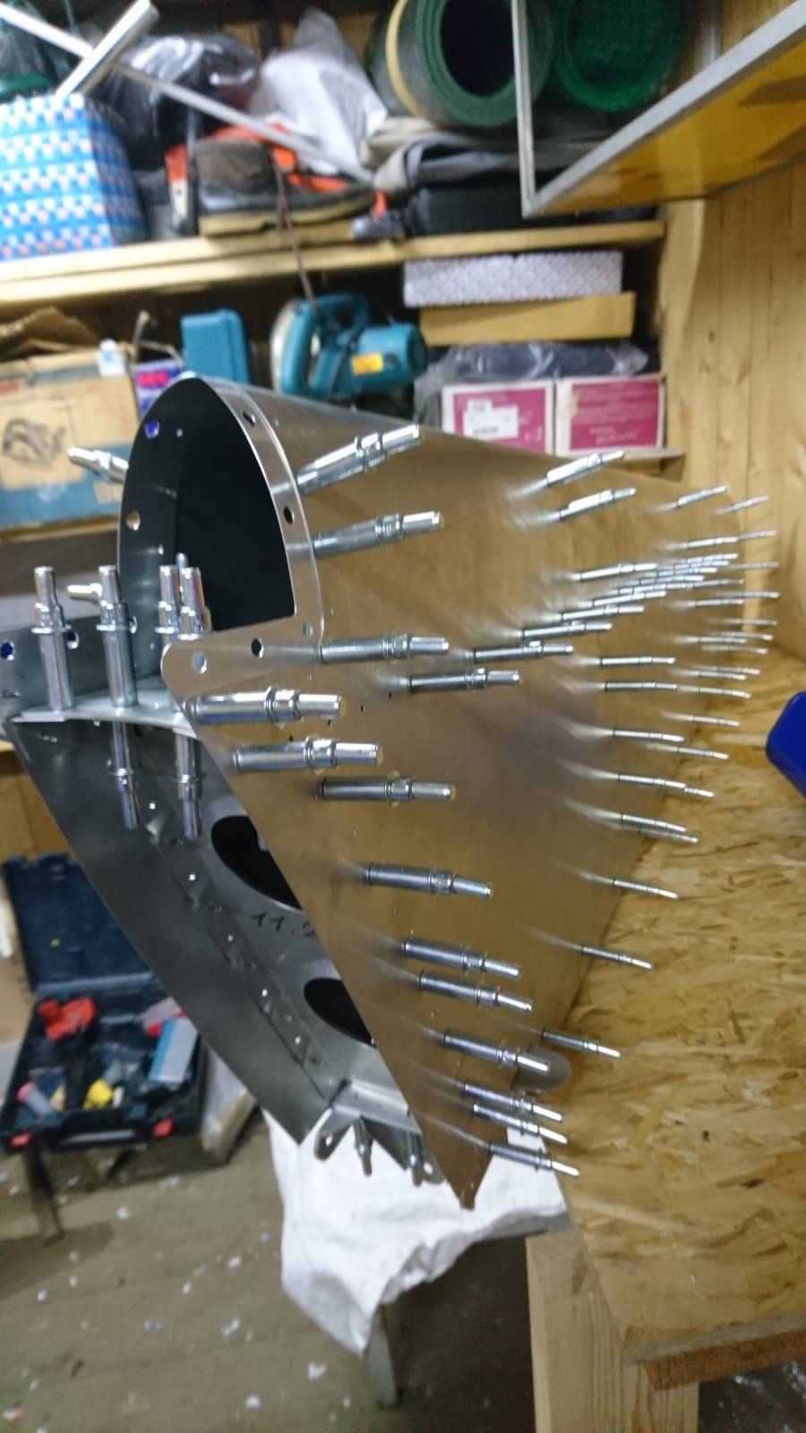

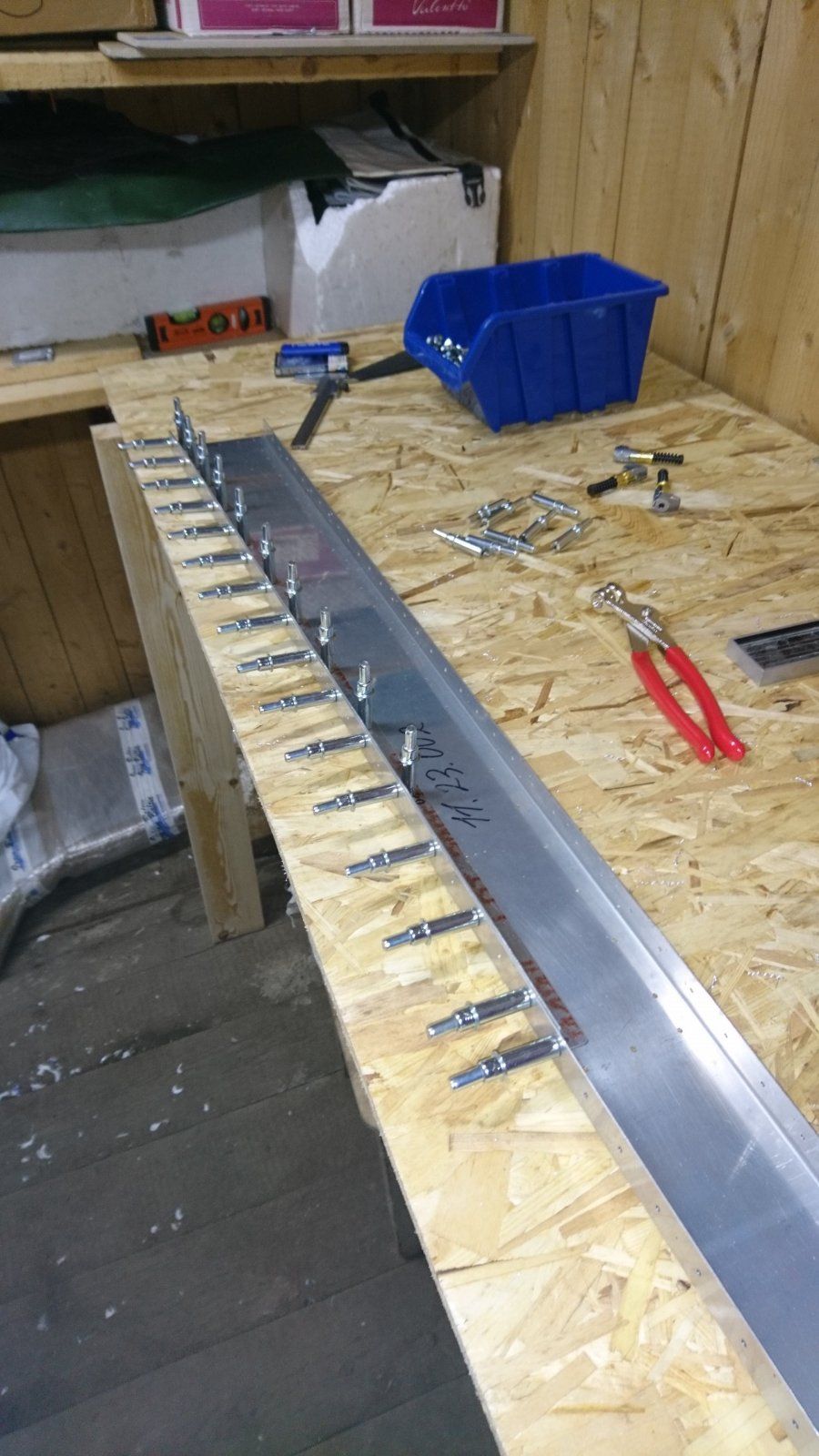

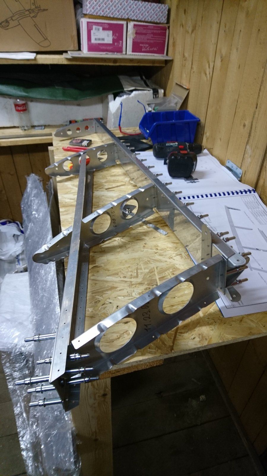

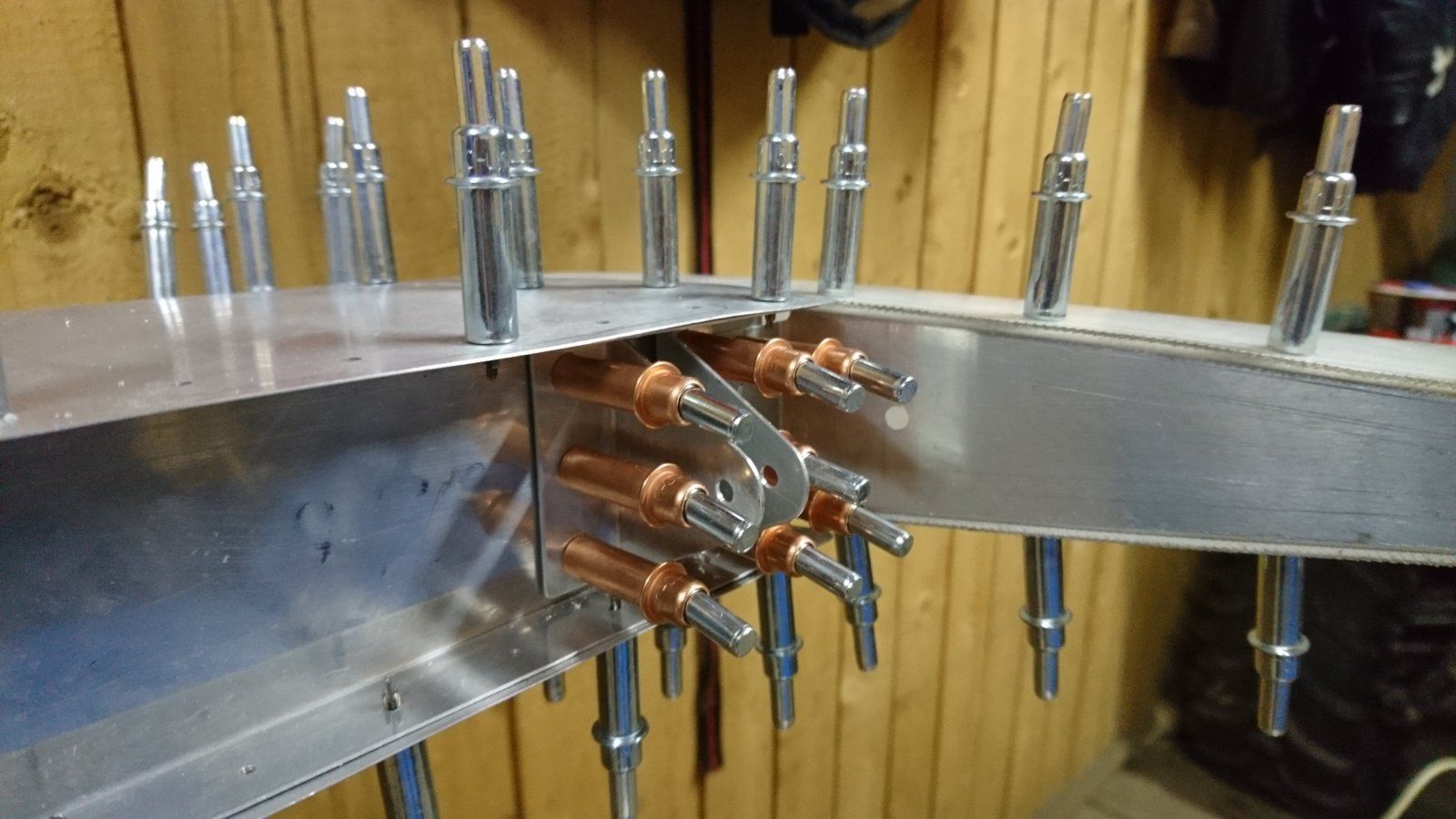

Стал обладателем этого КИТ-набора.

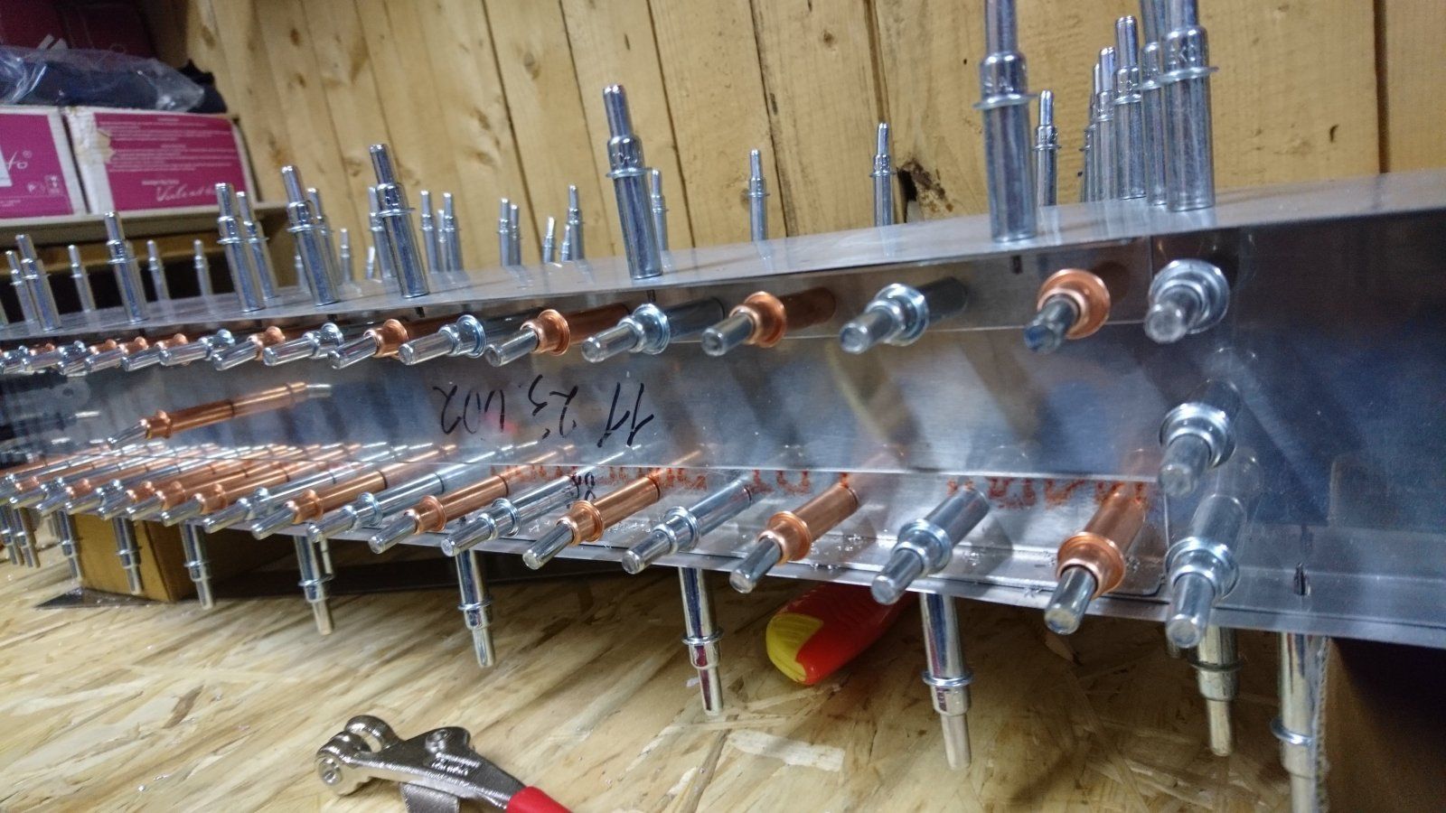

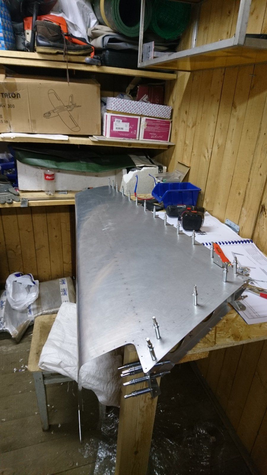

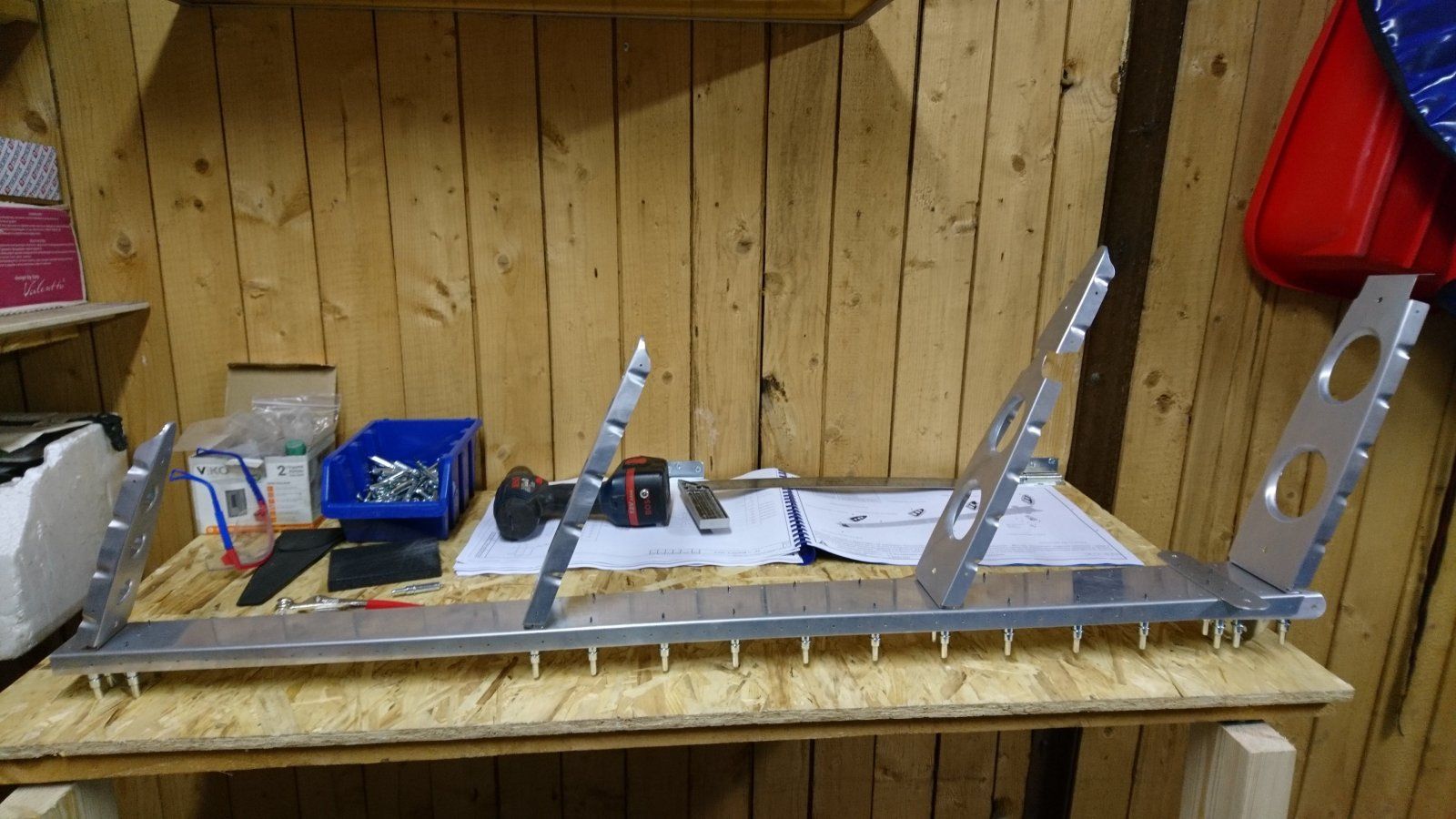

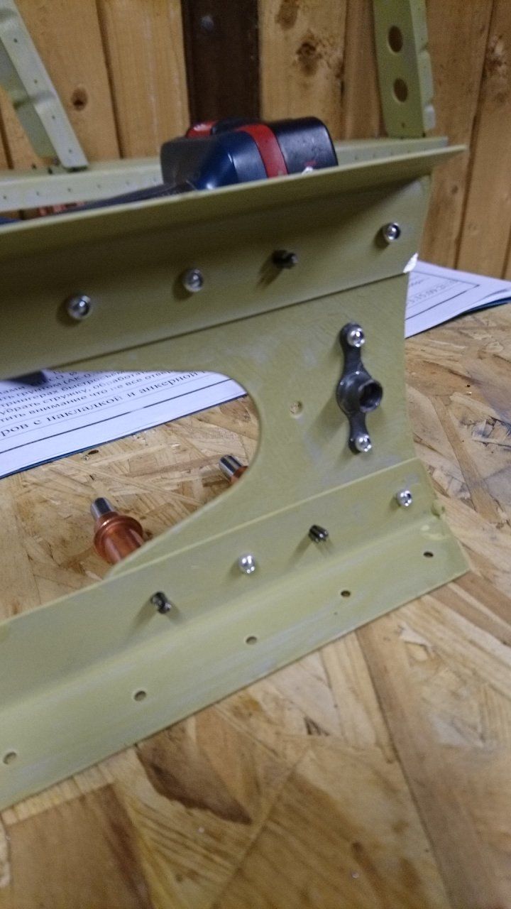

Пока из собранных деталей только киль. Не знаю с чем сравнивать по качеству, и какую финальную оценку можно будет поставить этому КИТ-набору (я никогда в жизни ничего подобного не собирал), но на текущей момент, могу сделать некоторые выводы:
1. Инструкция по сборке (сборочные чертежи) понятны, легко читаемы, идут в логичной последовательности.
2. Все детали обработаны идеально ни одного заусенца или острой кромки.
3. При сборке киля все элементы конструкции сошлись идеально, за исключением 2-ух отверстий на самой маленькой нервюре и листе обшивки.
4. Проверка на скрутку после предварительной сборки на CLECO не выявила никаких проблем, ну и после окончательной клепки то же все ровно.
Пока доволен. Жду с субботу на терминале Деловых Линий новую партию элементов. Приходят стабилизатор, руль направления и руль высоты. Руки уже "чешутся" :)

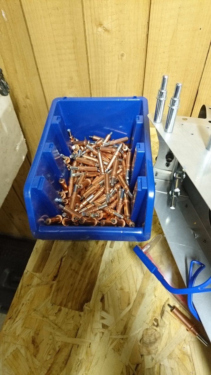

Я извиняюсь, а эти штучки временные в место заклёпок в таком количестве у новичка на форуме на какую сумму тянут? Или это докладывается в КИТ? Или это не совсем новичек?
