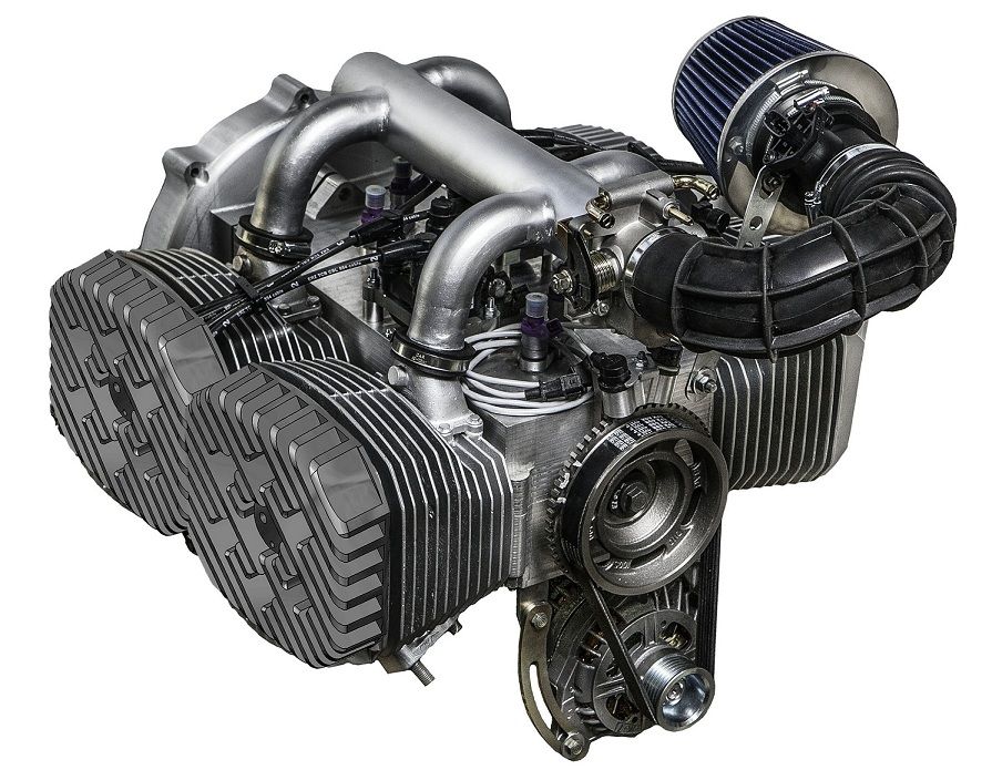

Особенно впечатляет четырехцилиндровый двухтактный Боксер. Если к коленвалу присмотреться повнимательнее , то видно , что искра и, соответственно , рабочий ход во всех четырех цилиндрах происходят одновременно. Эдакий взрыв горячего темперамента, переданный холодному металлу. Даже жигулевский маховик не сможет усмирить этого скакуна.

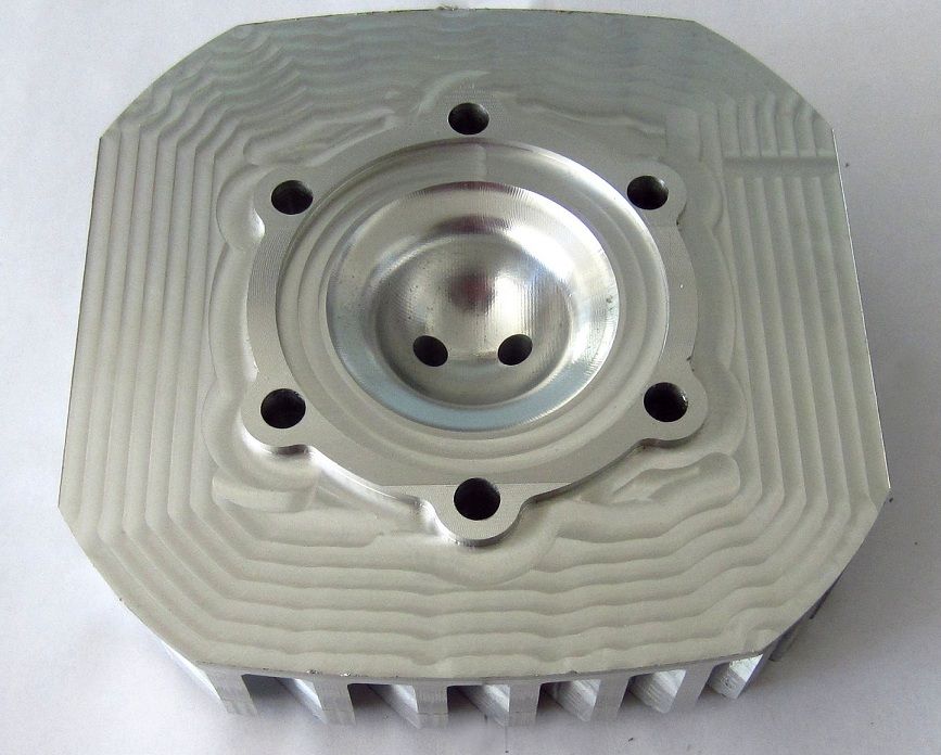

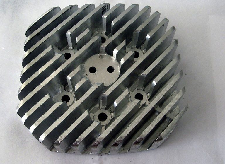

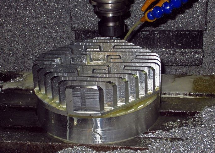

На днях заканчиваем изготовление головок с новым положением  ребер. Примерно через месяц будет готов редуктор
dttdmitry
Могли бы и догадаться сделать  ребра волнистыми и существенно увеличить тем самым площать поверхности и теплоотдачу. Опять же рёбра должны быть коническими (и легче и надёжнее от усталостного излома).
Kelindil
Я люблю самолеты!
На лайкомингах тоже могли бы догадаться? ;D
