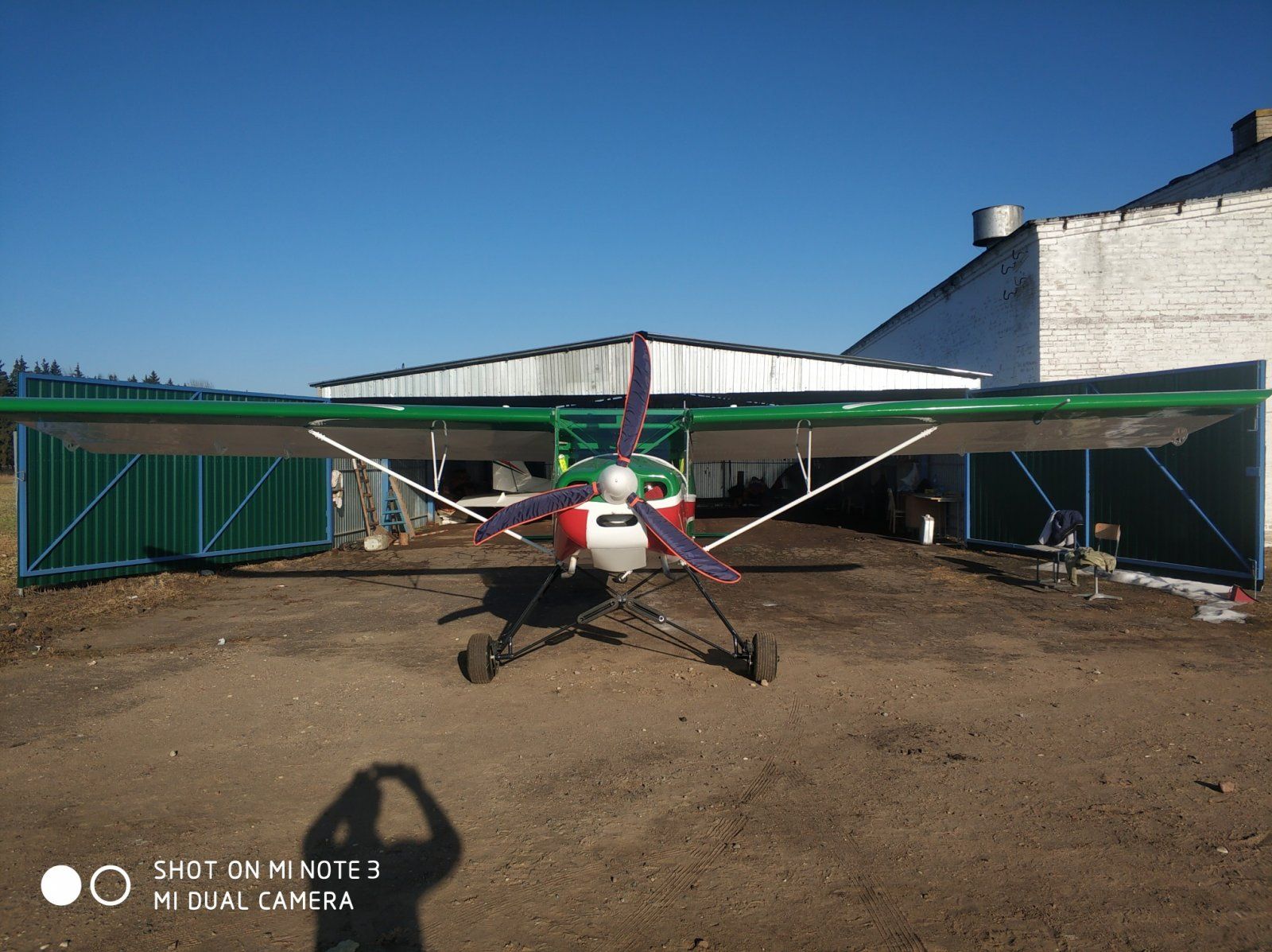

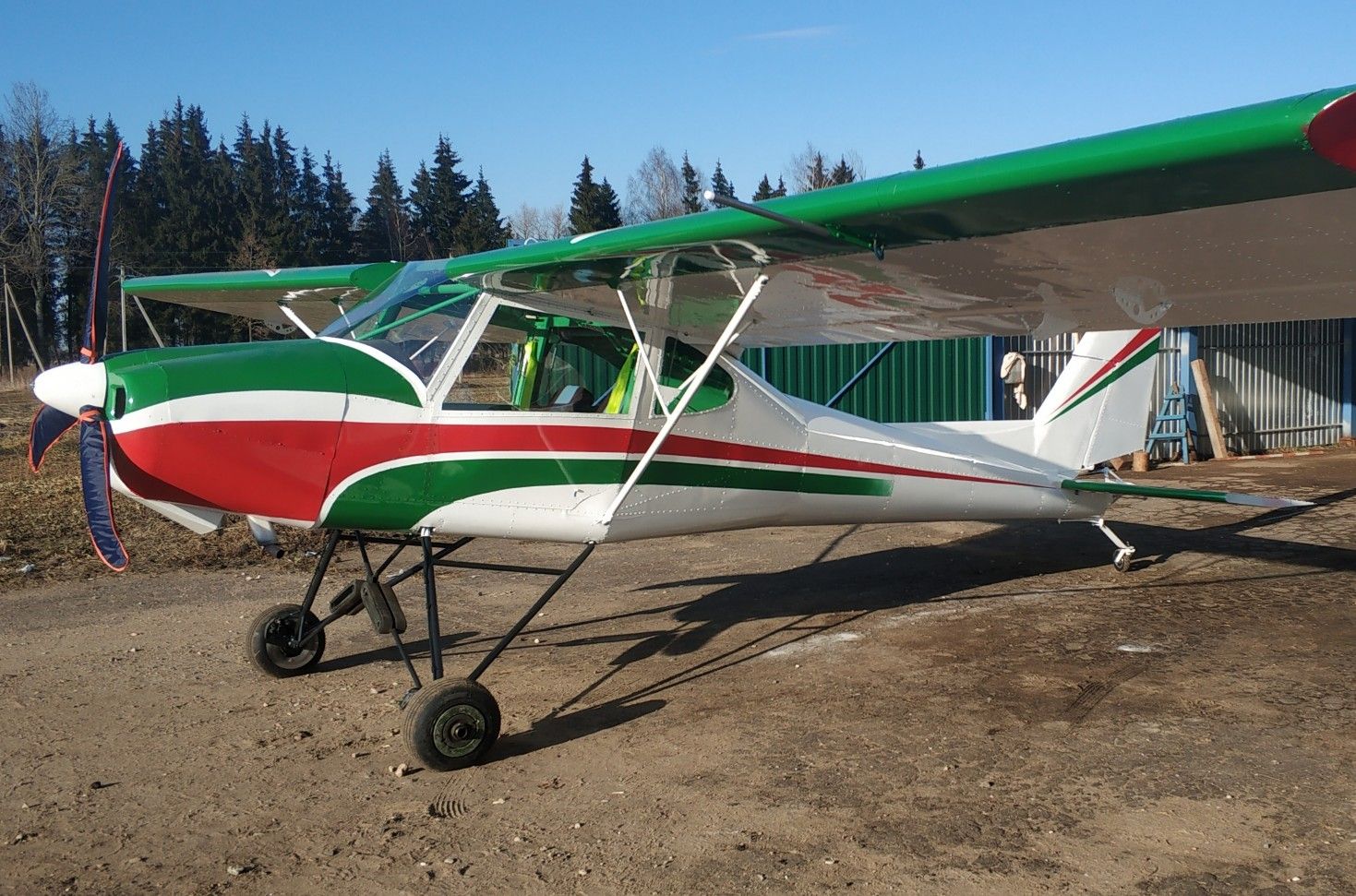

Новый двухместный СКАЕР
АНДРЕЙ78
Беларусь
СКА-3
Укороченного взлета-посадки.
двухместный, цельнометаллический 2021г.
Двигатель Субару 2.0л. 150л/с.
Вес пустого 350кг.
Баки 40+40+10(расходник)
Винт Луганский L107 ф186см
Редуктор Чернова 2.35
Тормоза раздельные.
Управление спарено, ручка съёмная.
Триммер руля высоты.
Закрылки бесщелевые, элероны щелевые.
Крейсер 110-140 км/ч
Максимум 160км/ч на этом винте.
скорость планирования 110 -120км/ч
скорость----винт/двигатель
км/ч.---- об/мин.
100---1500/3525
110---1600/3750
120---1700/4000
130---1800/4230
140---1900/4460
150---2000/4700
взлет-50-60 км/ч. посадка-60-70 км/ч
Скороподъемность 6-4м/с.
Приборы :
ус 350, вр-10,
Высотомер. Тахометр, температура двигателя, температура масло редуктора.часы ,
Аварийные лампы:
масло, генератор,остаток бензина.
Резервный насос.
Находится в Беларуси Могилёв.
Тл. +375 296311254
Вацап, Вайбер, телеграмм.
Цена 23000$
Налет : пока 2 часа, продолжаем летать.
