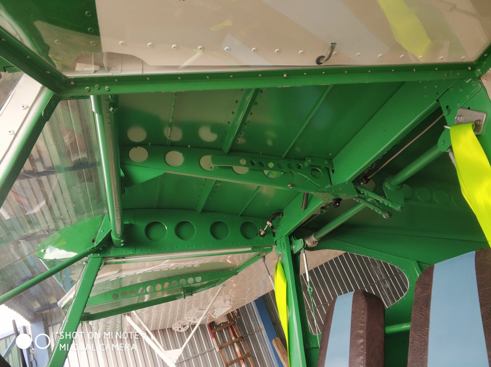

Оперативненько! Молодец. В перспективе, когда закончатся отладочные моменты, возможно имеет смысл подумать по антишумку, как вариант можно автомобильную самоклеющуюся антишумку применить, она очень хорошо гасит шумы от металлических поверхностей, на продается листами разной толщины в автомагазинах.
АНДРЕЙ78
Беларусь
Я пробовал антишумку на первом самолёте, эффекта мало, всё равно надо летать в наушниках.
Да и на случай возгорания . Если даже моторный шпангоут не красят.
Тюнинг салона это уже на свой вкус покупатель делает , я бы не делал , если только потолок кабины.

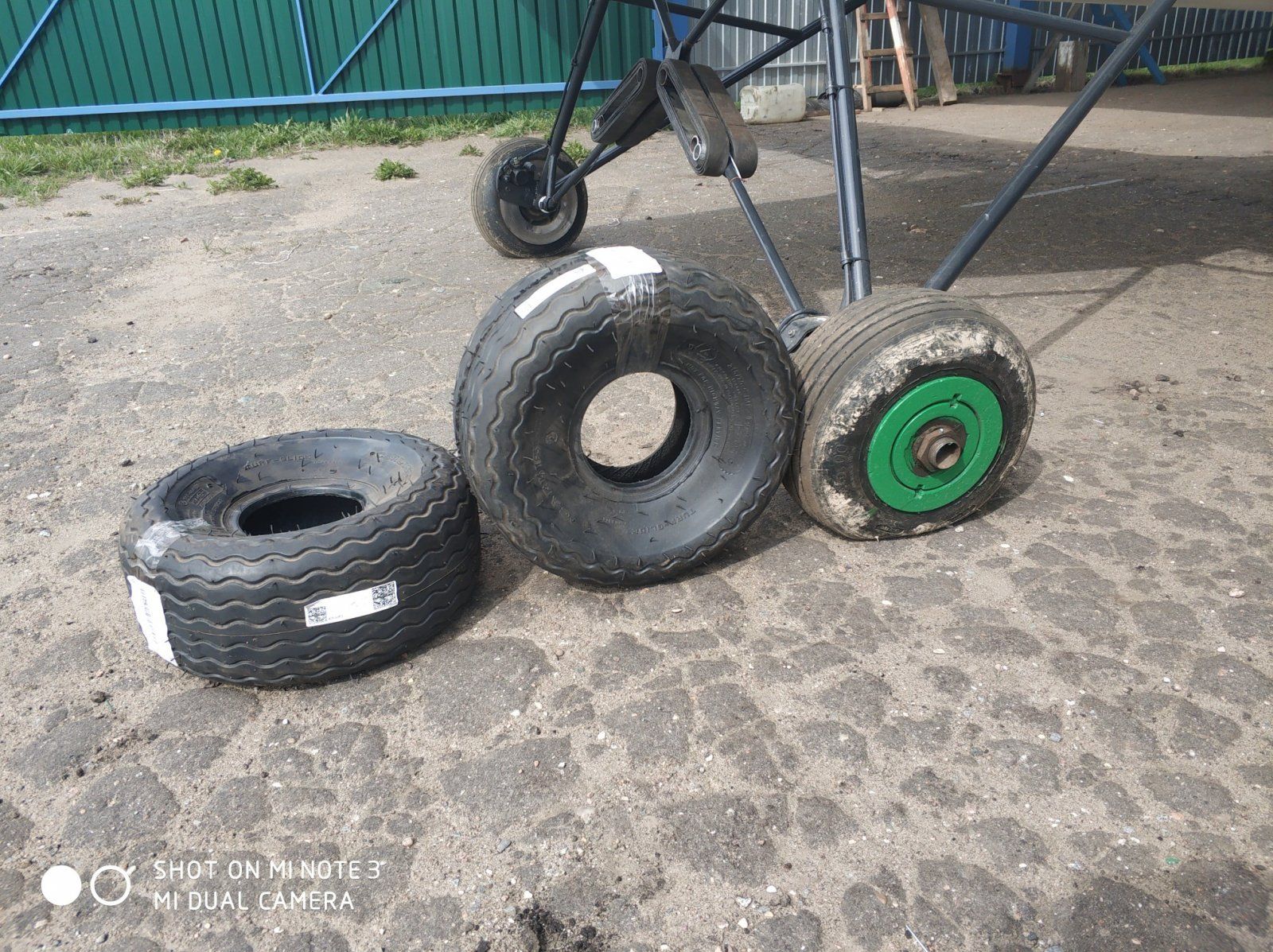

Купил дутики , думаю через неделю получу.
И они подорожали на первый брал 130$ пара , теперь 170$ за доставку ещё не платил, при получении оплачу.

Хвостовое колесо слабенькое, рычаг закрылков не под руку выполнен. При обучении все равно инструктор только контролирует процесс , а выпустить закрылок может и ученик. В целом самолет летает достойно, но уверяю Вас продажи пойдут только с 912 мотором, пусть и дороже, а если приспособить хим. бак с хим навеской, баллоны, химик будет ,что надо, да при этом РН придется чуток увеличить.

Колесо скачет от камней на асфальте. На грунте всё нормально. Ось на вилке колеса на подшипниках , может поэтому .Я с таким колесом отлетал пять лет на первом самолёте с весом на 80кг тяжелее. Только шины менял.
Рычаг на закрылок я сделал как на а22 , вначале сделал а потом подумал, что на левой руке ручкой сложно. На а22 тоже смотрю выпускают левой рукой. Вообще привыкаешь.
