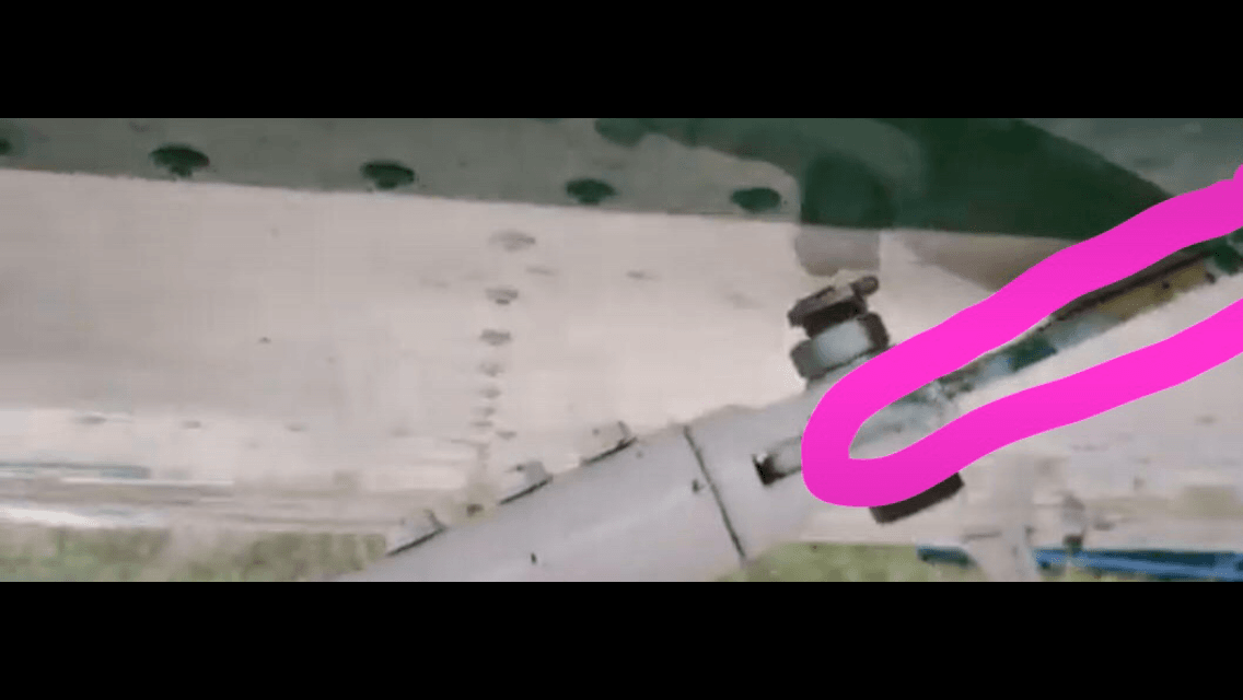

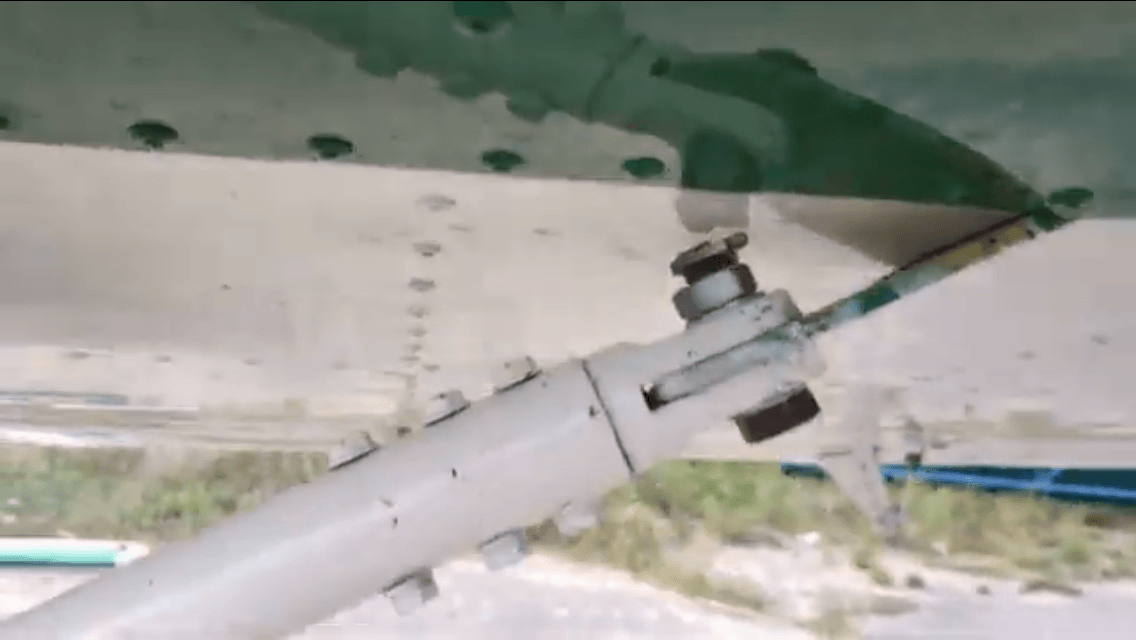

Вам бы пригласить к себе авиатехника...просто чтоб он показал простые приемы из авиации...
Это существенно повысит надёжность и отказоустойчивость...

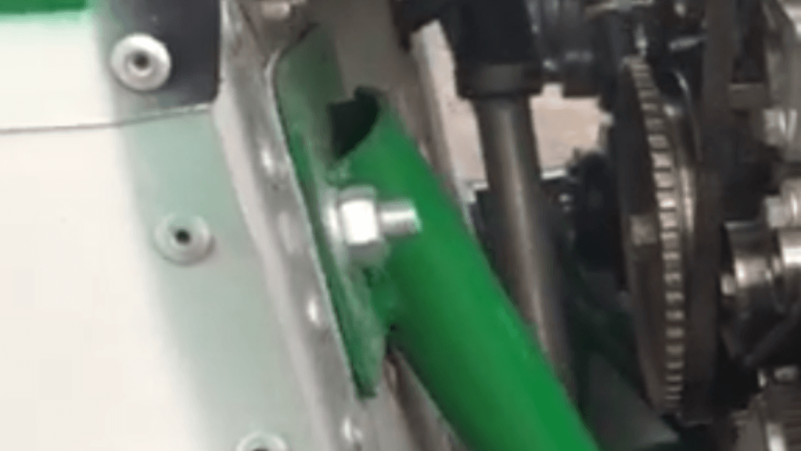

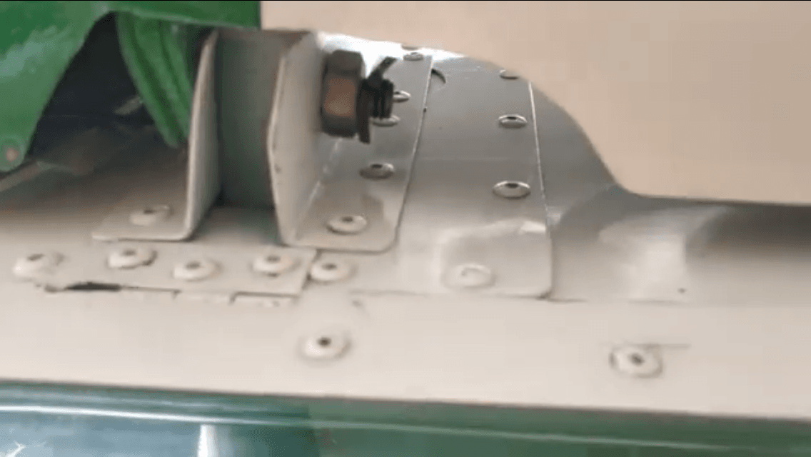

Там с фиксатором резьбы, фиксатор проверял, держит хорошо, в первом самолёте контрогаил, здесь решил на фиксатор и покрасить. Мотораму снимать вряд-ли когда придется.
АНДРЕЙ78
Беларусь
На первом я отлетал почти 200 часов , 5лет. Все держат не ослабли.
И обучался и посадки были не все мягкие, попадал одной стойкой на картофельное поле по перек борозд. Ветер боковой после касания сдвинул на борозды.
