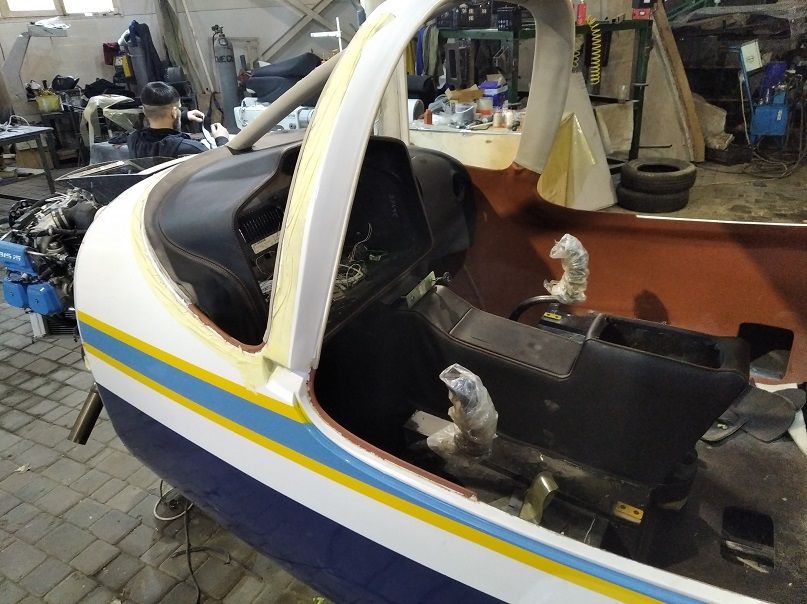

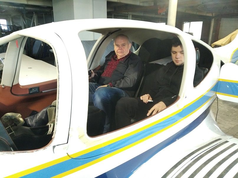

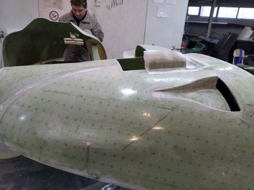

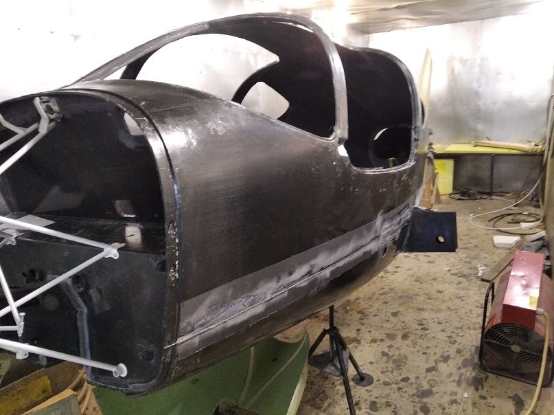

Старая матрица дверей или технология сборки не соответствует матрице проемов. Это на старых самолетах.
В новой модели, кроме новых матриц, добавлена еще одна защелка внутри над головой.
экс Плиточник
Украина
Надеюсь узлы из композитов "завтулины" втулками? А то есть мнение, что стеклопластик со временем ослабляет крепёж в местах трения.
Узлы втулками не завтулены. Трение только в подшипнике. Стеклопластик на трение работает очень плохо.

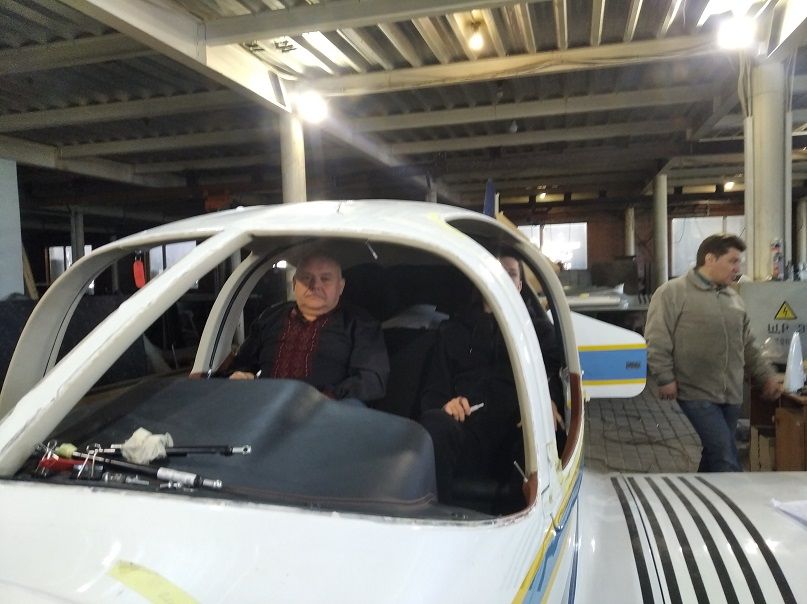

Собираем очередной фюзеляж.

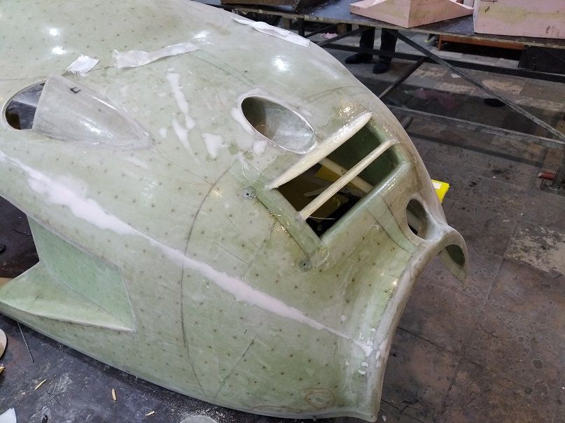

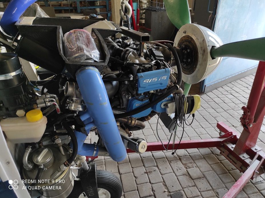

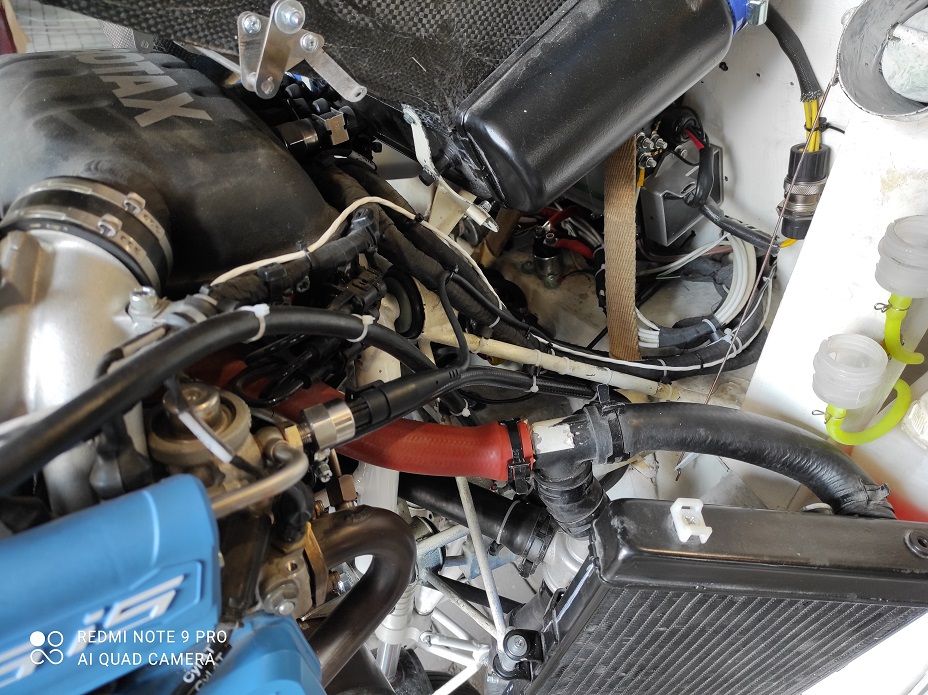

Переделываем капоты ( дорабатываем ) после продувки подкапотного пространства в программе.
Самолет нормально ( по температуре двигателя ) летал с температурой на улице 34*С, но на взлетном режиме немного грелись термопары. Была поставлена задача приспособить самолет к полетам в жарких странах. ( +50*С ) .
На протяжении более 4 месяцев сделали более 35 продувок ( по 16-20ч каждая ) разных вариантов и достигли ( теоретически в программе )
равномерного потока охлаждающего воздуха на входе в каждый радиатор а так же баланса количества воздуха между радиаторами в зависимости от того, сколько тепла нужно отвести с каждого радиатора и при какой скорости.
Как оказалось, интеркуллер раньше почти не обдувался охлаждающим воздухом, и возможно из за этого немного грелись термопары выхлопных газов на взлетном режиме.
Общий объем воздуха, который проходит через радиаторы увеличился в 1.9 раза на скорости 120км\ч с углом 10*( на взлетном режиме) по сравнению с первоначальным капотом.
Для этого скругляем острые кромки на входе в маслянный радиатор а так же приклеиваем дифлекторы и турбогенераторы.

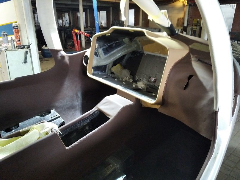

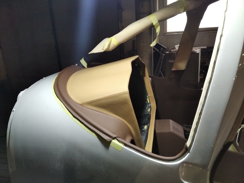

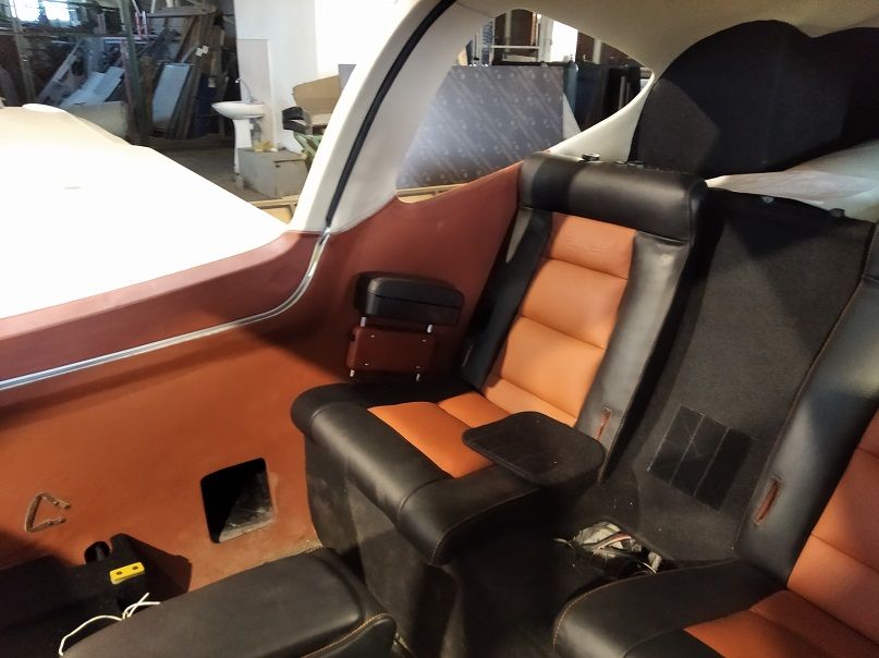

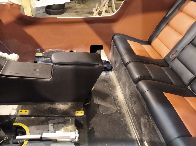

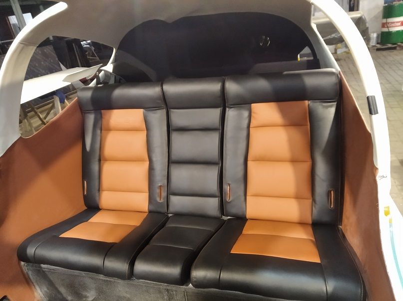

Подлокотник на сидение пассажиров. Стало намного удобнее.

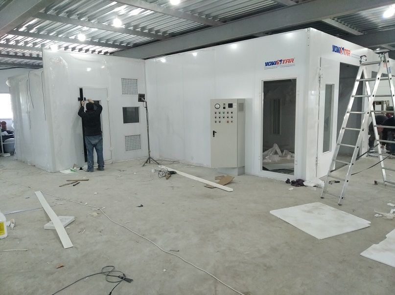

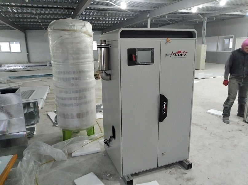

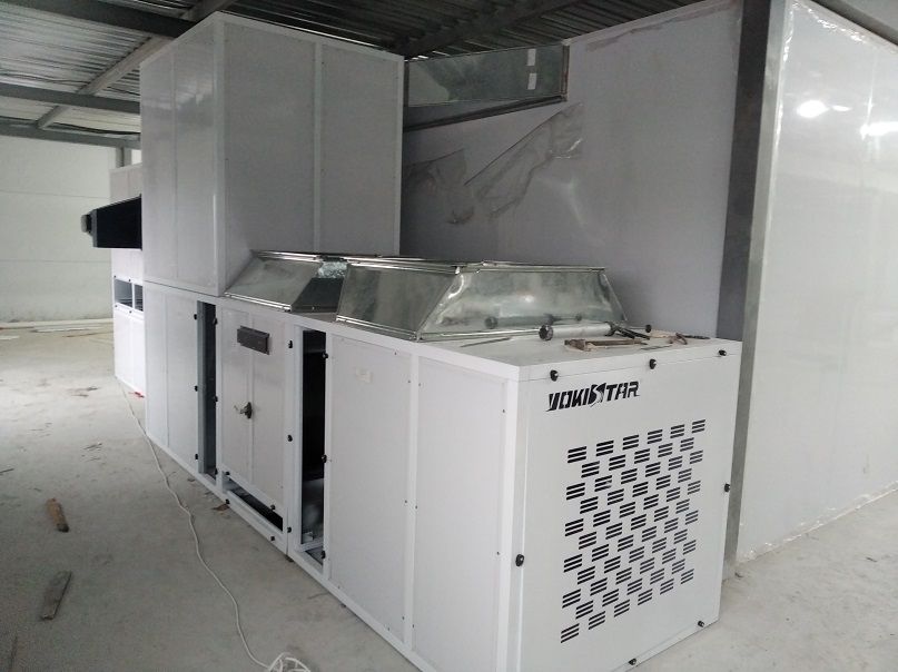

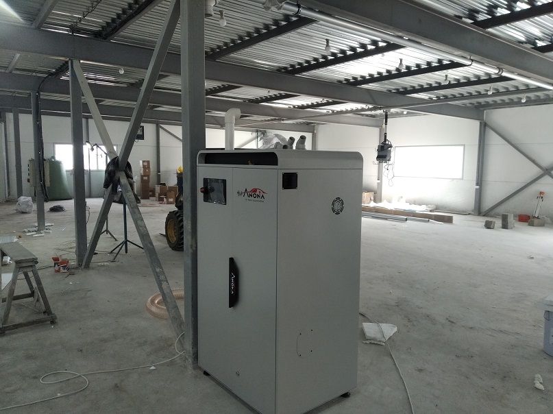

Собираем КИТ набор камеры для покраски самолетов и камеры подготовки а так же КИТ набор системы пылеудаления.
Справа маленькая комната для смешивания красок.

Готовим наш КИТ набор к запуску двигателя.

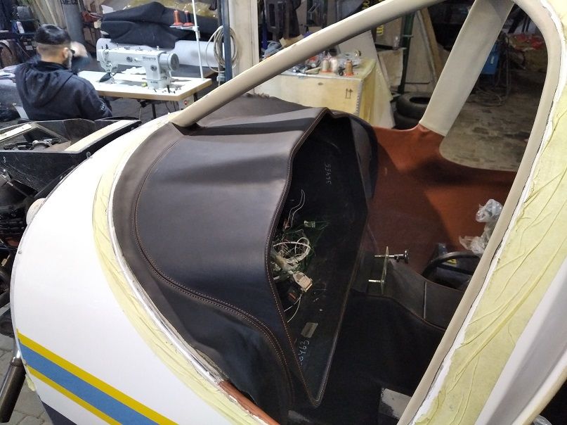

Установили приборчик для динамической балансировки винта.

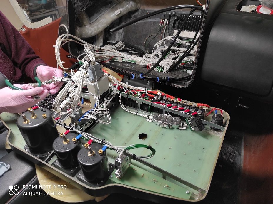

заканчиваем укладку всей электропроводки - очень замороченное дело.

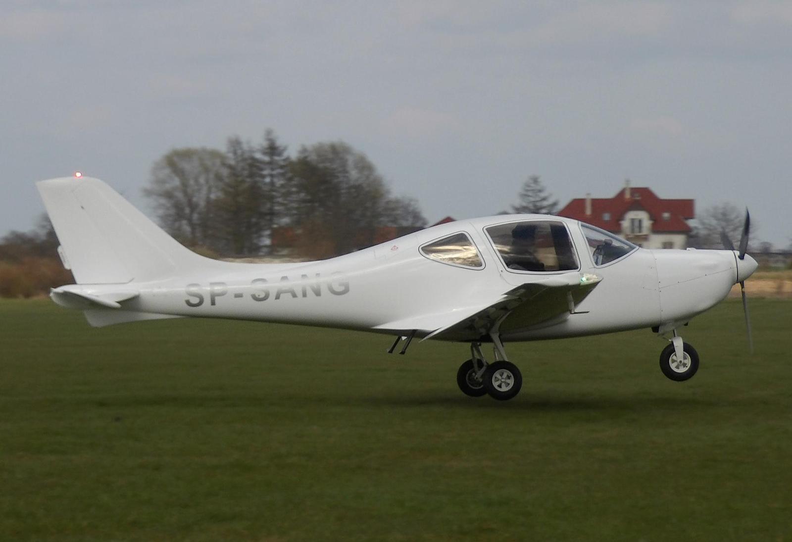

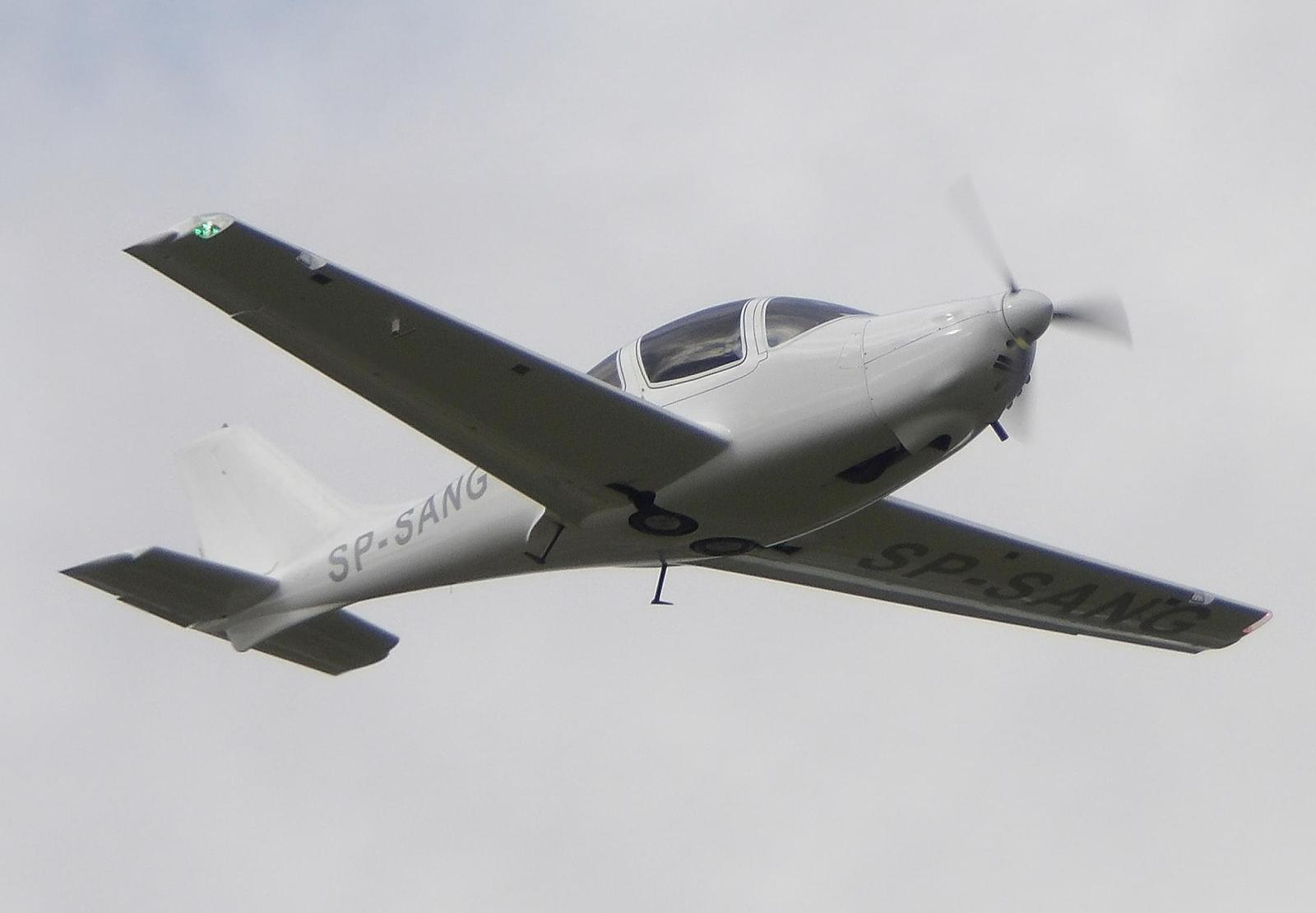

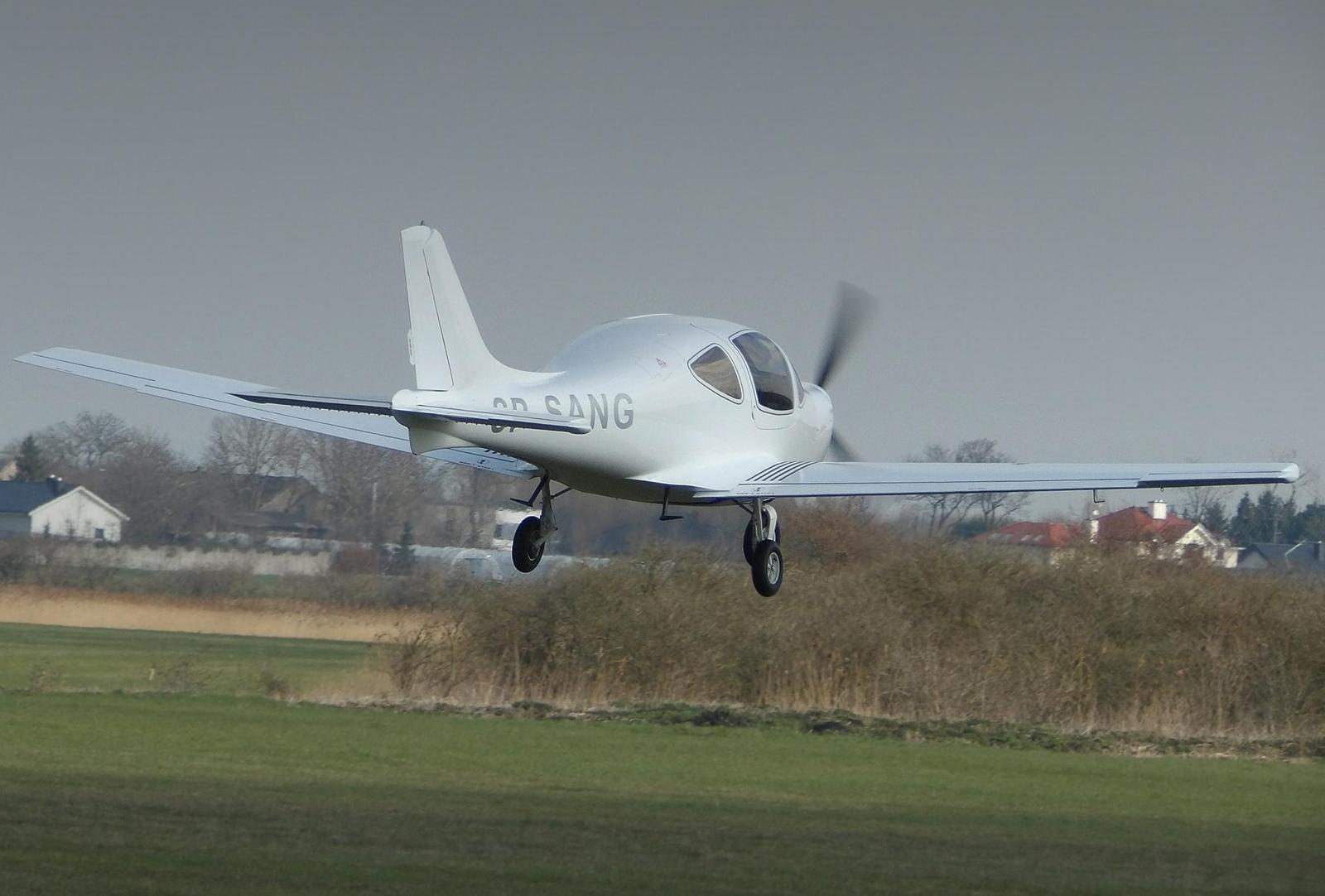

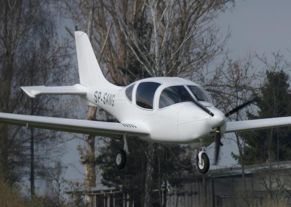

А тем временем КИТ набор нашего дилера из Польши стал самолетом и налетывает часы.
Если я правильно понял, то по ихним законам после того, как он налетает 100ч, на нем можно выполнять " полукомерческие полеты," такие как покатушки в раене аэродрома , обучение пилотов и аэрофотосъемки, разбрасывание вакцины для животных и контроль газопроводов

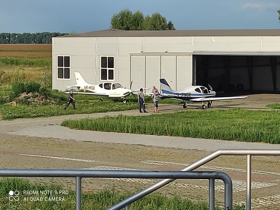

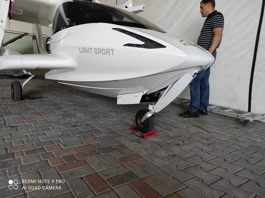

Перевезли самолетики в Гоголев для проведения летных испытаний. А тем временем к нам прилетел в гости А5
