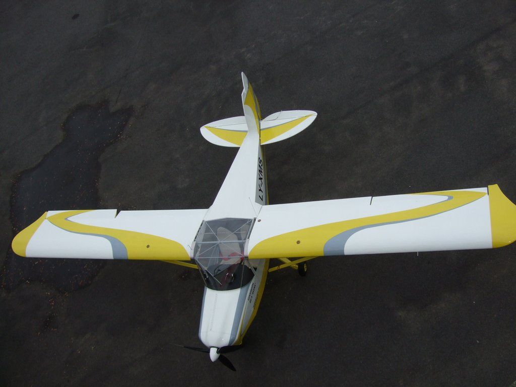

;DВот пример литовского лётчика-испытателя,который не вдохновляет некоторых"с той стороны"! :D
Классика останется,а "рэп" и прочие субкультуры пойдут туда,куда им и положено ;D :'(...на СВАЛКУ!!!
