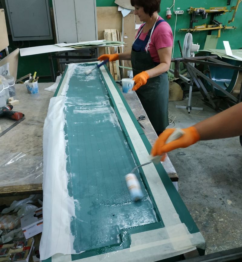

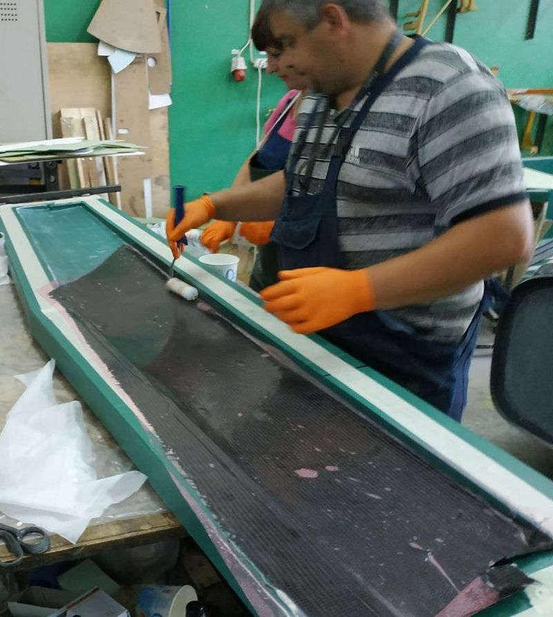

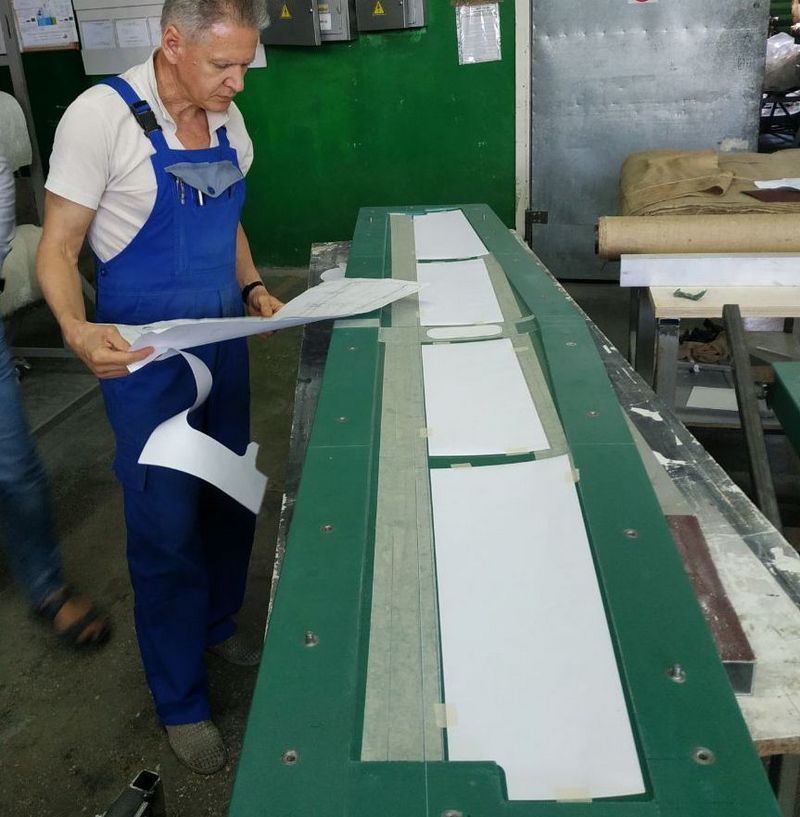

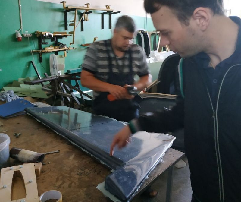

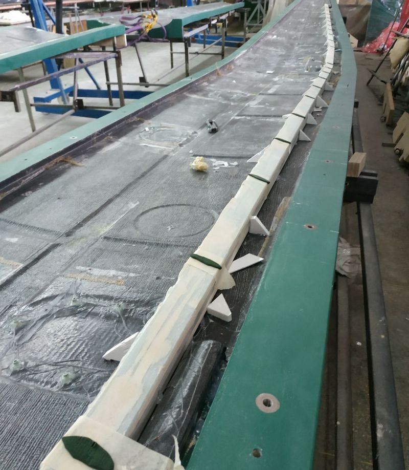

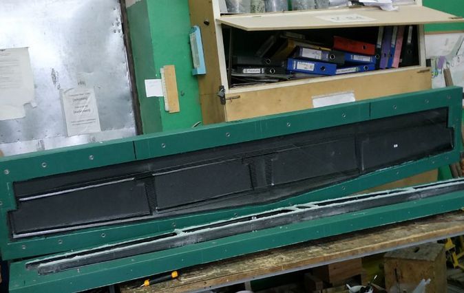

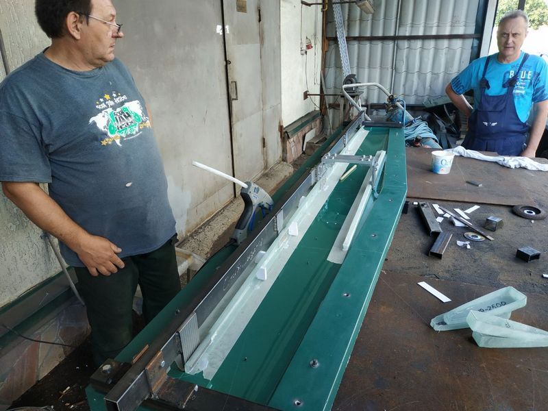

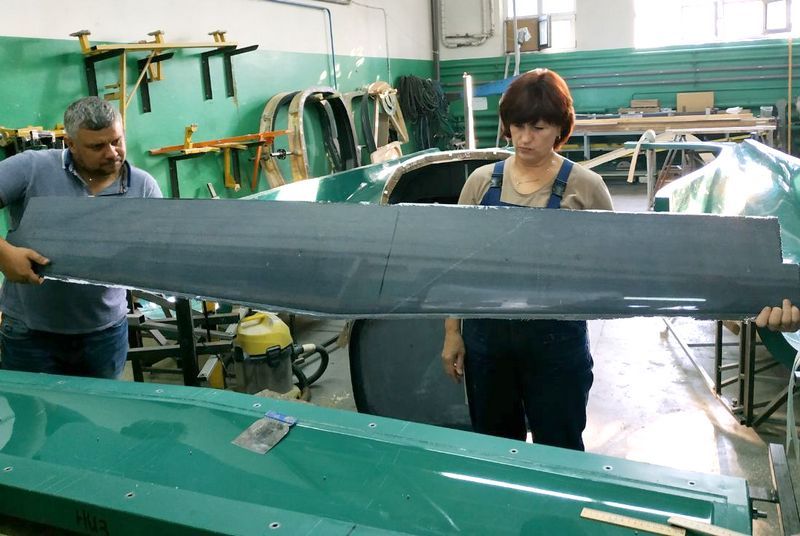

Выполняем разметку стабилизатора. Извлекли из матриц руль направления. После обрезки, примерили к самолету :). Смотрится симпатично.
экс Плиточник
Украина
Посмотреть вложение 442562Посмотреть вложение 442564Посмотреть вложение 442567Посмотреть вложение 442568

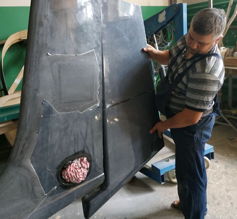

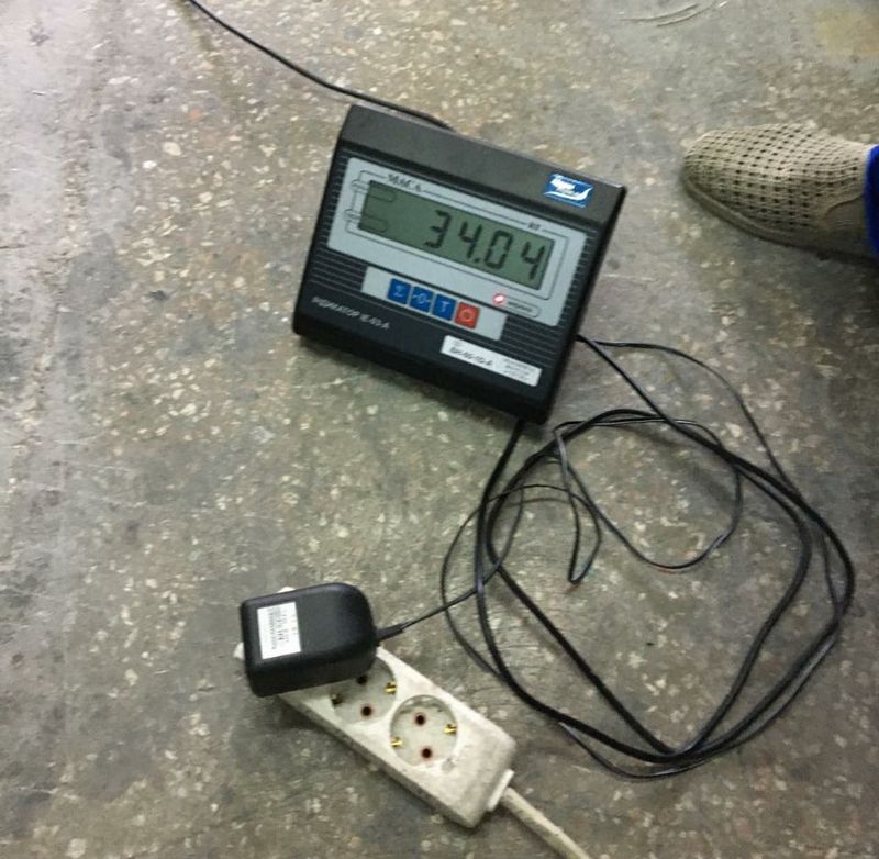

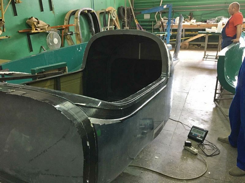

Скажите, а сколько весит РН и есть ли там противофлатерный груз ? Какой вес груза ?
motorist377
Нет ребята это ещё не вес фюзеляжа это скорлупа. До того как она станет фюзеляжем вы на неё навешаете ещё кил 20.
Да, вы правы там нет кресел пилотов, фонаря, крыла и т.д. Однако это не «скорлупа», так как включает в себя набор шпангоутов, силовую обшивку, киль с двумя лонжеронами и невюрами. Ряд силовых шпангоутов для навески крыла и силовой установки. Т.е. это далеко не «скорлупа».
motorist377
Вес руля направления без грузов, триммера, покраски составляет - 2,433 кг. Вес грузов для 100% балансировки будет определен после общей сборки. Груз будет установлен в «рог» руля направления.

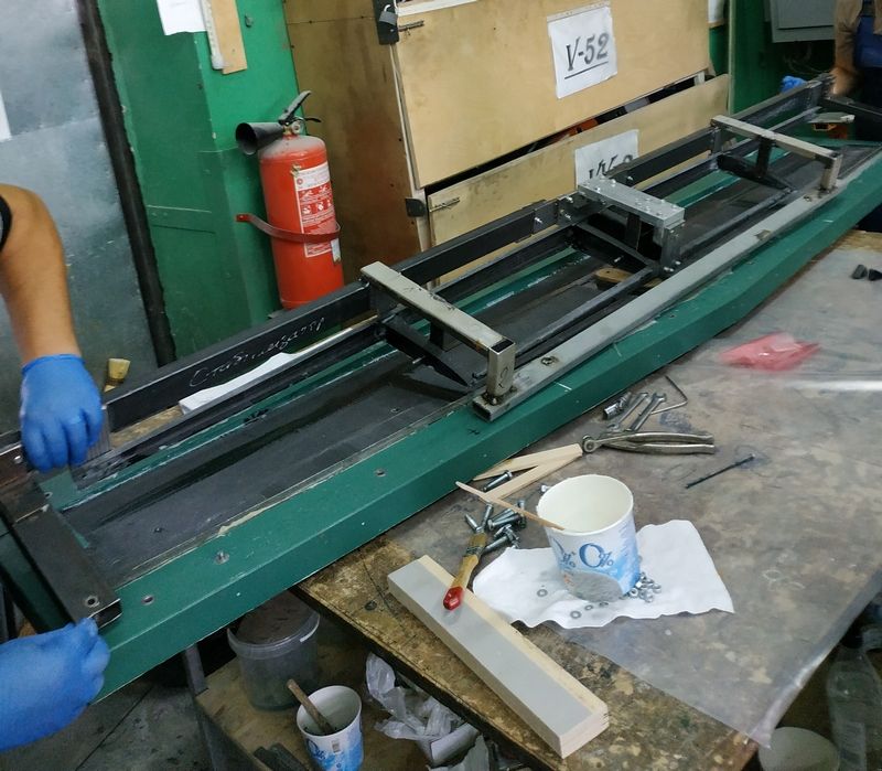

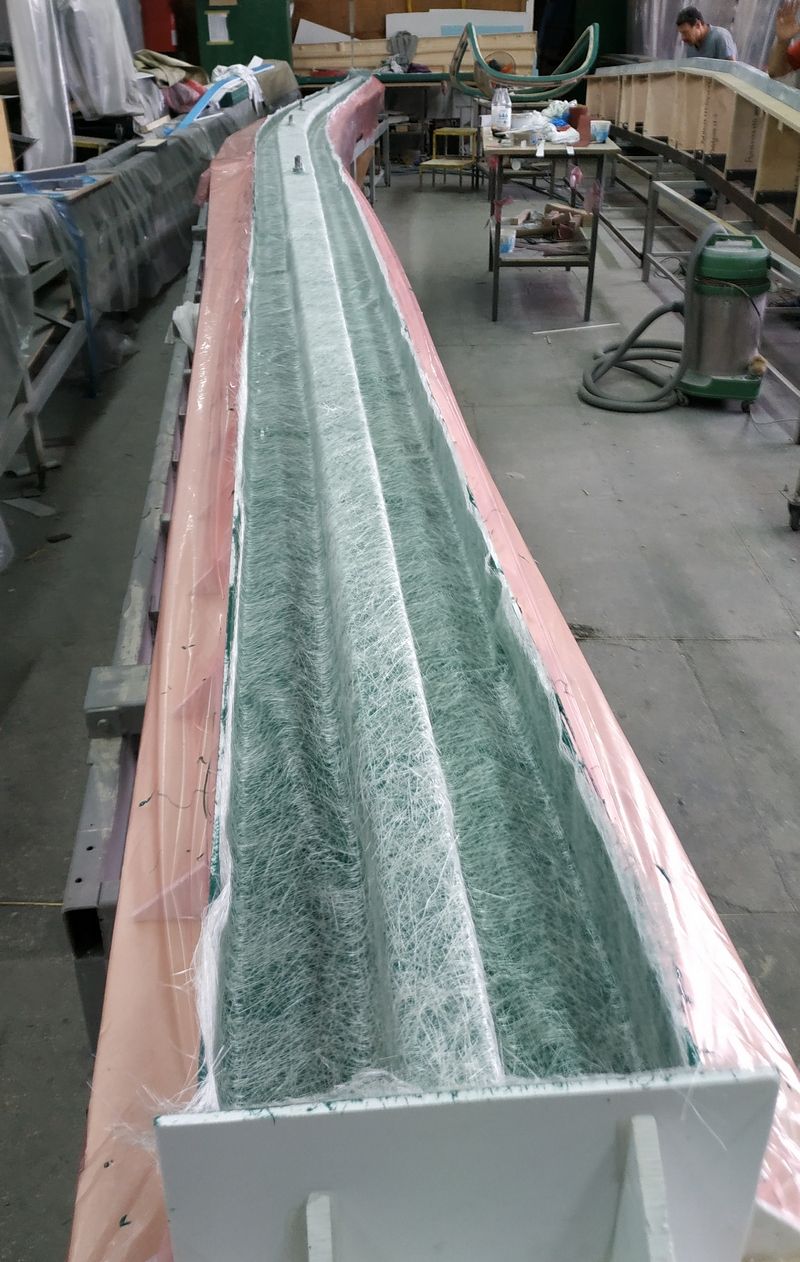

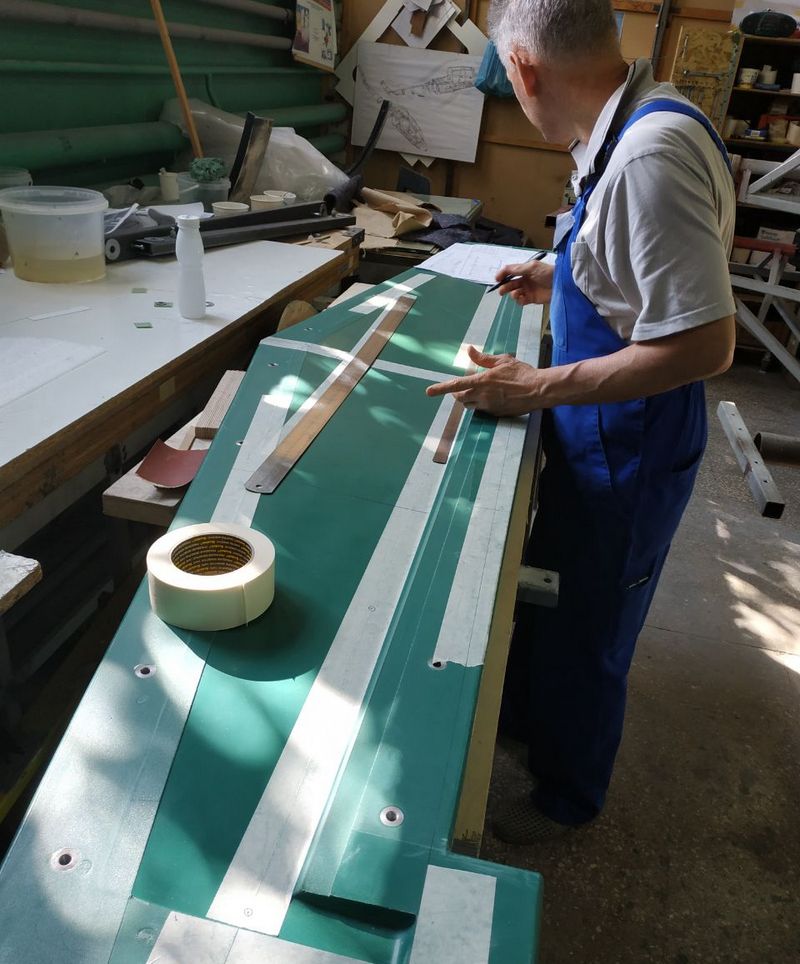

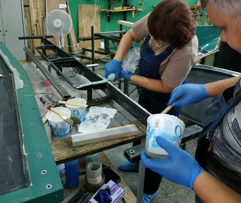

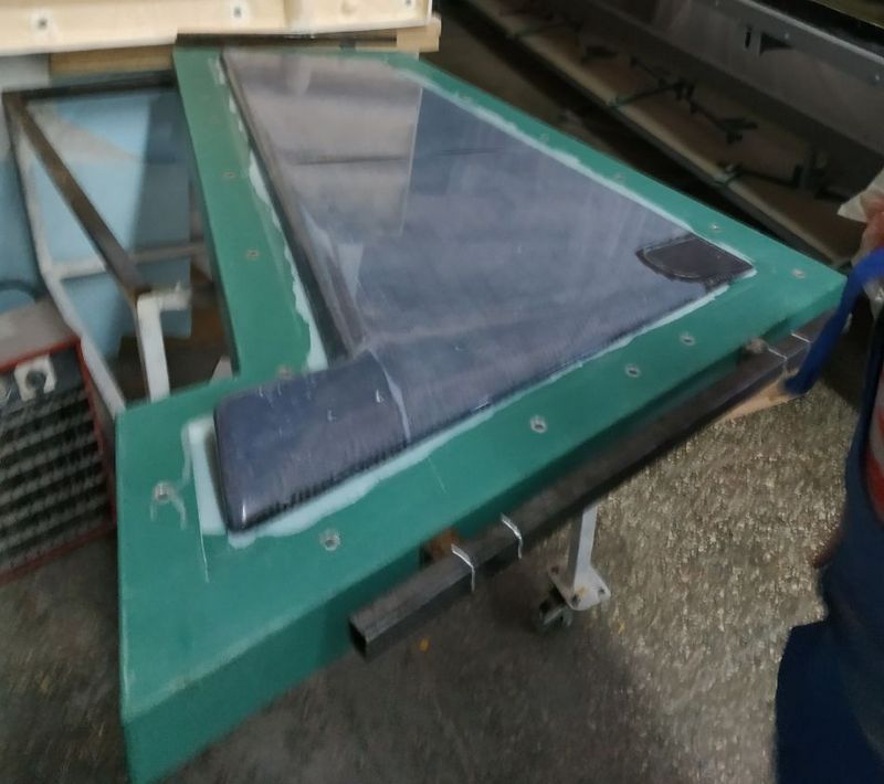

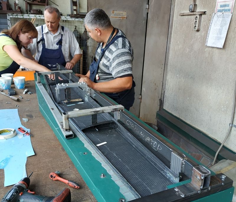

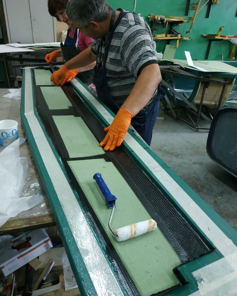

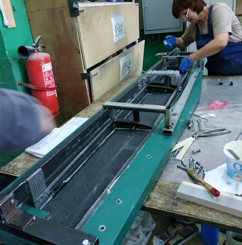

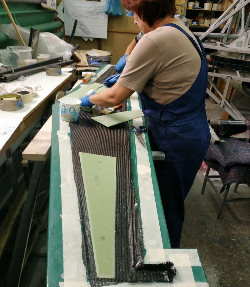

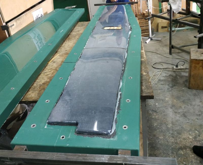

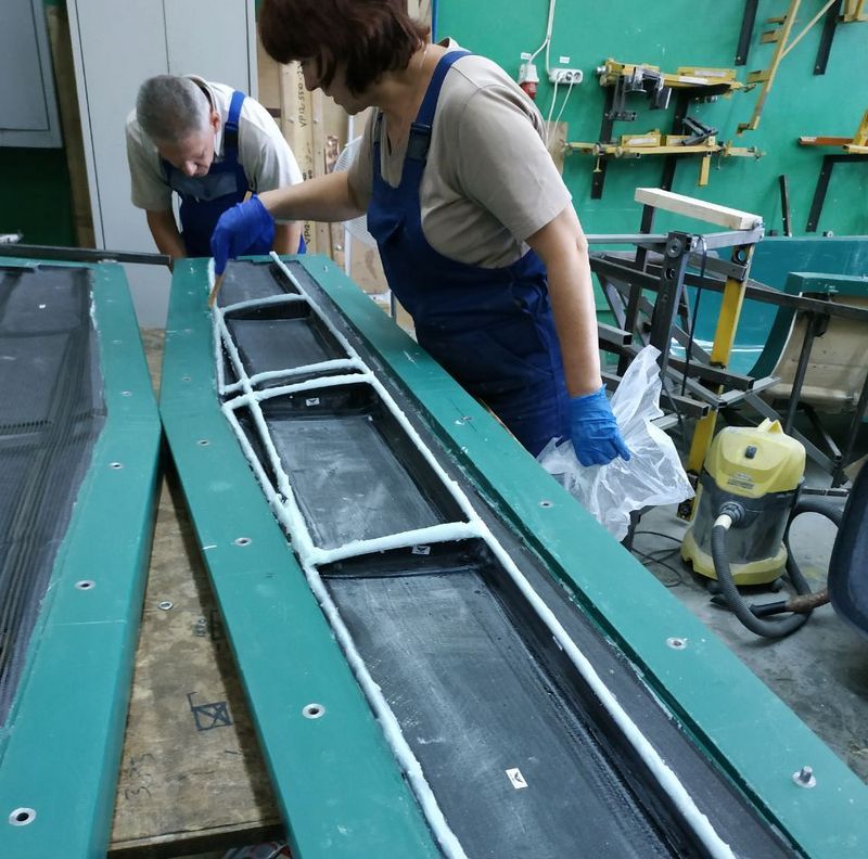

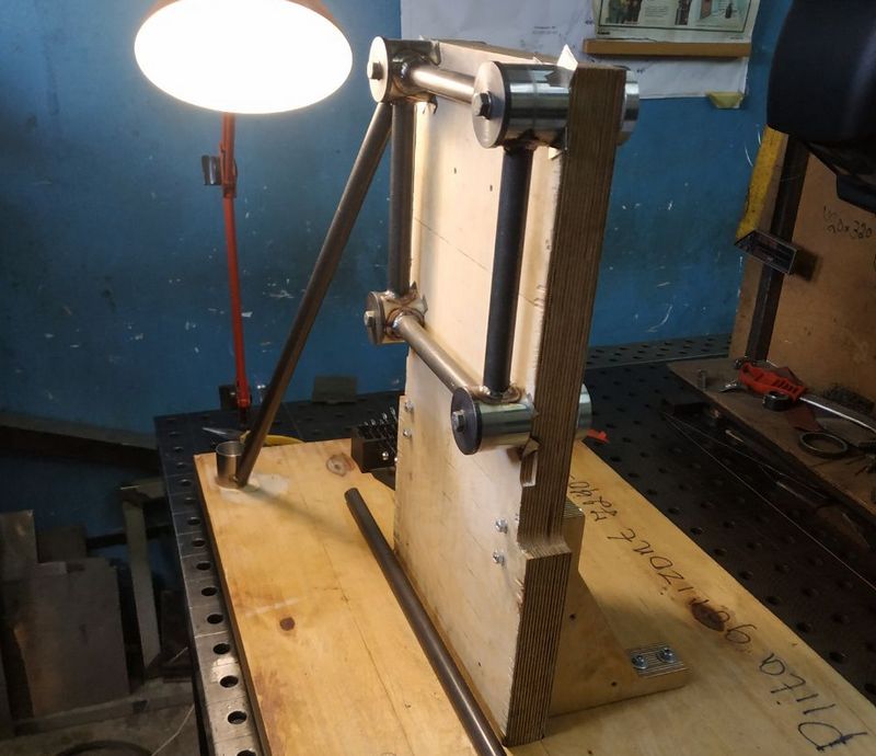

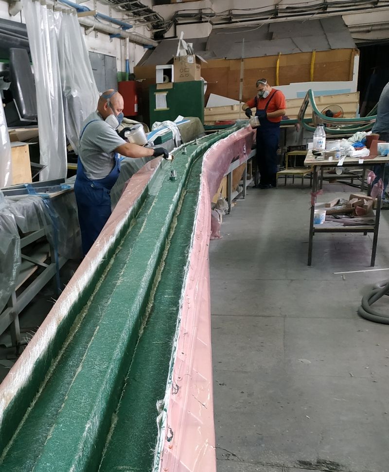

Размечаем матрицу руля высоты. Собираем приспособление для вклейки внутреннего набора стабилизатора. Сварка «боевой» моторамы. Формуем обшивку руля высоты.
