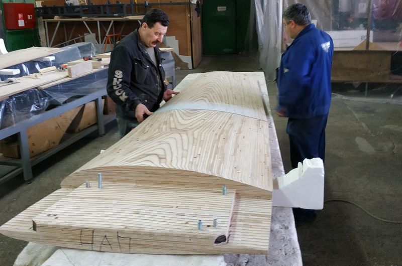

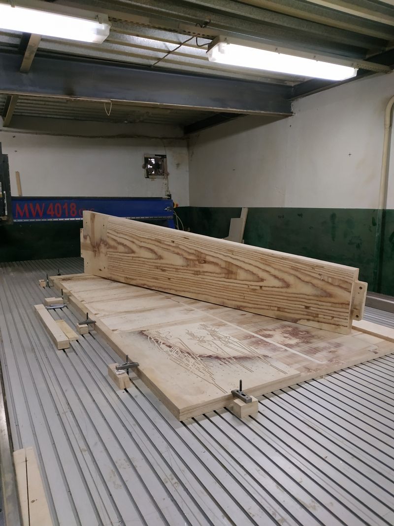

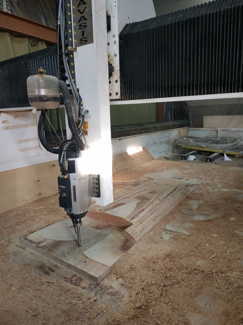

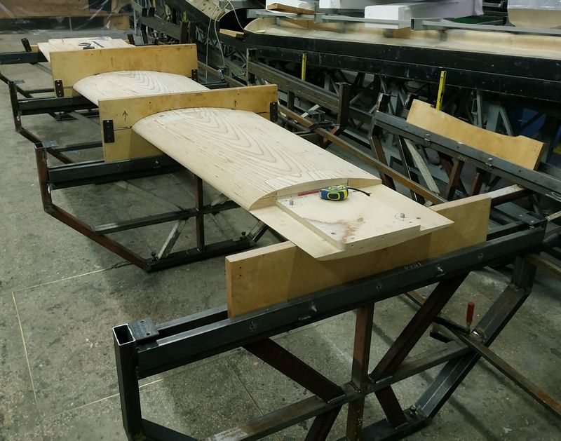

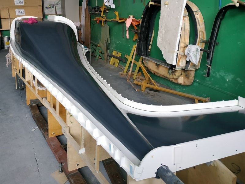

Одновременно с работой над фюзеляжем, фрезеруем мастермодели крыла для изготовления композитных матриц.

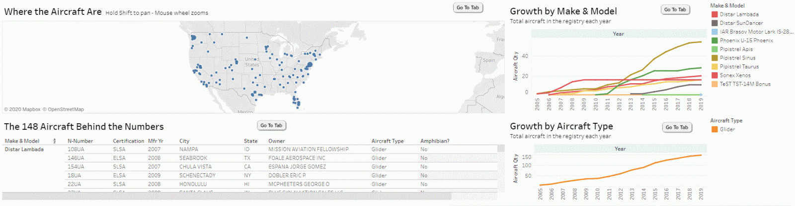

Для Уважаемого Топик Стартера предлагаю состояние сегодняшнего рынка S-LSA (и др легких категорий E-LSA and EAB легкие) Сюда не включены Выставочные (Ну как Авиастроитель например) -всего МотоГлайдеров насчитяется 148 штук и производителей "всего" 9 из которых пять не вышли на Американский Рынок (привозные)

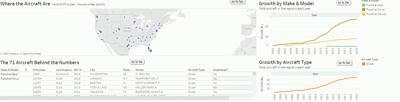

Самый конечно мощный - это Словенский Пипистрель За 15 лет работы на нашем рынке они продали 71 МоторГлайдер из которых 50 категории S-LSA и 21 Экспериментальных . Как я немного пояснял на другой веточке про различия этих категорий : экспериментальный обычно делается из КИТ-ов с модификациями потребителя под свои нужды (замена двигателя как пример) Е-LSA - это в точности S-LSA только "домашней" сборки.

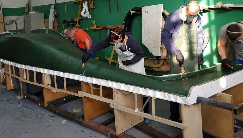

К сожелению,:cry: сколько бы я не акцентировал Ваше внимание ( и не только Ваше ), приступая в формовке матриц Вы допустили большинство ошибок, которые могли допустить;)
