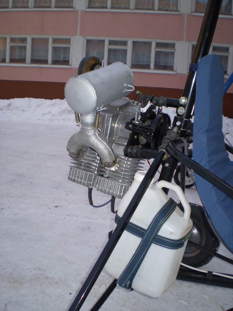

двигатель рмз-250,винт тот что идет с этим самолетом.после отрыва обороты по указателю раскрутило(электронный,опять же тем,что в комплекте)-7300об/мин.прибрал до 6600-6800.
У вас наверное стоит "новый" выхлоп, с диаметром колена 52 мм  (у меня 45 мм), со слов Коваленко, меньше душащий движок.
Думаю есть смысл в установке более тяжелого винта (желательно переставного) - тяга увеличится, обороты снизятся.
У РМЗ 250 максимальные, по паспорту (если ошибаюсь, поправьте) 6500, длительно превышать не стоит !
Ну и масло, как минимум, полусинтетика.
Движок обкатывали ?
