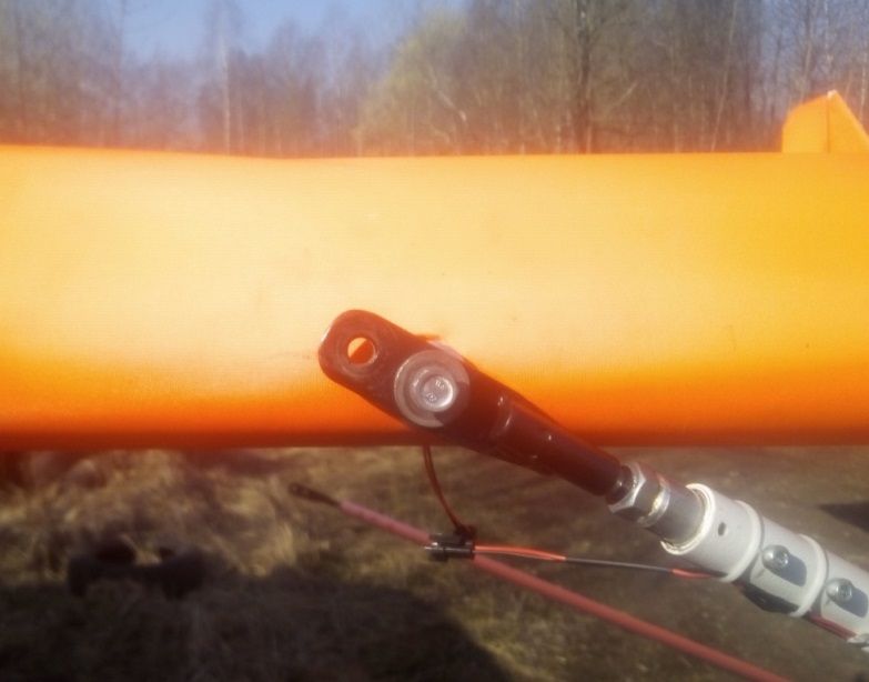

Эта собачка планировалась в середине 90-хх. И даже была построена.
EV
Это довольно далекое прошлое. Если интересно зайдите на старый мой сайт на страницу: КУПИТЬ САМОЛЕТ Е-12НК. Легчайший из сверхлегких.
В конце страницы есть ссылка на историю создания первых Е-12 и их ЛТХ . Летал с двумя движками от бензопилы Дружба , форсированы до 7л.с. Далее летал с украинскими Д-150 по 10,5л.с. ( большие авиамодельные движки по 150 куб.)
Управление по крену стало комфортнее, крайние полёты летал в болтанистый ветерок 5-9 м/с под 45 к полосе - самолетик нормально справляется, с брошенной ручкой также прекрасно летит. Хотя может я это все себе напридумывал - просто привык к самолету :rolleyes:
мир

Евгений, расскажите, пожалуйста о новинке с зашивкой нижней плоскости крыла. Были ли уже облеты? Возросла ли скорость? Возможно ли доработать уже имеющуюся обшивку? Тема очень интересная.
Eduard68
Я не умею строить самолеты!
Псков
Присоединяюсь к вопросу. Нижняя зашивка увеличит вес пилота. И обойдется дешевле чем более мощный двигатель.
Тоже интересует это тема. Собираюсь приобрести сей аппарат с рмз500, вот думаю может подождать и купить обновлённую версию :) Если не ошибаюсь речь шла о нижней обшивке в 50% и тросовых расчалках вместо подкосов. Кстати, а что там с электроверсией? минут на 20 полёта хотя бы хватает батареи?

Парни основной изюминкой этого самолетика является его малый вес, а тут предлагается его повысить.Я не уверен, что с таким профилем что то сильно улучшится, с 500-м мотором поползет центровка и тут уж аккумулятор крепить придется почти на стабилизатор.
Этот самолет рассчитан именно на то на что и выполняет , под большие требования нужен другой самолет.

При выборе двигателя РМЗ-500 лучше комплектовать его проверенным редуктором ротакс 2.58, наглядный пример самолёт Игоря с 447, сейчас собираю аппарат с такой схемой 50%+законцовки
А как законцовки реализованы если не секрет? Может есть фото?
