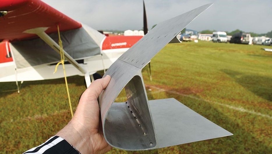

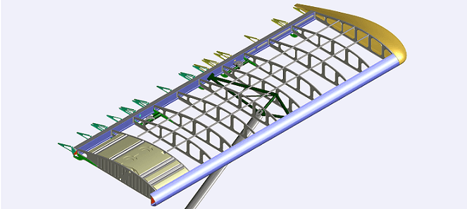

Уникальная фирма Рейнс планомерно, шаг за шагом, накапливая опыт, захватывает все возможные ниши рынка легкой авиации.
По части рынка они действительно влезли почти во все ниши, остались пожалуй только вертушки и утки.
Но в части конструкции они последнее время на мой взгляд деградируют.
В частности данная машина имеет родовую травму в виде "синдрома Цессны".
Оставив старую проверенную годами и в общем довольно удачную силовую сварную центральную коробку, они прицепили к ней неправильное цельнометаллическое крыло. Расположив лонжероны по старой трубкотряпочной схеме, т.е. по передней и задней кромке, им наверняка пришлось завышать толщину верхней обшивки и добавлять туда стрингеров. Что конечно не способствовало улучшению весовой культуры.
Аэродинамичный переход на одноподкосную схему тоже веса не убавил.

Единственно,что ценно в этом цельнотянутом носке крыла,то,что он наводит на мысль,взять и согнуть носовую обшивку и стенку лонжерона одним листом 0,5 ...технологический приём над которым стоит подумать,особенно для класса 115кг. ::)

Неплохая мысль, но 0.5 без диафрагм будет слишком нежным. Может 0.6, а 0.8  ещё лучше, но гнуть сложновато.
КБ Альбатрос
РП15,РП25,РП2OO
Сергей,а диафрагмы ставить надо,а как же ж!! :D
              А КАК ставить,в том и хитрость технолога... :p

Не заблудитесь в этих дебрях, друзья. Показанный фрагмент явно напоминает жемчужину на теле нищего, или, если хотите, сортир выше дома - все можно сделать и  проще и лучше и легче.
А ещё придётся приклепать как минимум один уголок-полку который будет воспринимать изгиб, ибо этой модной тонкостенной трубы будет недостаточно в нашем диапазоне габаритов даже в "однолонжеронном" варианте. Добавим сюда сложность подформовки отверстий облегчения в условной стенке, ибо нахрена возить с собой лишний вес, и придём к выводу что проще склепать тоже самое классическим образом из нервюр, лонжеронов и обшивок.  ;)
КБ Альбатрос
РП15,РП25,РП2OO
Если стенка 0,5,то какие отверстия?
ВыгОда технологического приёма может оказаться выше,для самоделов... :D
И профиль приклепать снаружи где надо не так уж сложно!
            Конечно: пОддержу к лому не всякий сможет приварить! ;D

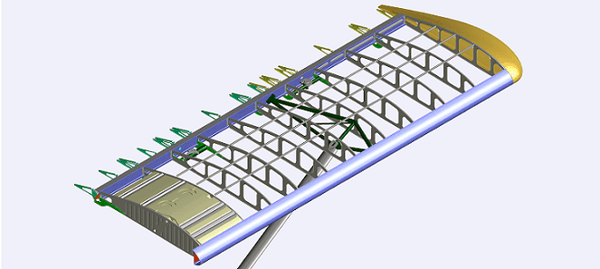

Такого богатого выбора схем и компоновок у одной фирмы - не встречал. такое впечатление, что они специально решили все на свете перебрать, и везде потоптаться.
Крыло целиком металлом обшито, что ли?
А поясните, я не разглядел, что за конструкция, к которой приведен подкос?

«meglin1
Да. Собсно как и весь самолёт.
"meglin1,
Сварная траверса из железия.

Силовой раскос, такие иногда ставят на подобных конструкциях.
JonSu
Люблю самолеты!
Да. Если двухлонжеронное крыло само работает на кручение.
