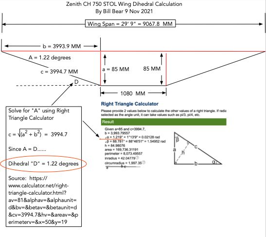

Что не так? Для таких маленьких углов, синус угла приблизительно равен величине угла (в радианах)
A = sin(A)=85/3994.7=0,02128 радиан
Умножить на 180 и поделить на 3.14 - получается 1.22 градуса

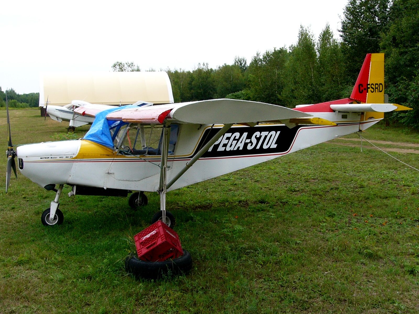

Я примерно такое делал 22года назад из чешского Кита . Почему бы не закруглить днище фюзеляжа и хвостовой балки ? Сразу полетите около 150 км/час на крейсере в ГП вместо 120-ти.. А мой СН-701 с Субариком 100л.с. тогда летал в ГП на крейсере сотню..
И получим саванну
KAA
Ненавижу Солидворкс!
А наш СН-701 с Ротаксом-912, в исходном виде так и летал 20 лет назад. :)
И получим саванну
Ещё от предкылков надо избавиться! ;)
