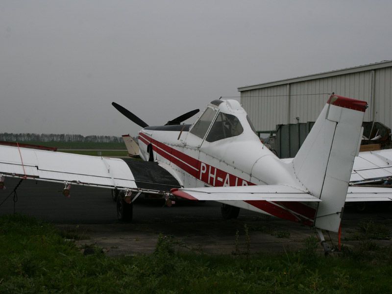

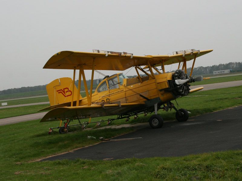

Мужчины, ничего не понимаю в правильных химиках.
В 2007г в Нидерландах на одном аэродромчике подглядел вот такое соседство и решил с вами поделиться.
Биплан почему то грел мне эстетические чувства. :~)
Вообще говоря это амерские "Аг-Кэт" и вроде "Пайпер-Пауни"... а фотки Кэта сзади нет часом? что там за приблуды над крылом установлены?... ничего подобного не видел ранее? ::)
Кстати слухи о кончине бипланов типа Кэт преждевременны, их просто при ремонте на турбины переводят и они дальше работают....примерно как с Дакотами было...наши все Ли-2 списали и порезали по календарям через 28 лет...а амеры продлили по состоянию и поставили на свои Дакоты 3 ТВД...и стали летать дальше... в канадской береговой охране например.
Кстати забавно, чего на Пауни, филипинская регистрация штоль? :-?
