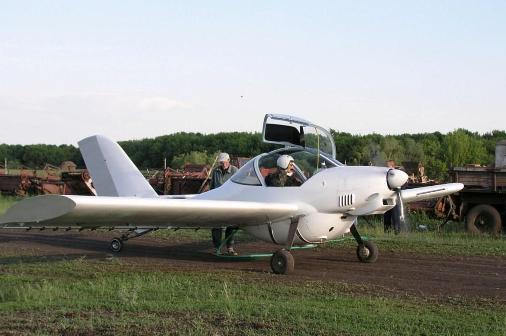

А я вообще мотор не глушил при заправке химией (но не топливом !!!!!!), благо матчасть позволяла:

Ну хвалиться тут нечем, грубое нарушение с любой стороны, и не оправданное ничем. Влез бы кто под винт и всё.
А кстати как себя самолёт показал, сколько бак у него, сколько брал и какие дозы использовал?

Согласен... грешен был :(
Самолет летает с 2004 года, на сегодня около 1400 часов. Бак 255 литров полезного объема, аппаратура форсуночная ARAG с бензиновой помпой ALCO. Захват 22 метра, Квар=0,21 по замерам НИИ ПАНХ. Ротакс-912 ULS 100 сил. С полным баком Vy=2.5 м/с на 5500 мин-1 на скорости 120. Рабочая 130, минимальная в полном грузу (730 кг) 85 с закрылками на 22 градуса. Максимальная крейсерская 155 с аппаратурой.
Работали от 4 л/га до 15 л/га (дисикация глифосатами) или инсектициды в жару. Рекорды выработки (Самарская обл) 30 000 га/сезон, 1400 га/день. Норма 700 га/день (средняя выработка по статистике 5 сезонов).

За 1400 часов как показали шасси в плане ресурса по посадкам, планер, ну и движёк, тяжко ему было с такой массой и режимами.

Шасси: около 4000 посадок. Сменили 2 комплекта прокрышек (износ до 1-го корда, много посадок на асфальтовые дороги) и одну покрышку хвостового (при развороте "циркулем", вокруг одного колеса, покрышка ХК сильно изнашивается. Замена комплекта полиамидных втулок оси задней вилки (2500 посадок).  Змена тормозных колодок (от мотоцикла Восход) в 2007-м. Рессоры неубиваемые.  Крепления рессор к фюзеляжу неубиваемые.
Двигатель: приведены крайние режимы. Основные режимы работы:
- набор высоты с полным баком: 5200 Vy=2 м/с на 110 при 8 град. закрылках, на тех же режимах уход с гона и разворот с креном 45 град V=130
- рабочий гон:  4200...4600  на 130 км/ч в зависимости от массы.
Двигатель проходил разборку после 1200 с проверкой параметров (см. РЭ Ротакс 912). Замена компрессионных колец. Замена резинок. Очистка штоков клапанов. Притирка седел клапанов.
Масса: крыло GA(W)1 Ba=1400 S=14.2 м2 нагрузка около 45...50 кг/м2. Не очень высокая. Аэроплан спроектирован под эту массу. + приличная местная аэродинамика (см. фото). Это какой-то м.... сказал, что "химик" должен быть корявым  :STUPID
