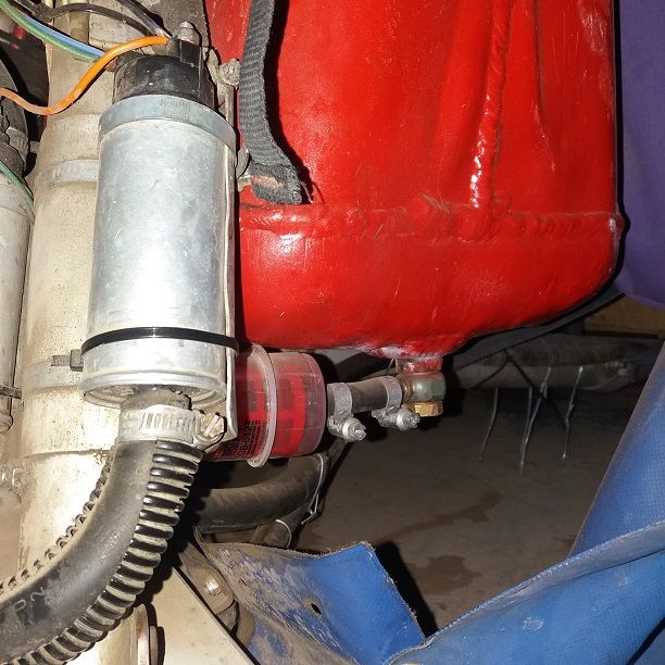

Вот устройство подачи топлива из моего бака.
Забор идёт из самой низшей точки бака через прозрачный фильтр.
Далее стоят мелкие сетки в насосах.
Далее стоит бумажный фильтр тонкой очистки (не пропускающий воду)
Дале фильтр в карбюраторе.
Далее поплавковая камера.
Внимание вопрос.
Почему я ни когда не обнаруживал там влаги?
При том что эксплуатация круглогодичная с таким налётом что даже не каждый химик налётывает больше.
Заправляюсь я на заправке прямо в бак.
Дельт хранится под навесом.
Бак большую часть времени стоянки не заправлен.
В чём дело?
КУда девается конденсат из алюминиевого бака? :-/
По твоему он там должен быть обязательно.
(все три условия соблюдены).

Возможно в мотор все уходило. Понемногу. И мотор это переваривал и не особо морщился.  Хуже если воде есть где накапливаться и затем уходить в мотор залпом.
-сергей
Я люблю летать.
Бумажный фильтр тонкой очистки не пропускает воду.
Да и в том что под баком должно оставаться.
Может всё таки пустой бак  на стоянке  не при чём и конденсация мнимая?
А как же техтребования к СЛА?
7.2. Топливная система должна иметь...
- кран слива топлива
7.3. Кран слива топлива должен находиться в самой нижней точке топливной системы при стояночном положении ЛА на земле.
Ах ну да, как же я забыл, что это написано для дилетантов и неучей :-/
Кацманафт
По идее , нужны 2 краника . Один для топливозаборника , который будет выше дна бензобака , а другой кран на " нулевом" уровне...

У меня хоть забор с нижней точки (препятствующий скоплению воды в баке) и контроль наличия воды предусмотрен , на родном баке от ВМ и этого не было.
Кстати одна из причин замены бака была именно в отсутствии отстойника и крана слива.
Поставить краник в штуцере не проблема но нижняя точка это прозрачный корпус фильтра, а коли там вода не появляется то и необходимость в кране отпала.

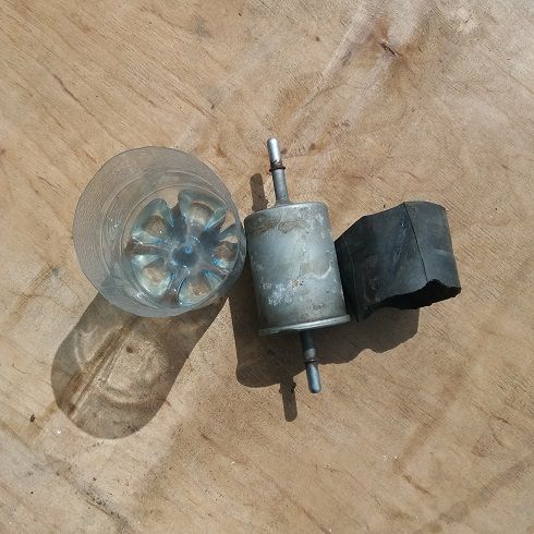

Кстати ради любопытства сходил снял фильтр тонкой очистки , вылил из него топливо , подул в него.
Даже признаков влаги не обнаружил. А ведь отлетали весну и пол лета.
Чем можете объяснить?
Можно подумать что я вру, но ведь у меня свидетели есть.
