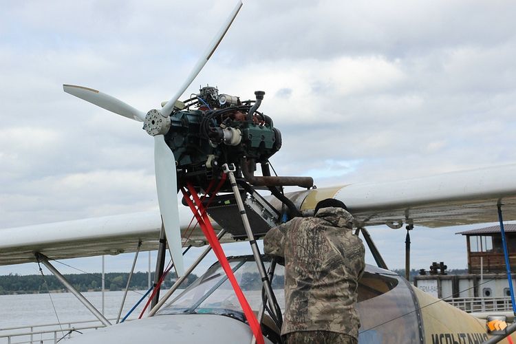

Нужен спец по ремонту воздушного винта (стеклопластик).
Лопнул по середине, поперёк лопасти 3 шт.
Сильно мощный двигатель попался.
    56,8 КБ · Просмотры: 200
Будьте добры, покажите фотографии этих лопнувших лопастей.
На каком двигателе стоял этот винт? Мощность, обороты?
При каких обстоятельствах возникло повреждение?
Двигатель еж 25 как на фото , лопнул по всей видимости перекрутили обороты на малом угле атаки ,скорее всего до сверхзвука, был слышен треск от лопастей . Трещины продольные в районе 0,7 диаметра, я думаю восстановить возможно.
Восстановить возможно , но только для того , чтобы повесить на стену, или на потолочный вентилятор , чтоб крутил оборотов 100 в мин. Авиаспектровские винты клеятся под давлением и если он затрещал , то затрещал по всему сечению , как не клей его , "девственной" прочности  и эластичности не добиться .А летать на старой метле  300 летней бабки Ёжки ...не советую. Но это, всего лишь , моё мнение. Попытайте изготовителя.
Да, композит либо цел, либо нет - предотказного состояния не бывает.
