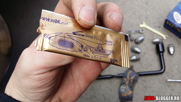

В автомобильных посадочные места тормозных колодок снабжены упругими пластинами куда колодки и вставляются (или сами колодки с пружинами, вариантов множество), а в места касания колодок и суппорта наносится вязкая термостойкая паста.
https://www.drive2.ru/l/9481745/
Кстати, смазывать направляющие пальцы медной пастой нельзя. Она быстро дубеет и их клинит.
