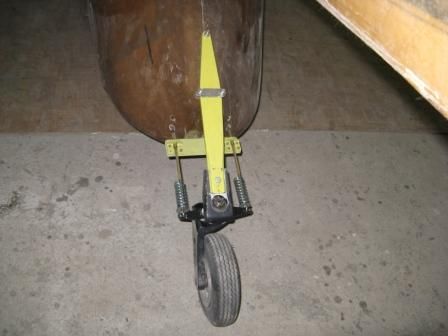

Ну я как" бывалый " авитор хочу спросить, обязательно ли на ЧЕ-22 с костылём вместо колеса, тормоза и какие они должны быть, раздельные на каждое колесо или нет? У меня внутри барабанов нет колодок, от чего они туда подойдут. И у кого есть инфа, где купить заднее колесо и демпферные пружины. :-?
В Самаре на Гидроплане можно купить заднее колесо. Так же с этим могут помочь в Авиатэксиме в Москве. Тормоза нужны обязательно И уж если делать тормоза, то конечно лучше раздельные. На рулении  и парковке это сильно помогает.

Устанавливать только раздельные тормоза и гидравлику.
Заднее колесо на 200-120 не меньше, управляемое.
Пружины в магазине (все для катеров)

Мой самолет был первой ЧЕшкой с раздельными тормозами, , т.е. функции однозначно полезной но не удачно реализованной. Очень неудобные педали. Заменили на систему одновременного торможения - жить стало легче:))
Хотя вся эта механика... Подмерзание тросов и прочие радости. Если есть возможность - только гидравлика
Колодки подходят от мотоцикла Минск, только по ширине придется их подрезать. Хвостовой костыль заменили на управляемое колесо.
