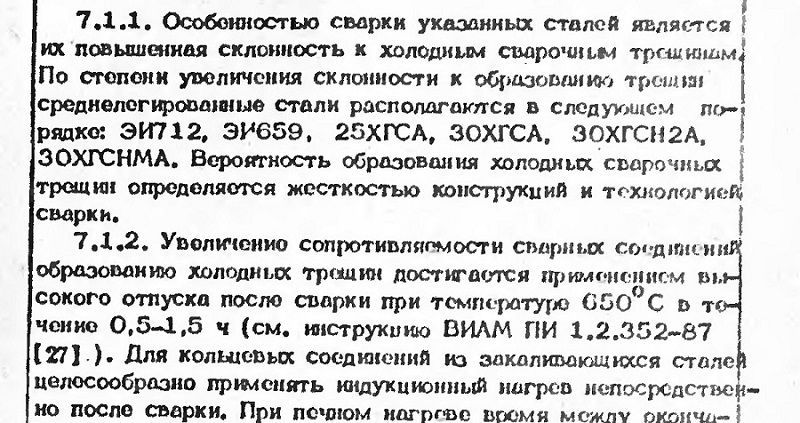

Нужна нормализация Подкосов моторамы ст.30ХГСА изготовленны сварены. Александр CVM67@yandex.ru
Вехнии подкосы размерами примерно ЯК 52 L-600mm, туба 27х1,5

Не поздно ли? 30ХГСА нужно нормализовать (калить) в течении часа после сварки.

Есть ли обоснование номализовать в течении 1го часа , есть пожелание в течении 2х часов ,на заводе говорят ни чего страшного можно и потом, кто как а обосновать не могут.

Обоснование согласно производственной инструкции, если позже, то охрупчивается сварочный шов и в итоге - разрушение по шву. Углерода  в стали на пределе 0,3% поэтому и строгости такие. Либо предварительный подогрев перед сваркой, либо последующий отпуск (отжиг, нормализация...).

http://www.reaa.ru/cgi-bin/yabbB/YaBB.pl?num=1442509236
Рябиков на форуме выложил, там много ещё всякого...
