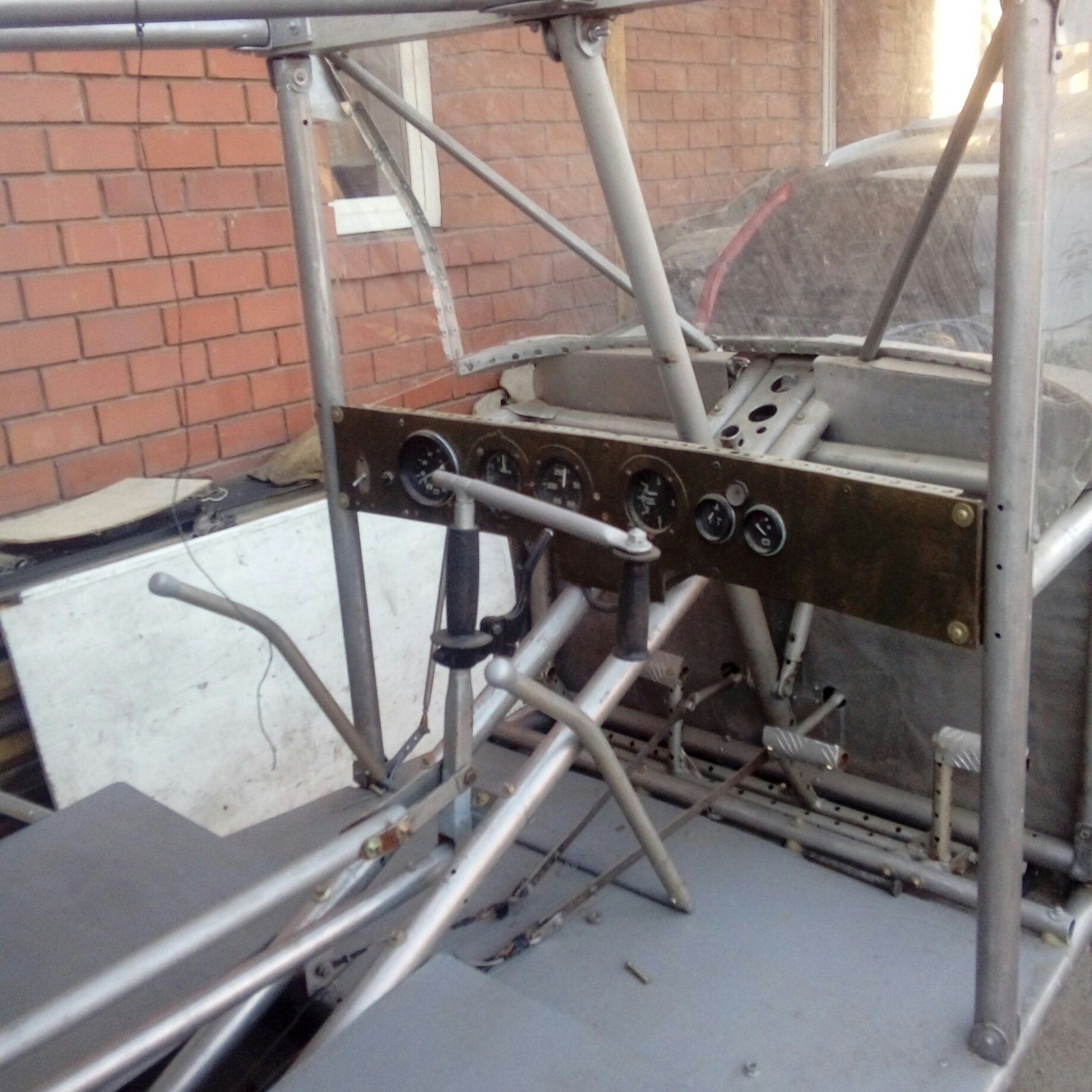

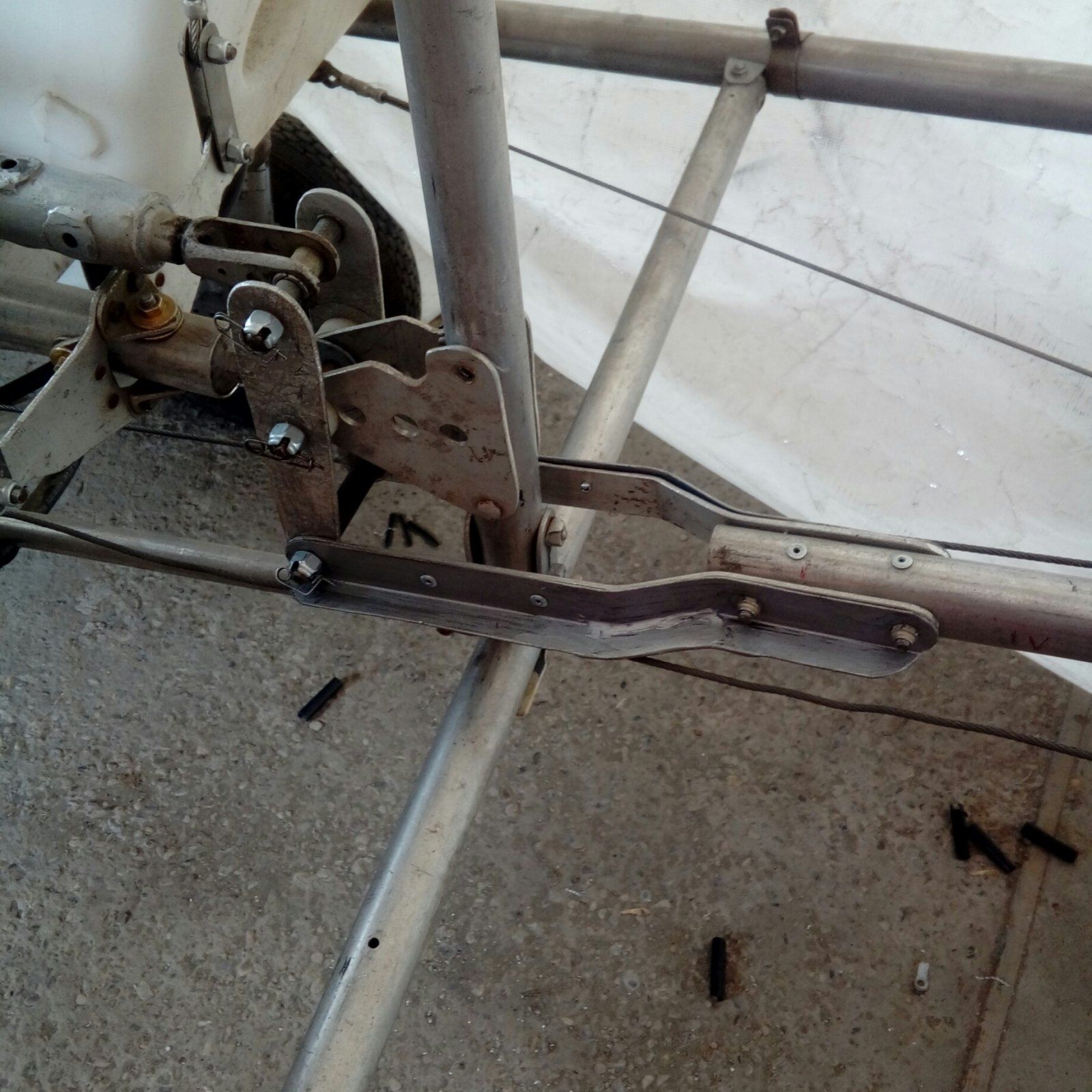

Алексей, даже стальная такая тонкая трубка будет играть, как торсион и будет неприятная упругость в управлении. Подергайте РУДы в разные стороны. Можно и так летать.
angar138
Я полетел!!!

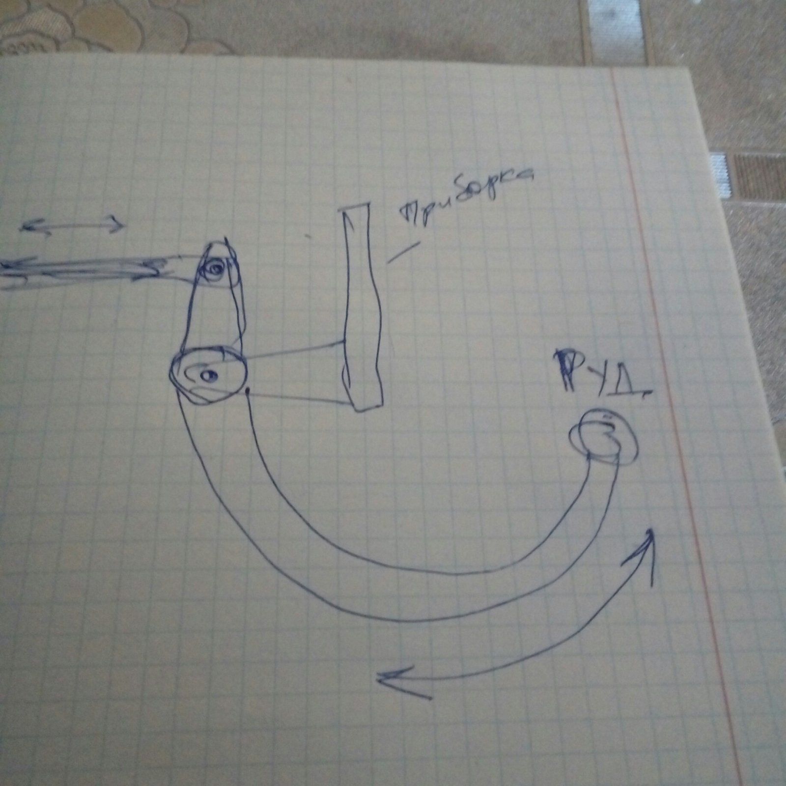

Теперь понял.Т.е.нужно трубку сделать большего диаметра чтоб на скручивание была прочна.Теперь по рычагам Рудов .Не сильно ли высоки?
КВА
По высоте РУД, как Вам удобно.
Тяга уходит вверх, а можно было вал с короткими РУДами поставить по низу приборки? Легче-проще.
angar138
Я полетел!!!
Да шибко думал над этим.не выходило горизонтальноедвижение рудов .получалосьтолькоснизу вверх.подскажите схему
КВА
Вариант, но правому будет мешать перекладина РУС.

Зачем тогда пластины внутри? Оставьте только уголки. Так быстро вес набирается, тут сверху усиление,там подпорку и т.д.

Нужно все проконтрить,все нормально прокрепить .Тогда уж на поле .А то на пробегах начнет сыпаться

То, что работает в управлении на кручение целесообразно делать из целой заготовки, ну или усиливать вилку наваркой полос. Люфты при этом должны быть нулевые всё на ШСах.

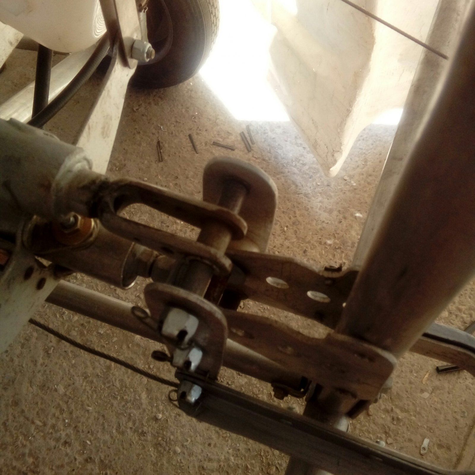

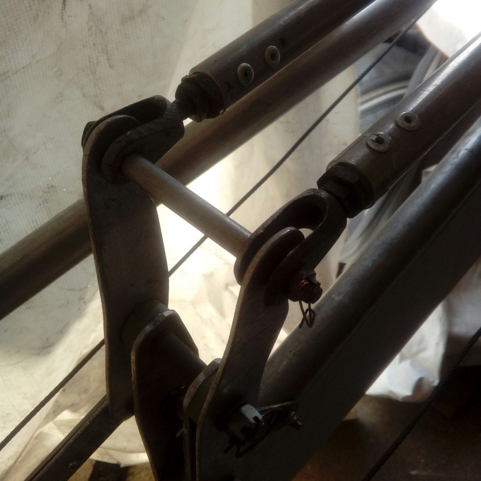

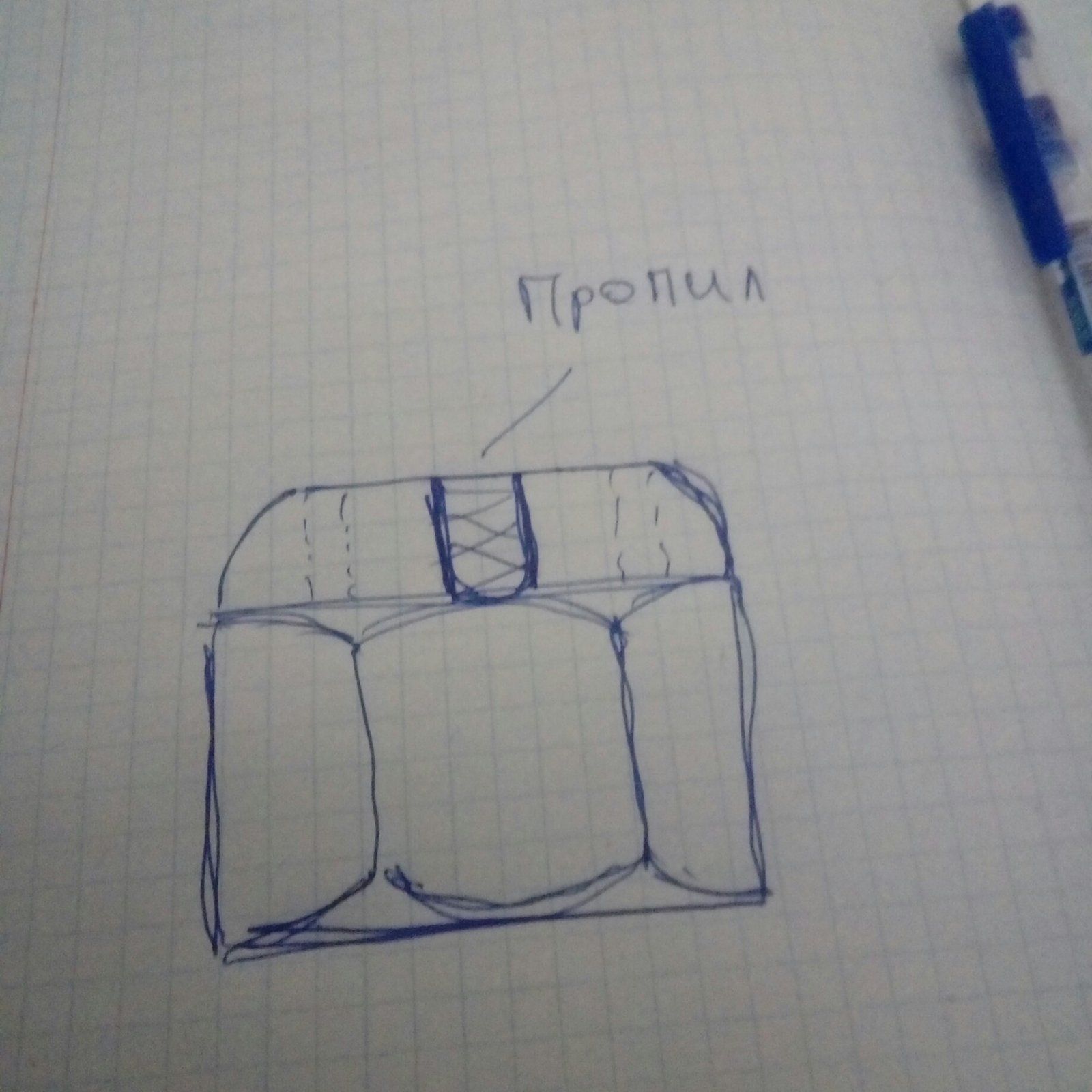

Еще вопрос ? Допустимо ли использовать в качающихся соединениях гайки с фторопластовым фиксатором вместо корончатых гаек со шплинтом?
angar138
Я полетел!!!
Я это к тому,что сильно много качающ. соединений .Гаек корончатых у нас в продаже нет.делаю из аысоких гаек со фтор.фикс. делаю крестом два пропила болгаркой кругом толщ.2мм.

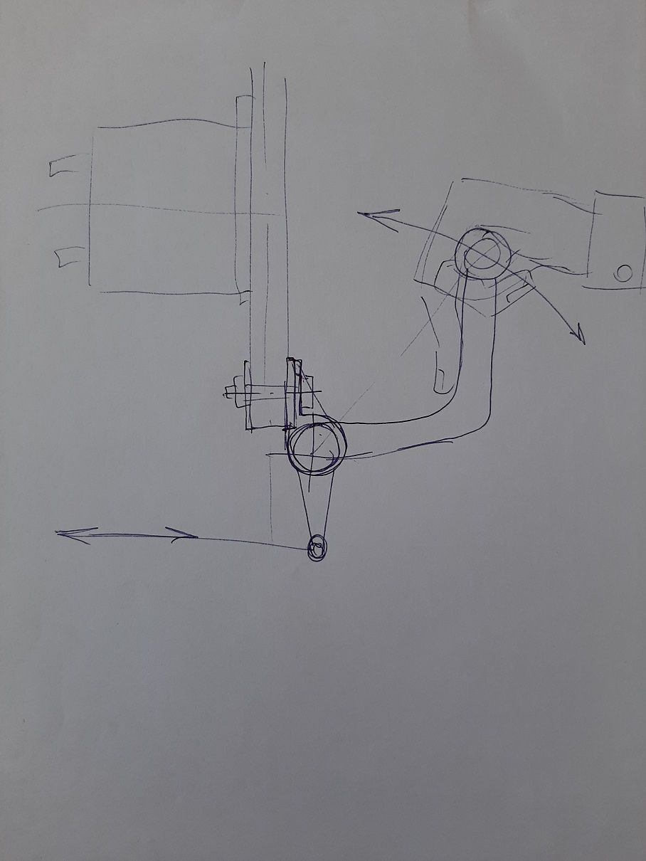

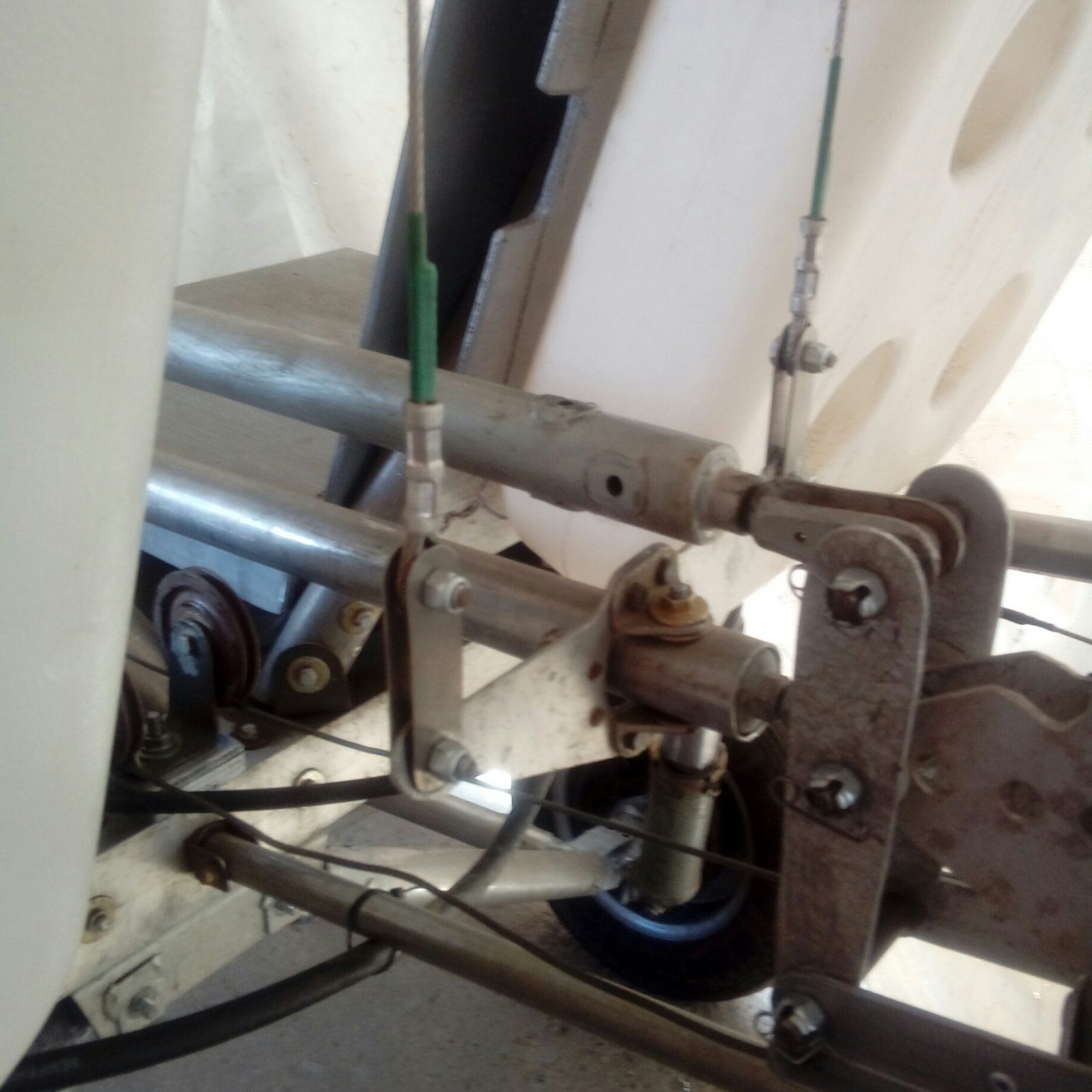

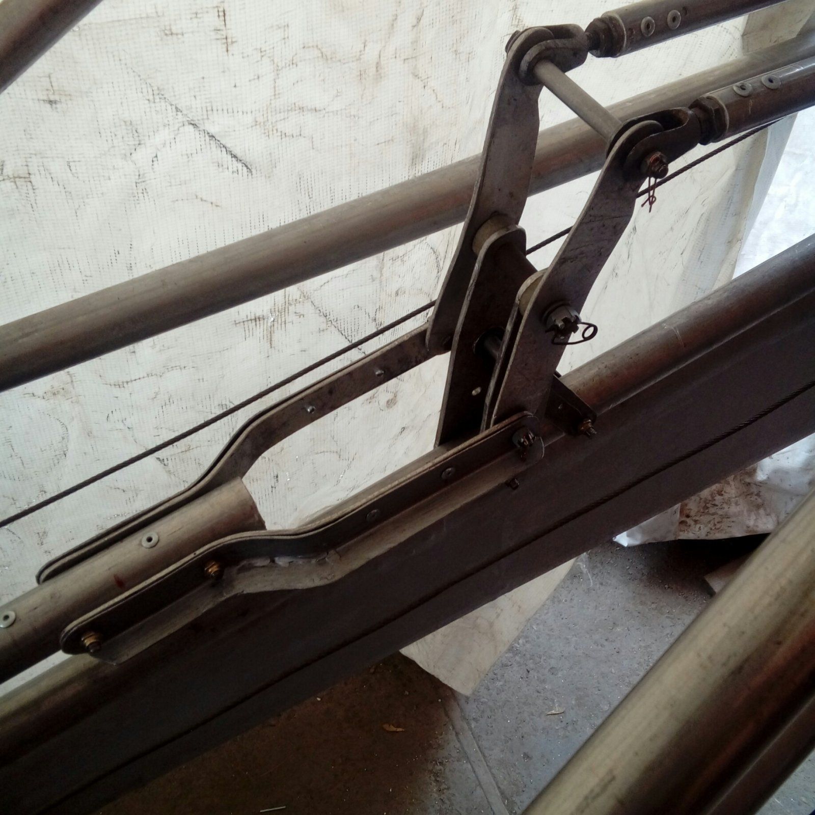

Вопрос второй.можно ли делать такой переход от качалки к тросу
