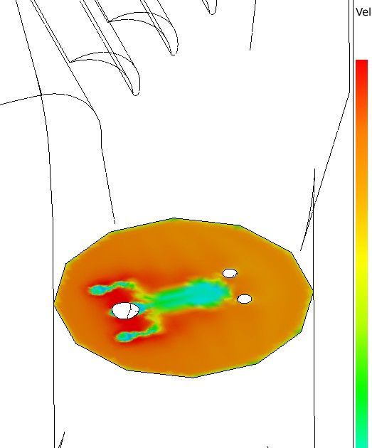

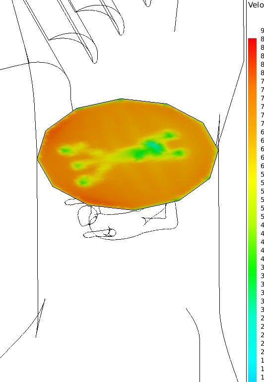

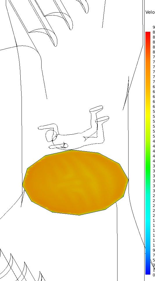

Прошу прощения если кого-то обидит мой тон, но...
Но меня очень веселят люди задающие вопросы типа: "Хочу построить атомный реактор, какой краской его лучше красить. Сам я не специалист."
Друзья, подбор винта для аэротрубы выглядит приблизительно следующим образом:
1. определяем компоновку
2. рассчитываем сопротивление аэродинамического тракта
3. под это сопротивление и расход подбираем винт.
4. смотрим характеристики винта, корректируем под реальность его размерности ограниченные технологией и дорогами общего пользования. :0)
5. определяем какие характеристики можем получить в этих размерах.
6. пытаемся корректировать тракт.
переходим к пункту 1.
втирать до полного удовлетворения.
Это первый путь...
второй путь: строим установку, и пытаемся понять, почему она не выдает параметры?
Хотя взяли дизель на тыщщу лошадей.
и настоящий винт от аэроплана.
;D
А вообще, при всей кажущейся простоте  винт это самый сложный и дорогой агрегат (в смысле наукоёмкости и технологической сложности).
Короче, переубедить меня не получится, поэтому желающие могут сразу переходить к оскорблениям.
;D
ну и немного эмоциональной разгрузки:
