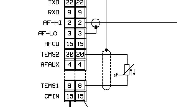

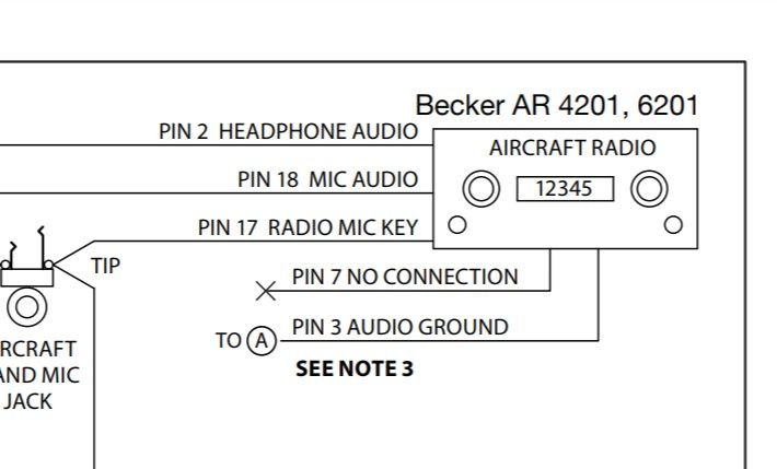

Подключаю Becker4201 вместе с интеркомом Sigtronics Sport 200
Согласно мануалу от Sigtronics, пин 3 должен идти на землю, а мануал на Becker4201 говорит (если я правильно понимаю схему), что на пин 3 подключается экран провода с пина 2.
Как правильно подключить?

Гнездо телефонов изолировать не обязательно, хотя при установке на изолятор и подведении земли отдельным проводом от интеркома (станции) помехоустойчивость будет выше. Для микрофона установка разъемов с изолятором и отдельный экранированный провод - обязательно для динамического микрофона и рекомендуется для стандартных. Хотя работать может и с использованием корпуса как общего, но помехи в этом случае - скорее правило.
