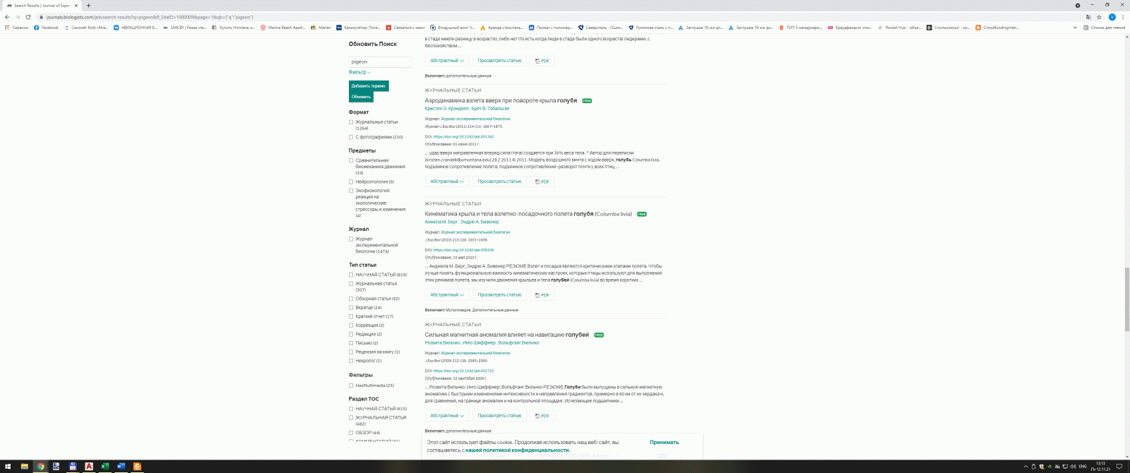

А где-то можно почитать про результаты экспериментов?
Конечно, ученые всегда публикуют результаты любого исследования. Статьи с платным доступом ищутся на сайтах издательств научных журналов, типа elsevier.com. С открытым доступом - в архивах препринтов типа arxiv.org.
Если нужна не научная статья, а популярная - легко гуглятся статьи типа Wind Tunnel for Birds Could Result in Agile Drones
