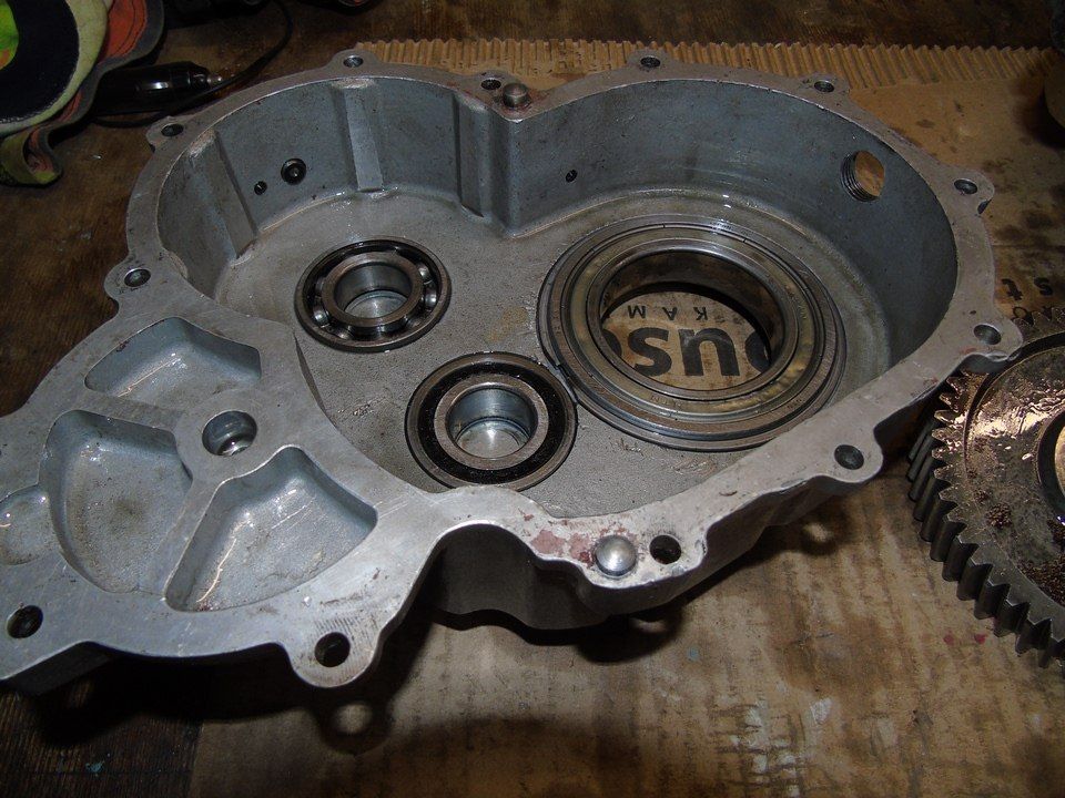

Друзья,нужно изготовить такую крышку, 300х200х75, сколько может она стоить?

Друзья литейщики станочники отзовитесь! Может кто подскажет как на этой посадки восстановить, завтулить не получится стенка не позволяет.

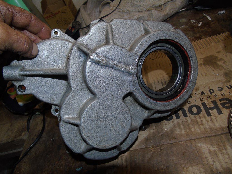

Самый простой способ восстановления посадки- захромировать наружную обойму подшипника с последующей шлифовкой,или, без нее.  На фото мы видим крышку многострадального соосного редуктора?  Причина была в трещине?.
не знаю,лучше бы я ее композитом залил, одни с посадками посоветовали, другие заварили,третьи обработали,в итоге надо новую и деньги зря потрачены,хромом элипс не убереш.
А чем тут не чипмейкер...если пришлете мне оригинал я вам дубль отолью из алюминия,.. либо восстановить, тоже вполне возможно.
