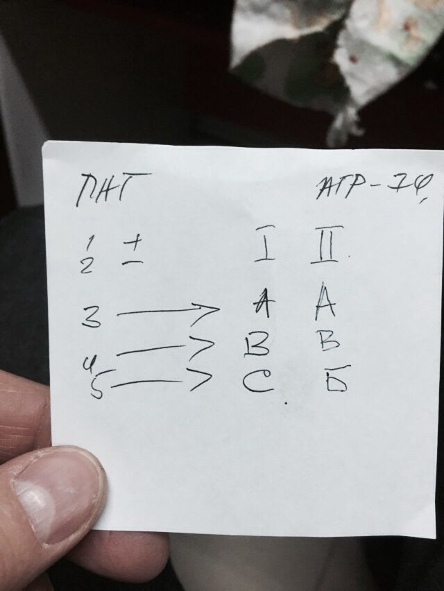

уважаемые форумчане .пож. подскажите схему подключения .ПАГ-!Ф--АГК-47.
М Михаил Замарин Я люблю строить самолеты! 4 Фев 2014 #1 уважаемые форумчане .пож. подскажите схему подключения .ПАГ-!Ф--АГК-47.
M MihAlNik Я люблю летать! Откуда Беларусь 4 Фев 2014 #2 1- +27 В 2- -27 В 3,4,5 - 3 фазы 36 В 400 Гц подключаются в А,В,С АГК-47
V valmir Я люблю строить самолеты! 18 Янв 2016 #3 Если агк-47 старый и разъем промаркирован по-русски А Б В , то Так как на рисунке вариант 2: Вложения image_681.jpg 40,5 КБ Просмотры: 127
