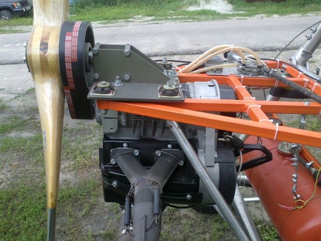

Доброго времени суток! Новая ВМУ на базе РМЗ-500 Вас не устроит?
    65,2 КБ · Просмотры: 130
есть  двигатель Хонда д15 в  автопробег 48 000  редуктор чернова новый  редукця  2  5   на все есть документы  с такого движка снимают 240 кг   на  деллте не стоял
инжектор мозги родные.мотор,редуктор
       обошолся мне 70тыс.столько и прошу.в двигатель не лазил .мотораму  делал  сам.свй труд не считаю.нужен  винт.винт изготовления  олега с  армавра оказался не пригодным  дисбаланс и статический  и динамический.
можно поменять на рмз500 ,ротакс 503 с  небольшой наработкой  с редукнором.
нравятся мне хонды,но блин тяжеловат для моего дельта ,паровоз переделок будет,мне бы 532 или 582 комплектный, у меня сейчас 447,в принципе для колесного варианта хватает,но нужно с воды взлет,чтоб 200кг вытаскивал полезной нагрузки
из переделок только согласовать мотораму и изменить ценровку.на поплавках ценровку все равно придется менять .топливный бак с насосом и шлангми ,проводами в комплекте.двигатель в рабочем состоянии. по весу тяжеловат,но и мощней в два раза.
цена 70 тыс находится в краснодарском кр. г.новокубанск.обмен на новую вму рмз 500 желателен.
Тебе на до что то мощнее ,Отрыв зоны смачивания  требует мощности .
