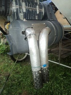

Понятно, что совершенству нет предела,но будем исходить из того что имеем. Кто знает, какова должна быть минимальная тяга в статике, что при загрузке 180 кг ( два человека) была скороподъемность от 1,5 м в сек. ?
Авиамеханик№1
Himmel uber alles!
Мощь поднять могу! Но с условием: установка 5-ой опоры, использования п/синтетического масла, повышения компрессии. Заняться смогу в ноябре. Большой ресурс гарантировать не могу. Сам сделал вот так (двигатель 1988 года выпуска,а раздельный выпуск делаю только на новый двигатель):
