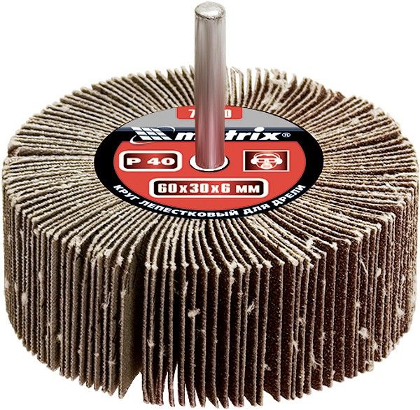

Может кому пригодится - купил насадки на дрель "Круг лепестковый радиальный Matrix 60х30х6мм Р40 и 50х30х6мм P80" Одел ее на нерж. трубку Ф8х1мм. Зажал в дрель и 6 часов тудасюдарил периодически перекуривая и примеряя к ответной трубе.
Минус лепесткового круга в том, что быстро изнашивается, мне на мою трубу понадобилось 3 штуки диаметром 60 и 4 штуки диаметром 50.
В итоге "Ок"
