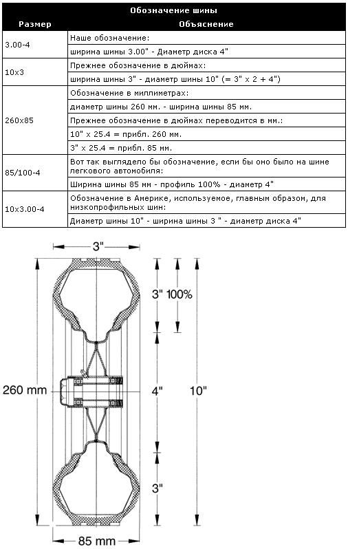

Ребята,а есть в природе какие нибудь таблицы соответствия размеров шин их и наших? Каковы примерно затраты на доставку с этого спруса, скажем на 2 подобных колеса?

Steuermann  :  "Ребята,а есть в природе какие нибудь таблицы соответствия размеров шин их и наших?"
В прайсе(18,9Мв .pdf) на 146 стр. таблица соответствия размеров шин и расшифровка разных способов маркировки(Америка - Европа; новый - старый методы).
http://starcorussia.ru/sites/default/files/doc/STARCO_Blue2012_IntEngl.pdf
Да и ещё: на сайте starcorussia.ru попадались более понятные объяснения по маркировке(подробный рисунок шины и надписей на ней с описанием каждого элемента), но не смог сейчас найти.

Только вот это - в принципе то-же и в прайсе,но на ангельском...
