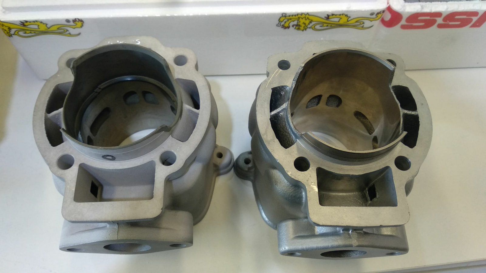

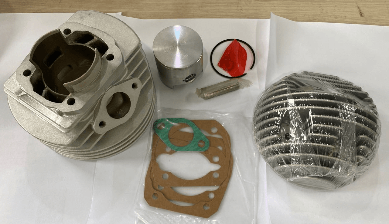

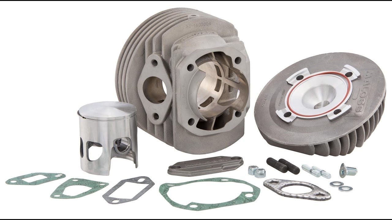

Скоро должен получить партию 128 кубовых цилиндров как на фото.
Оригинал Малосси выдаёт 25 л.с. на 11000 оборотах. Тайваньская копия 23 л.с. на 11000 оборотах.
Поиграюсь, сделаю на их базе 1, 2 и 4 цилиндровые моторчики.

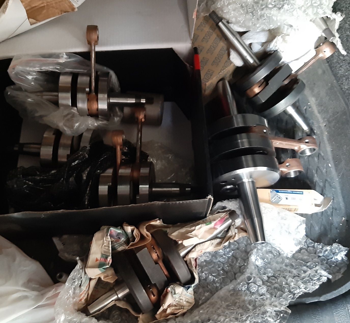

На одноцилиндровые и рядники есть готовые серийные коленвалы от Ямах и Сузуки.
Это позволит снизить стоимость по сравнению с оппозитами.

34 л.с. рядник с редуктором из бюджетных запчастей будет не тяжелее 18 кг. Ресурс до смены ЦПГ 250...750 часов.
Тяжко будет с реализацией новых моторов в силу их малой распространенности, сервиса, запчастей. Так может ради эксперимента, то наверно стоит попробовать.
Мы сами моторы делаем долго, а ЗИП всегда в наличии. Все запчасти к нашим моторам легко доступны в зарубежных интернет магазинах. Но у нас будут дешевле.
Я например имею скидку у Малосси 50%

Пишут 136см.
И коленвала по 500евро. Даже со скидкой для заготовки половинки- изрядно...
Или какие то стоковые есть...?

Цилиндры покупать рационально. Делать при малой серии дорого. Чужой коленвал удачно в конструктив не впишется, то цапфы короткие, то длинные, то на них шлицы, то ход не такой, то диаметр шатунных пальцев маловат. Стоковые коленвалы 2-тактных делают из дешёвой 20Х с цементацией, биение в серии никто не проверяет. Я валы делаю из 40ХН2МА.
Получал заказы на валы редких рядных 2 и 3 цилиндровых моторов из Испании, Швеции и Голландии.
Мой ценник за полувалы в количестве 2...10 штук без шлицов по чертежу или образцу заказчика (россыпью без сборки):
- 100 евро за полувал из заготовки диаметром до 90мм
- 120 евро за полувал 100мм
- 140 евро за полувал 120мм
Балансировка валов сделанных на ЧПУ безукоризненна. Надо только шатуны по массе подгонять.
Шлицы и нестандартные шпонки увеличивают цену.
Для оппозитов буду стандартизовать к нескольким видам цапф и пока ограничусь рядом ходов 43, 45, 48, 50, и 52 мм.

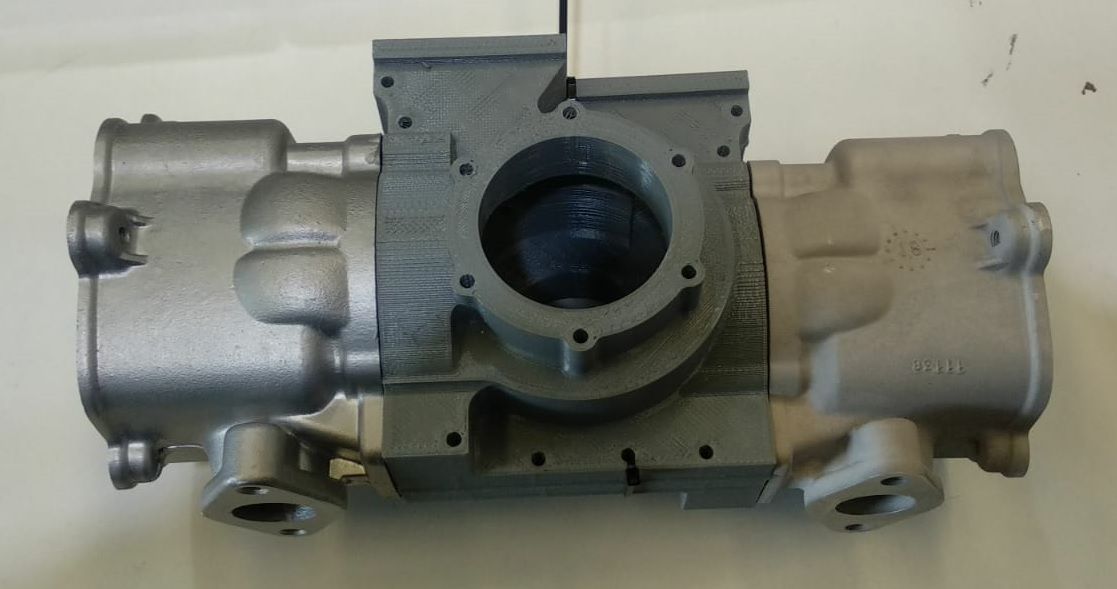

Сейчас в производстве 2 пробных 344 кубовых оппозита жидкостного охлаждения ~50 л.с. массой 12.8 кг под генератор с номинальной мощностью 25 киловатт.
На картинке макет с напечатанным картером для примерки.
Надеюсь испытать в октябре. Использованы итальянские ЦПГ от широко доступного Джилера Раннер как на картинке порядка ~28 л.с.
Они есть и воздушного охлаждения.
Слева оригинал, справа китайская копия. На базе этого оппозита можно сделать 4 цилиндровый ~90+ сил.

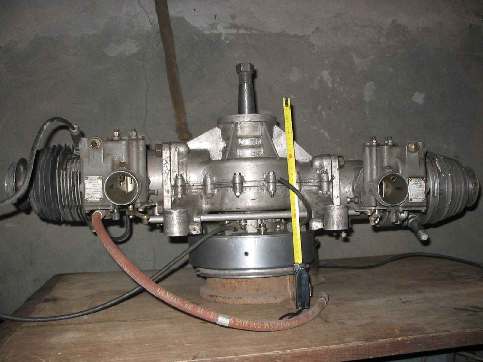

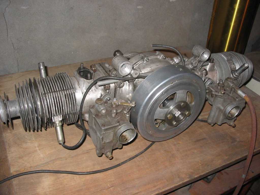

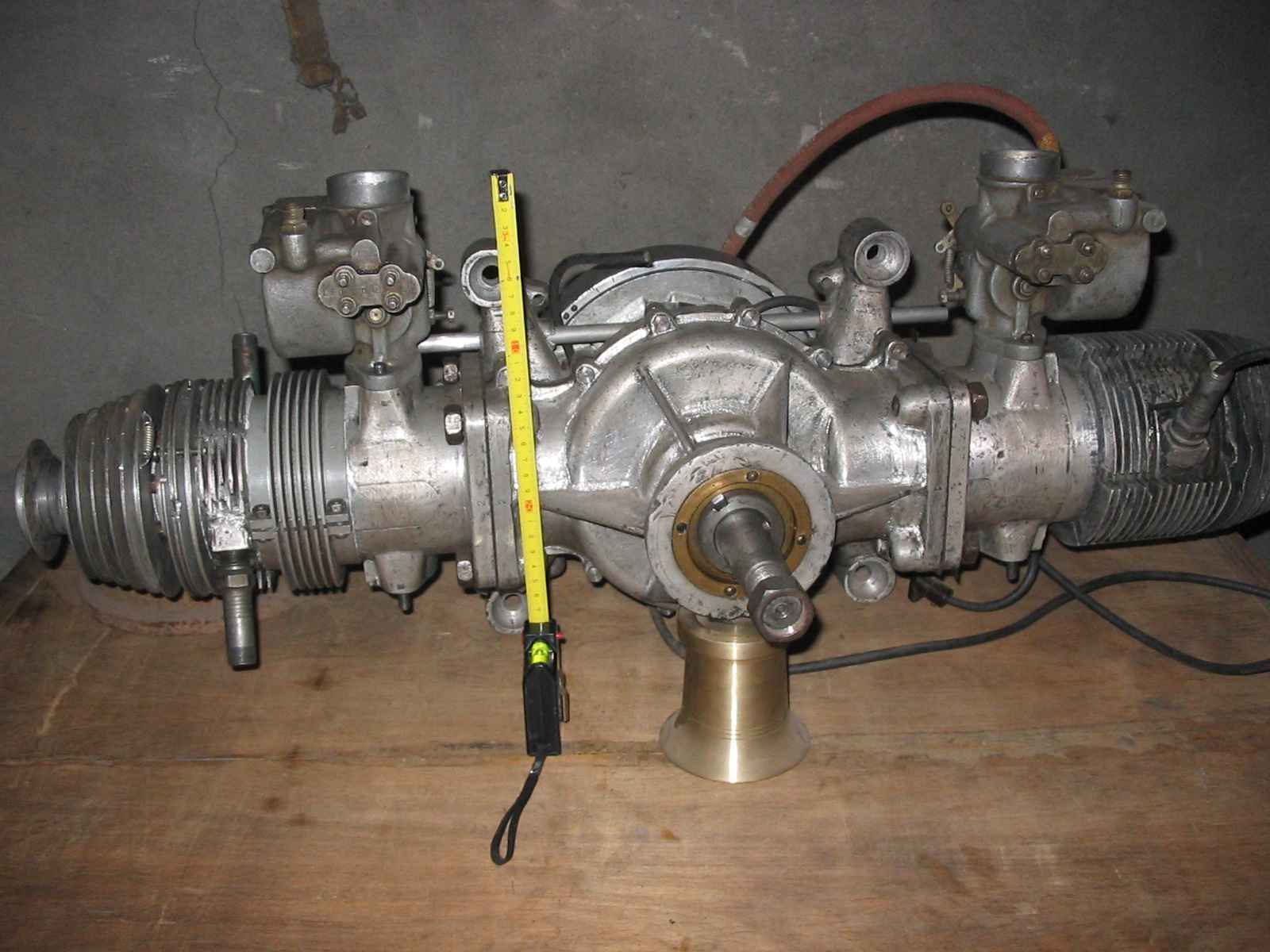

как то раньше выкладывал фото и схему неизвестного немецкого оппозитника, авиамотора. Никто ничего не знает. Объём 1.2л,двойное зажигание, безредукторный низкооборотный.до 2.5тыс.об. Коленвал разбирается на части одним ключом. Простой расчет приводит к мощности под 54 л.с при 1800 об., и под 75 при 2.5 тыс. об. Давненько заводили,звук авиационный,низкий,как у АН2. Свечи тоже от АН". Карбюраторы сложные, с высотной коррекцией. Исполнение самого мотора простое, но очень качественное. От шмыргалки заводить очень трудно. Прилепили стартер от какой то машины и заводили. Сейчас сделал чертеж универсального стенда,где можно замерять обороты,мощность и тягу винта. В этом году может и сделаем. Да, вес движка как на фото-29кг. Со стартёром и генератором наверно кил на 6-8 больше, выхлопную пока не прикидывали, но точно тогда,когда он "родился, резонансных ещё не знали,явно довоенный. Продувка оригинальная,через поршень (охлаждение),впрыск сразу во всю камеру равномерно. К рассмотрению.
  • 41,5 КБ Просмотры: 163
Vladimir1950
Заблокирован
Да, товарищ,хороший моторист, устранил косяки,привнесённые прежним владельцем,планируем заводить на стенде со снятием характеристик.
Vladimir1950
Заблокирован
Прародитель Вебера? Они для люфтов ВСУ/стартеры делали.
ИМХУ
зачем стартёру двойное зажигание,два сложных карбюратора, по два выхлопа на цилиндр и пр. прибамбасы авиамотора? Включая отличное крепление к мотораме.
