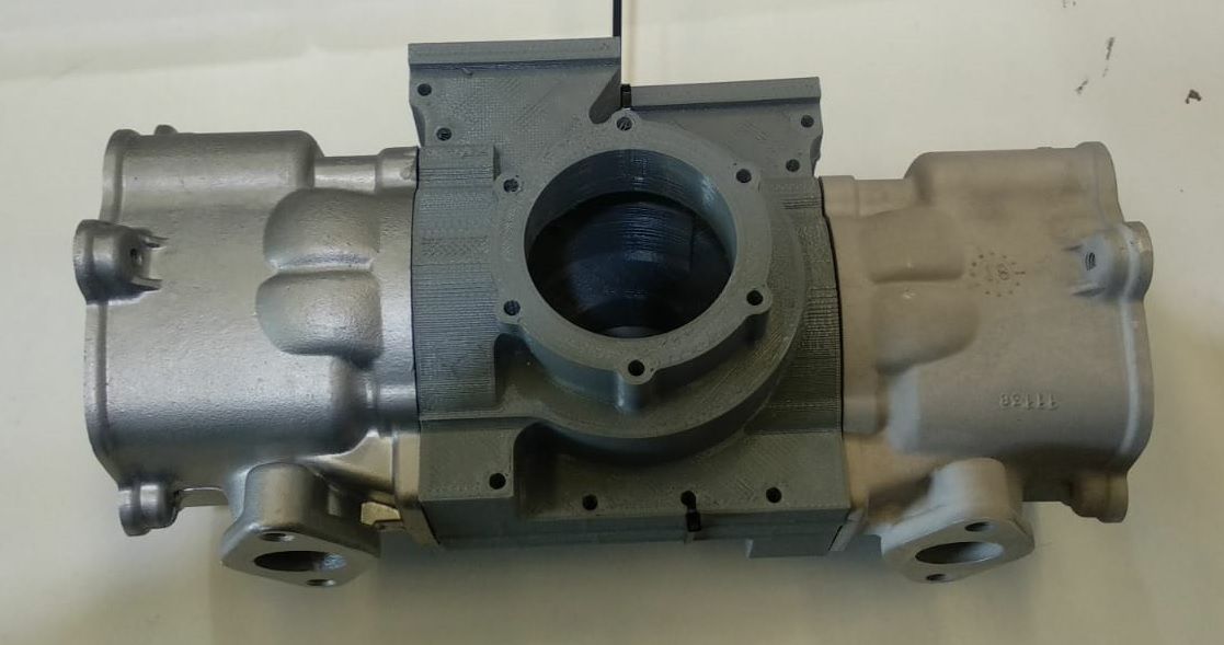

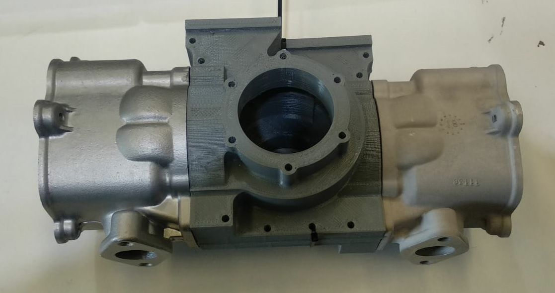

Сейчас в производстве 2 пробных 344 кубовых оппозита жидкостного охлаждения ~50 л.с. массой 12.8 кг под генератор с номинальной мощностью 25 киловатт.
На картинке макет с напечатанным картером для примерки.

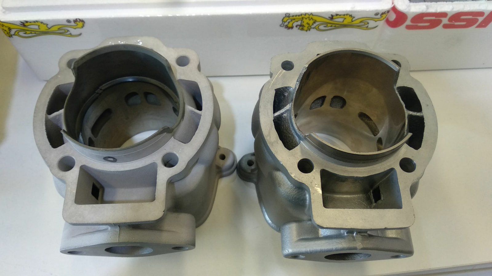

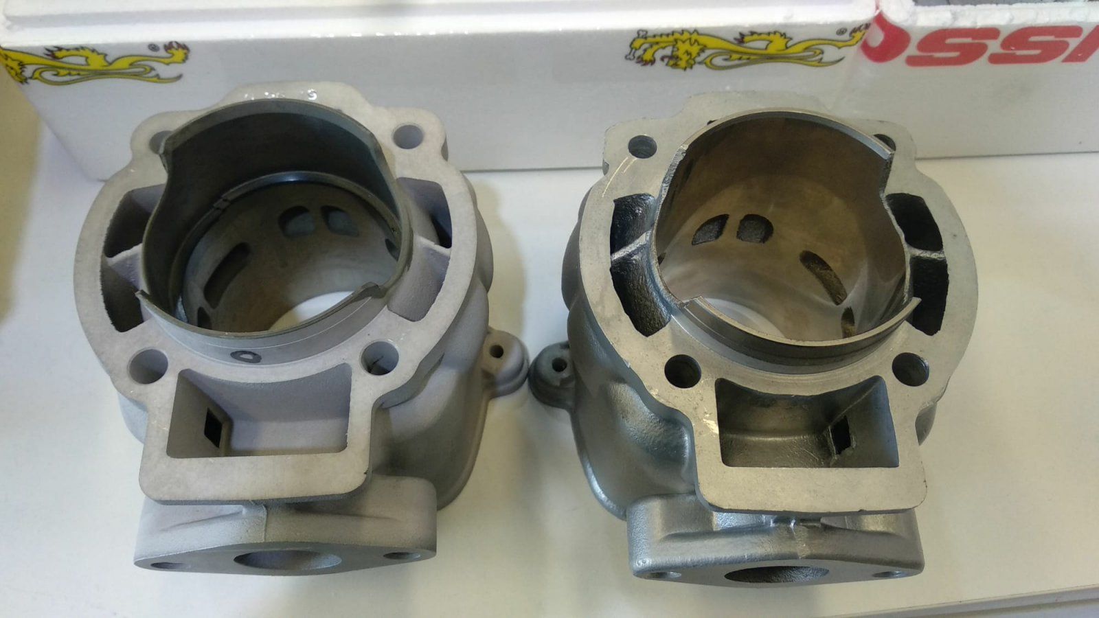

Надеюсь испытать в октябре. Использованы итальянские ЦПГ от широко доступного Джилера Раннер как на картинке порядка ~28 л.с.
Они есть и воздушного охлаждения.
Слева оригинал, справа китайская копия. На базе этого оппозита можно сделать 4 цилиндровый ~90+ сил.
Пишут что 21-22лс.

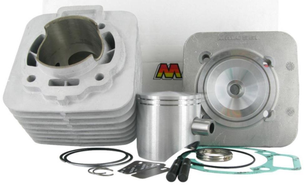

21-22 л.с с 26мм карбюратором и лепестковым клапаном от 50-кубовых. У жидкостного цилиндра долговременная мощность точно не меньше чем у C-max. С карбюратором 32мм и лепестковым клапаном Ямаха RD-350 28 л.с. легко. На ютубе есть видео замеров на диностендах.
В общем в моей коллекции ЦПГ нет только тюнинга для Пежо Cylinder kit Airsal 120cc, Peugeot 100cc, air-cooled buy | MAXISCOOT.com Их любят ставить на испанские парамоторы PARAMOTORES HE.
