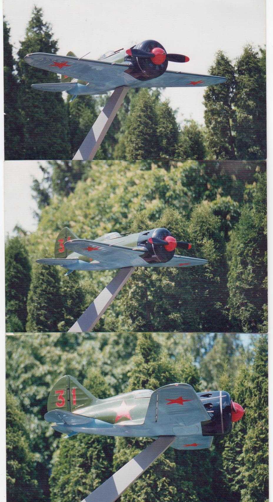

пример изготовления макета И-16 (1:3) материал стеклопластик полиэфирный,делали эталон,снимали матрицы,потом выклеивали .Сейчас делал бы по другому.Установлен в 2001г.
