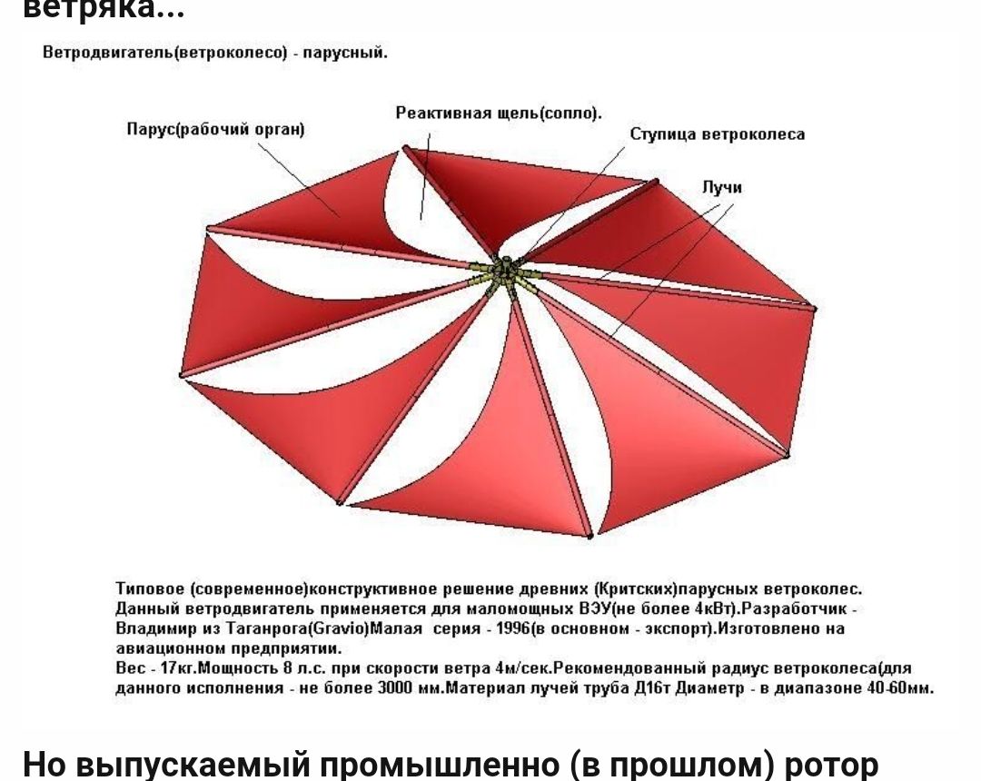

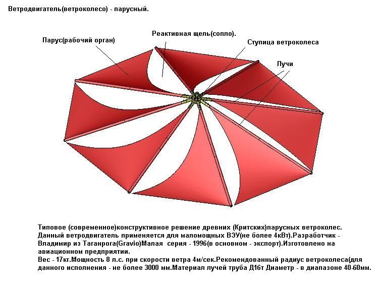

А на вот этом его "колесе, диаметром 3 м и выдающим 4 кВт эл.эн. при скорости ветра всего лишь 4 м/с." уже набралось много пострадавших, которые поверили этой конторке и такикупили за немалые деньги проектную, типа, документацию: -
В основном, потерпевшими стали именно те люди, кто до этого техникой не интересовался вообще.

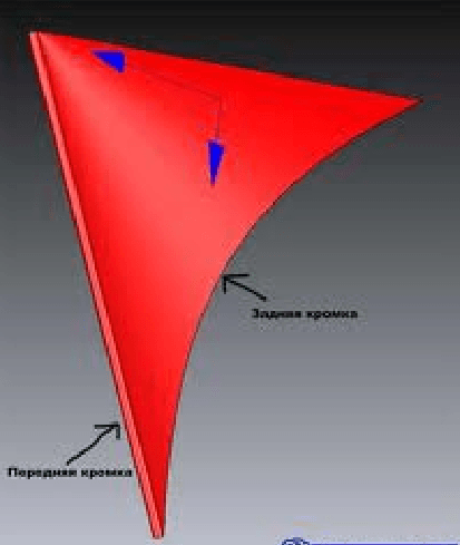

Рассмотрим работу мембранной лопасти...
Вопрос о " о роли "верхней" обшивки" отметается конструкцией ротора - мембраны однослойные..
В аэродинамике данный вид мембранного крыла относится к "коническому обтеканию". В отличие от "цилиндрического" обтекания ,мембрана прогибается под действием динамического давления "собирая все частицы воздуха " в конусобразную струю и выпускает ее через реактивную щель. Последнее, позволяет увеличить угловую скорость и дает 20% прироста ПС за счет "вымпельного ветра".
.Т.е. мембранное (роторное)крыло набегает на воздух с поступательной скоростью ЛА плюс -окружная скорость собственного вращения.
Взаимодействие между "мембрана-воздух" выраженное через силу - будет больше, чем, если бы, на воздух набегало обычное крыло Рогалло...
Коническое обтекание - используется в дельтапланах первого поколения.
Парусный ротор НВ - носит официальное название "бесконечное щелевое крыло".. где каждая лопасть направляет реактивный поток - на следующую за ней... такую же мембрану.
При этом - СВЕРХУ - образуется разрежение способствующее динамическому давлению снизу - удерживать ЛА в воздухе.

henryk
Krakow
способствующее
способствующее-?
=мой бывший руководитель говаривал=больше вам помогу,если не буду вмешиваться !
