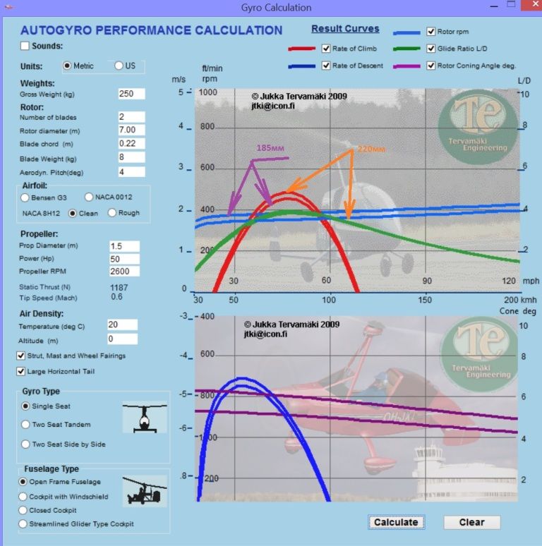

а для лёгкого одноместного автожира весом до 130 кг какой профиль лучше? явно 8Н12 с хордой 200 мм великоват будет
Вот здесь про диаметр объясняют. Несущий винт автожира (ротор). Автожиры видео.
А по хорде, чем больше, тем меньше обороты и качество ротора выше. См. например " финский калькулятор".
Autogyro Performance Calculation
Только с малыми оборотами и качельным ротором проблемы будут. Я летал на одноместном с 28л.с. с хордой аж 320мм NACA- 23012, но жуткие вибрации были из-за малого выноса горизонтального шарнира. 200мм вполне нормально будет, если правильно все сделать.
Хорошо рассуждаете vert относительно хорды "больше хорошо", и тут же предупреждаете о "жутких вибрациях". Надо обратится к истории вопроса. На первых автожирах ротор был очень широкий как крыло самолета, а потом инженеры стали уменьшать ширину ротора. Вы думаете это они с ума сошли? Ротор тем лучше чем уже и длиннее. Ширина 200мм много в вашем случае. Мы сейчас летаем на роторах шириной 185 мм.
Голословное, ошибочное утверждение, такое впечатление, что Ваше КБ никогда расчетами автожиров не занималось. По методике Сатарова точнее будет расчет, но берем даже простой финский калькулятор (ссылка выше) и сравниваем для наглядности хорду 185мм и 220мм при одинаковом диаметре 7м. При хорде 220мм все летные характеристики лучше. Обороты соответственно меньше и надо вынос вверх общего горизонтального шарнира больше делать. При хорде 320мм, как у меня было, это невозможно из-за очень большой величины выноса ГШ.
Таким образом, Вы утверждаете, что современные спецы уменьшив хорду ухудшили летные характеристики автожиров и вертолетов, надо вернуть широкую хорду ротора. А Вы не знаете разве у кого КПД выше в зависимости от количество лопастей, верно у однолопастного винта. А что происходит с винтом когда увеличиваете количество лопастей? Правильно КПД падает, но при этом общая площадь ротора растет с увеличением лопастей. Следовательно Вы можете уменьшить диаметр ротора за счет увеличения количества лопастей или ширины профиля, но потеряете КПД. А теперь сами решайте почему отказались от широких лопастей у ротора? Мы замерили тягу винта шести лопастного и четырехлопастного и были удивлены Четырехлопастной на 25% выше дает тягу. Я не буду приводить фильм замера, модератор не правильно может понять, но только индивидуально могу показать. Так что же не учли Вы?

Даже сложно комментировать такую чушь. Вы не согласны с приведенными расчетами на графиках, приведите свои! Хоть бы Юрьева почитали про винты. Для тянущего винта для заданного режима всегда есть коэффициент оптимального заполнения, т.е. количество и хорда и крутка лопастей всегда есть оптимальная, для одного режима и мощности нужен шестилопастной, для другого четырех. Все легко считается, можно и не мерять сдуру-то. Сказку про однолопастной винт тоже раньше слышал, интересно первоисточник узнать.
Да, и сделайте на ротор хорду 100мм по своей теории и летайте, если уж у Вас в КБ авиаинженеров нет. Только не забывайте о других параметрах ротора - прочности (это не прыгать на лопасти, а совсем другое), возможных резонансах, стоимости ротора в серии при более широкой хорде и т.д.
