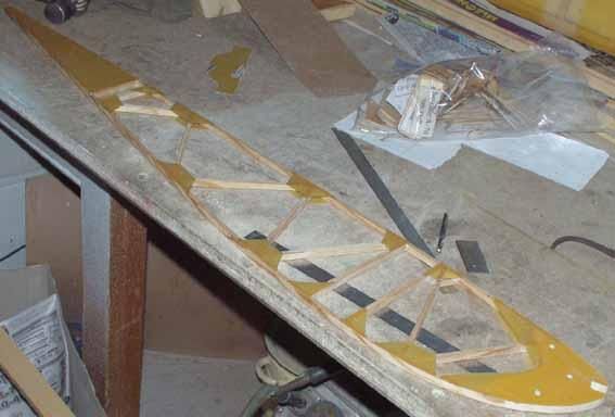

Как Спецы скажут -  Можно , ли, заменить 1,5мм фанеру на косынках фюзеляжа наклейкой стеклоткани по диагонали на нормальный эпоксид!, и , приблизительно толщина, эсли не затруднит :-/

Ткань, наверное, лучше в обмотку. С правильным радиусом изгиба.
Можно стеклотекстолитом.Из расчета 1мм фанеры=0.5мм стеклотекстолита.

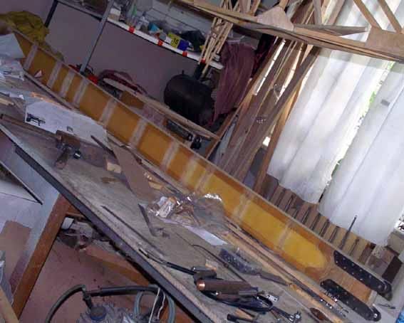

кстати из него же можно воять стенку лонжерона:

Ну то, что воять стенку лонжерона, я лет уж 25 знаю, Какова совместимость материала?, На косынках малая площадь склеиваня. Мне прще нарезать ножницами стеклоткань и приформовать где нужно!
Интересно: чем тебя не устроили фанерные косынки?
Имхо, заменить можно, НО: контролировать качественную приклейку стеклоткани на дерево тот еще геморрой. Очень рекомендую темные смолы, пузыри заметны лучше. Прозрачная смола на светлом дереве будет их скрывать.
Короче, лично я бы не стал🙂 Строишь деревянный самоль - не отходи от вклассических приемов.
