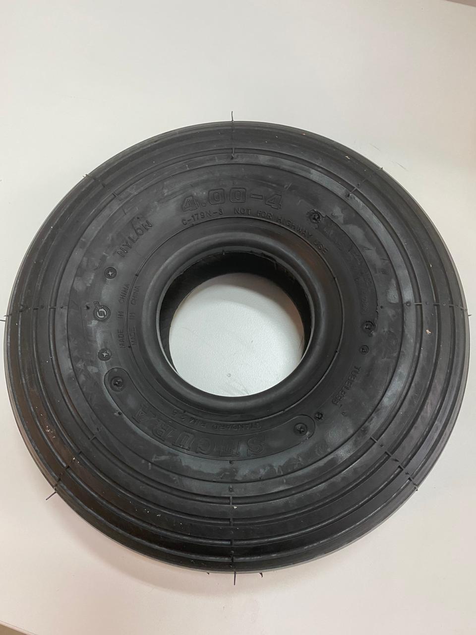

В общем сегодня посвятил день замене передней покрышки.
Приехал на аэродром стали снимать переднее колесо и тут выяснилось, что ось переднего колеса не закреплена никак. От слово совсем.
Просто ось колеса вставлена в проушины вилки! Легкий удар бородком и она вылетела. Если бы мой инструктор с которым мы облетывали с самолет, не заставлял постоянно беречь переднюю стойку и нежно притирать самолет к полосе, ось бы давно вылетела и мы бы остались без переднего колеса на посадке.
Видимо техник который обслуживал самолет у предыдущего владельца сорвал резьбу фиксирующих болтов и решил их не ставить. Техник который делал форму 100 часов и осматривал самолет перед покупкой тоже не обратил на это внимание.
Вот такие пироги. Забрал ось, втулку и колесо. Завтра завтра буду восстанавливать резьбу и точить новые фиксирующие винты. (
Короче за техниками глаз да глаз...( Хоть сам иди учится на техника.(
