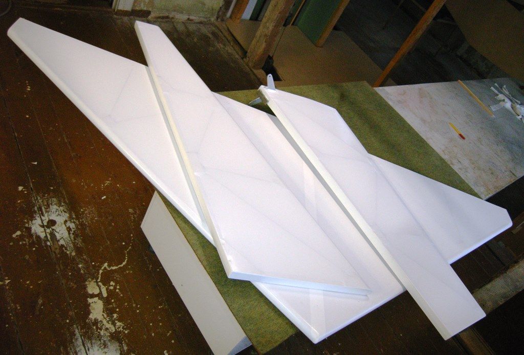

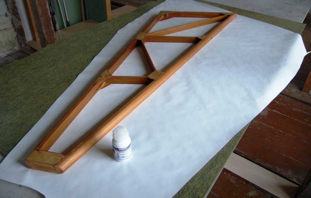

Рекламный буклетик. На самом деле не так просто, пишут, что клей нанести 2 слоя на поверхность и 2 слоя на ткань.(я на ткань нанес 1слой).
http://www.betteraircraftfabric.com/videos/demo-wing-covering.html
http://www.g-tlac.com/oratex/
Материал очень тонький, 15 сотых, тонький дакрон (1,7 унций/ ярд^2) 12 сотых, этот выглядит, как будто краску % на 10 сэкономили, (просвечивается чуточку насквозь). Прочность поражает, 2см полоску порвать не удается, даже не растягивается). Работать гораздо сложнее чем с обычным дакроном, (убрать морщины в углах, не поцарапать утюгом).Вес обтянутого материала составляет 156г/м^2 (без дупликатов и пришития нервюр). (Для сравнения, дакрон 1,7 унц со всеми слоями, пришивкой и дупликатами  покрашенный, 500г/м^2). Этот материал предназначен для самолетов до 600кг.
Дорогой. 1метр (ширина1800мм) около 95 евро.
