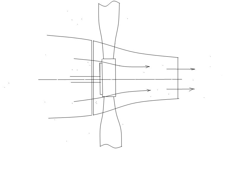

Но на самолете,обсуждаемом в ветке для улучшения условий работы винта я бы сделал сход обводов фюзеляжа к винту более пологим,сделав диаметр обреза хвостовой части фюзеляжа,может быть,миллиметров 400;диаметр кока винта соответствовал бы этому обрезу,а форма кока плавно продолжала бы форму капота.Корневые части лопастей в этом случае (все равно доля тяги от них ничтожна из-за малой скорости) были бы исключены из работы,не создавая,зато,и сопротивления вращению винта.
Спасибо за науку, а в похожем варианте если сделать конец кока винта обрезанным и организовать через него продувку охлаждающего ДВС воздуха за счет инжекции примерно как на рисунке? Или это всё испортит?
Lapshin
Вообще-то,конец кока обрубать придется так,или иначе (в противном случае его длина получилась бы чрезмерной):поэтому мысль совершенно правильная - только диаметр отверстия на обрубленной части кока слишком велик.
А так,да,форма кока как бы шлемовидная с обрезанной макушкой.
Его площадь должна быть немного больше проходного сечения канала обдува движка (к примеру если Р503, то больше диаметра штатного вентилятора а его можно убрать)  так?
Lapshin
Его площадь должна быть немного больше проходного сечения канала обдува движка (к примеру если Р503, то больше диаметра штатного вентилятора а его можно убрать)так?
Нет,меньше,конечно.Вентилятор при этом явно не нужен:струя винта сама будет подсасывать охлаждающий мотор,воздух если,конечно,не собираетесь использовать этот вентилятор в качестве подмоги винту Впрочем,для мощного мотора такой номер вообще может не пройти - граница существования подобного решения может быть определена,скорее всего,опытным путем.
